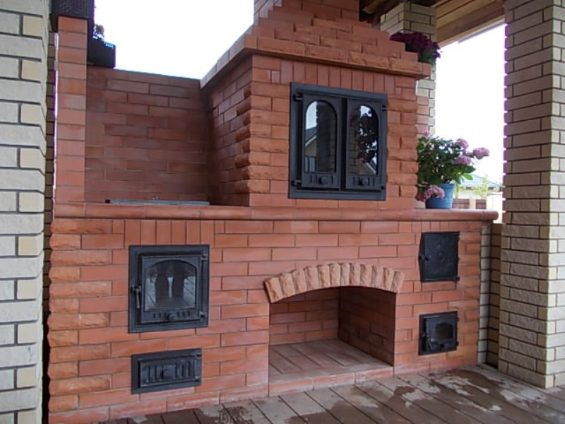

Закончил 1 сентября кухонный комплекс мангал-казан-коптильня в принципе ничего сложного возник один не решенный вопрос который не дает покоя по коптильне . Должен ли выходить дым из за дверки при копчении даже если она герметичная или он отводится централизовано в канал ???? у кого как ????

да уж лучше что бы не дымила, а то заказчик не поймёт и будет настаивать на устранении проблемы

На самом деле проблема актуальна думаю многие строят коптильни но мало кто готовит сам в них же, и все работает как швецарские часы. Как обычно экспериментировал у себя на даче в Сосново для более ясности вмонтировал термометор как для хлебной камеры он чертовски выручает не надо открывать напрасно дверку и можно регулировать огонь в низу.Оптимал 100 12о градусов -растопил прогрел духовку( метили нерж ящик) закинул ольховых стружек поставил мысо рыбу на решетки и жди 40-60 мин. А дальше начинается Жопа если вы в беседке в закрытой то дым начинает потихоньку пульсировать через микро щели около дверки,просверливание дырки в 1 см под верхом в задней стенки результата особо не дают .Позже кирпич немного чернеет и образуется конденсант ( см фото) Прочитал на одном форуме такое бывает иза сырых не досушенных веток стружек или в мясе или рыбе много влаги надо все просушивать !!!!! Во как какой вердикт???? Embarassed

это только от очень сырых дров они плохо разгораются и что как обычно затухают поэтому дым ему деватся не куда он начитает уходить со всех щелей.

про топку где горят основное топливо это понятно а куда должен уходить дым из камеры ( черное пятно на белое кирпичной стене не радует) ???? Sad Arrow
СообщениеДобавлено: Чт 6 Сентябрь 2012, 21:57 Ответить с цитатойВернуться к началу
ну значит надо канал делать на трубу выходом на прямую
Тут думал над этим вопросом,пришёл к мысли что у коптильни надо сделать отдельную мини трубу(нержавейку маленького диаметра) с выходом через перекрышу коптильни.Если на открытом воздухе.Ну оформить есстесно это красиво.По другому думаю никак.Из-за разницы давлений будет дым затягивать в камеру.
СообщениеДобавлено: Сб 22 Сентябрь 2012, 16:52 Ответить с цитатойВернуться к началу
Идея хорошая и меня тоже посещала - но только не нержу а отдельный мини канал 12 см на 12 см с небольшой щелкой от 3 см до 6 см ( найти опытным путем ) и сзади или сбоку вывести через дымосборник ( главное чтоб соседние газы не мешали)В ближайшее время так и сделаю есть где дерзнуть и главное дверка была с шнуром без подсоса.

Алексей да делаем отдельный канал, ставим металическую задвижку, отрегулировали 5-6-3. Лишнее болгаркой отрезали, шов расшили.

Там наверное нет отвода из камеры или в дымосборник идёт.Но если выводить в дымосборник то жаром от барбекю будет перебивать выход газов из коптилки кмк.
Насчёт дверцы думаю наоборот должна быть негерметичной чтобы подсос был.Попробуешь так сделай фотки как придумал.
Можно и просто шибер воткнуть в камеру и сверху зонтик поставить.Так попробую когда будет заказ на коптилку Confused
