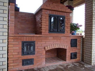

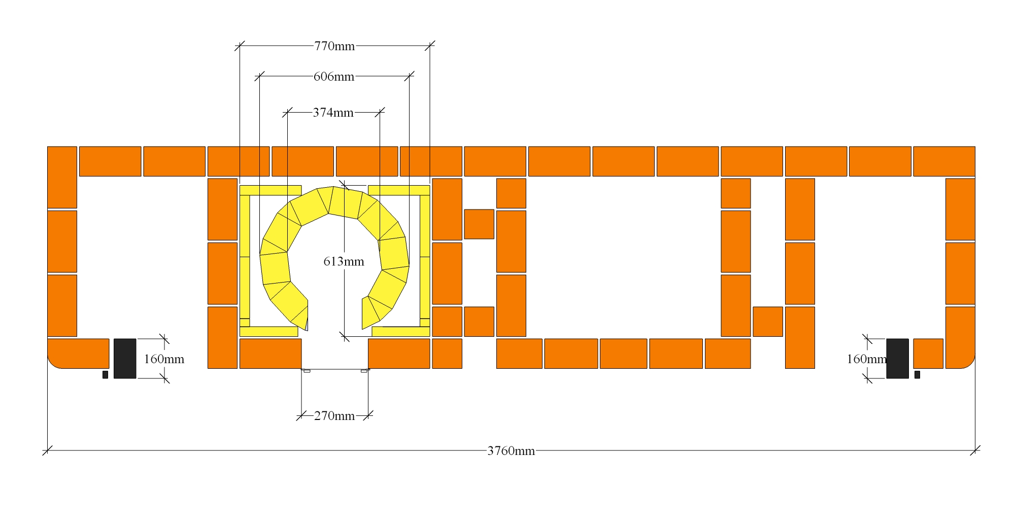

Доброго всем времени суток! Подскажите, нормальна ли конструкция плиты под казан? Из топки будет 4 выхода, собираются совместно и выходят в пятерик, потом сливаются с трубой барбекю в шестерике. Красный кирпич футерую еще дополнительно лещадкой.

нормально

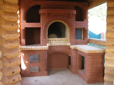

Закончил 1 сентября кухонный комплекс мангал-казан-коптильня в принципе ничего сложного возник один не решенный вопрос который не дает покоя по коптильне . Должен ли выходить дым из за дверки при копчении даже если она герметичная или он отводится централизовано в канал ???? у кого как ????
 Размер файла:  162.38 КБ
 Просмотров:  1729 раз(а)
СообщениеДобавлено: Чт 6 Сентябрь 2012, 11:02 Ответить с цитатойВернуться к началу
да уж лучше что бы не дымила, а то заказчик не поймёт и будет настаивать на устранении проблемы

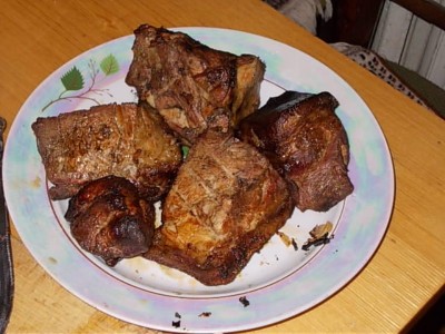

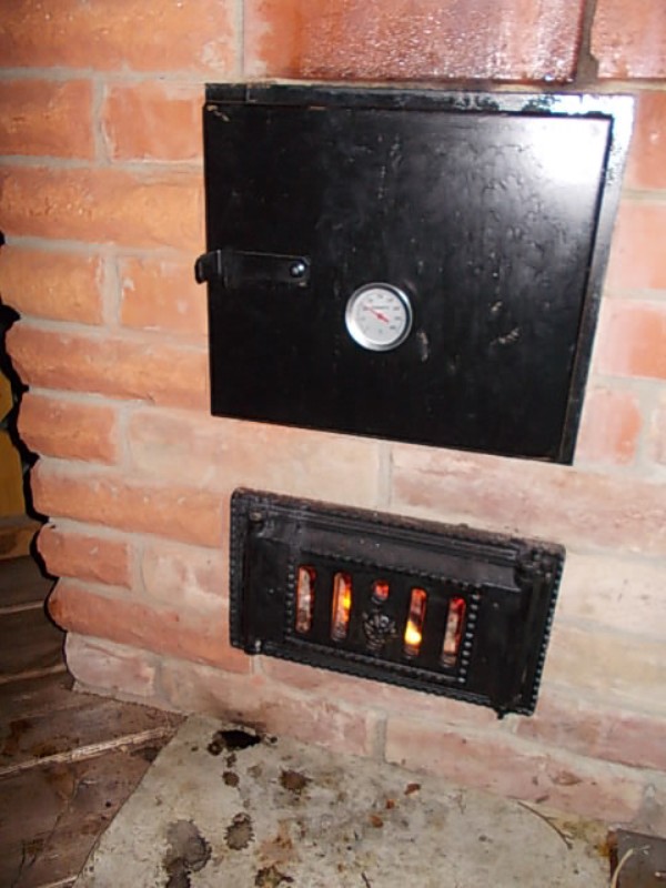

На самом деле проблема актуальна думаю многие строят коптильни но мало кто готовит сам в них же, и все работает как швецарские часы. Как обычно экспериментировал у себя на даче в Сосново для более ясности вмонтировал термометор как для хлебной камеры он чертовски выручает не надо открывать напрасно дверку и можно регулировать огонь в низу.Оптимал 100 12о градусов -растопил прогрел духовку( метили нерж ящик) закинул ольховых стружек поставил мысо рыбу на решетки и жди 40-60 мин. А дальше начинается Жопа если вы в беседке в закрытой то дым начинает потихоньку пульсировать через микро щели около дверки,просверливание дырки в 1 см под верхом в задней стенки результата особо не дают .Позже кирпич немного чернеет и образуется конденсант ( см фото) Прочитал на одном форуме такое бывает иза сырых не досушенных веток стружек или в мясе или рыбе много влаги надо все просушивать !!!!! Во как какой вердикт???? Embarassed

СообщениеДобавлено: Чт 6 Сентябрь 2012, 18:12 Ответить с цитатойВернуться к началу

СообщениеДобавлено: Чт 6 Сентябрь 2012, 18:27 Ответить с цитатойВернуться к началу
это только от очень сырых дров они плохо разгораются и что как обычно затухают поэтому дым ему деватся не куда он начитает уходить со всех щелей.
СообщениеДобавлено: Чт 6 Сентябрь 2012, 19:48 Ответить с цитатойВернуться к началу
про топку где горят основное топливо это понятно а куда должен уходить дым из камеры ( черное пятно на белое кирпичной стене не радует) ???? Sad Arrow
СообщениеДобавлено: Чт 6 Сентябрь 2012, 21:57 Ответить с цитатойВернуться к началу
ну значит надо канал делать на трубу выходом на прямую

СообщениеДобавлено: Сб 22 Сентябрь 2012, 12:16 Ответить с цитатойВернуться к началу
Тут думал над этим вопросом,пришёл к мысли что у коптильни надо сделать отдельную мини трубу(нержавейку маленького диаметра) с выходом через перекрышу коптильни.Если на открытом воздухе.Ну оформить есстесно это красиво.По другому думаю никак.Из-за разницы давлений будет дым затягивать в камеру.
СообщениеДобавлено: Сб 22 Сентябрь 2012, 16:52 Ответить с цитатойВернуться к началу
Идея хорошая и меня тоже посещала - но только не нержу а отдельный мини канал 12 см на 12 см с небольшой щелкой от 3 см до 6 см ( найти опытным путем ) и сзади или сбоку вывести через дымосборник ( главное чтоб соседние газы не мешали)В ближайшее время так и сделаю есть где дерзнуть и главное дверка была с шнуром без подсоса.

Алексей да делаем отдельный канал, ставим металическую задвижку, отрегулировали 5-6-3. Лишнее болгаркой отрезали, шов расшили.

Интересно как Партнерство делает например Александр Шалагин комплекс где Дт дверка ??? http://www.forum.stovemaster.ru/files/thumbs/t____106.jpg
Там наверное нет отвода из камеры или в дымосборник идёт.Но если выводить в дымосборник то жаром от барбекю будет перебивать выход газов из коптилки кмк.
Насчёт дверцы думаю наоборот должна быть негерметичной чтобы подсос был.Попробуешь так сделай фотки как придумал.
Можно и просто шибер воткнуть в камеру и сверху зонтик поставить.Так попробую когда будет заказ на коптилку Confused

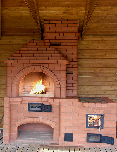

В копилку уличных комплексов.
За основу - комплекс в Луцино, + элементы Шалагина Александра.
Высота бесетки непозволила сделать верхнюю камеру, поэтому 2 дымохода.
Смотрится небольшим объектом, чего и добивался.
По сторонам будут доделываться мойка и столик...

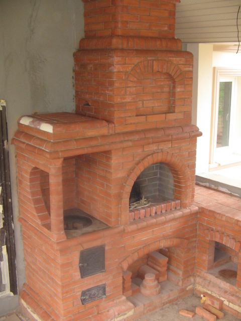

По тем же мотивам. Ждёт покраски

Братишка доделал уличный комплекс прозвали Подснежник начали в ноябре закончили в декабре кирпич сормат Лоде ( светло соломеный) и Брунис( коричневый) кирпич сормат больше на 5 мм приходилось много подпиливать в размер +он очень пачкается =вывод красивый можно не красить но времени уходит гораздо больше чем на красный
