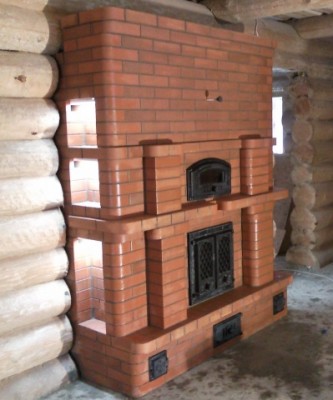

![Ответить с цитатой Ответить с цитатой](templates/fisubgrey/images/lang_english/icon_quote.gif) ![Вернуться к началу Вернуться к началу](templates/fisubgrey/images/icon_up.gif) |
думаю к тюнингу можно еще отнести кирпичное панно ( тема уже есть !!) и подсветка светом как правильно по уму делать ??? расскажите спецы зашел по сылке офигел http://sdelaipech.ru/post/2132 надо тоже такое применить............

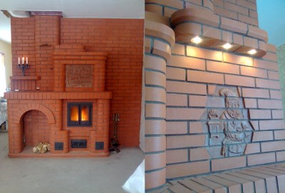

кто делал эту красоту !!!! дайте коменты по поводу как прятать провод и какой использовать шнур там же есть температура ???

Вт 27 Ноябрь 2012, 21:39
![Посмотреть профиль Посмотреть профиль](templates/fisubgrey/images/lang_english/icon_profile.gif) ![Отправить личное сообщение Отправить личное сообщение](templates/fisubgrey/images/lang_english/icon_pm.gif) ![Отправить e-mail Отправить e-mail](templates/fisubgrey/images/lang_english/icon_email.gif) ![Позвонить автору Позвонить автору](templates/fisubgrey/images/lang_english/icon_msnm.gif) |
![](images/spacer.gif) |
![](images/avatars/16418536965047a16763649.jpg)
Сообщения: 3220
Добавлено:
Вт 27 Ноябрь 2012, 21:44
его в шве прятать или в кирпиче канавку пилить ??? а вдруг накроется как менять???
