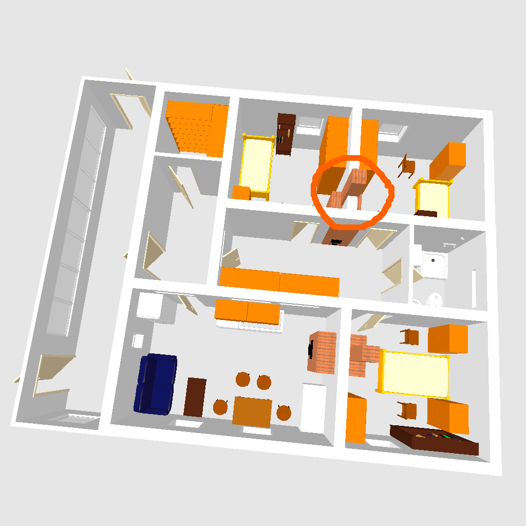

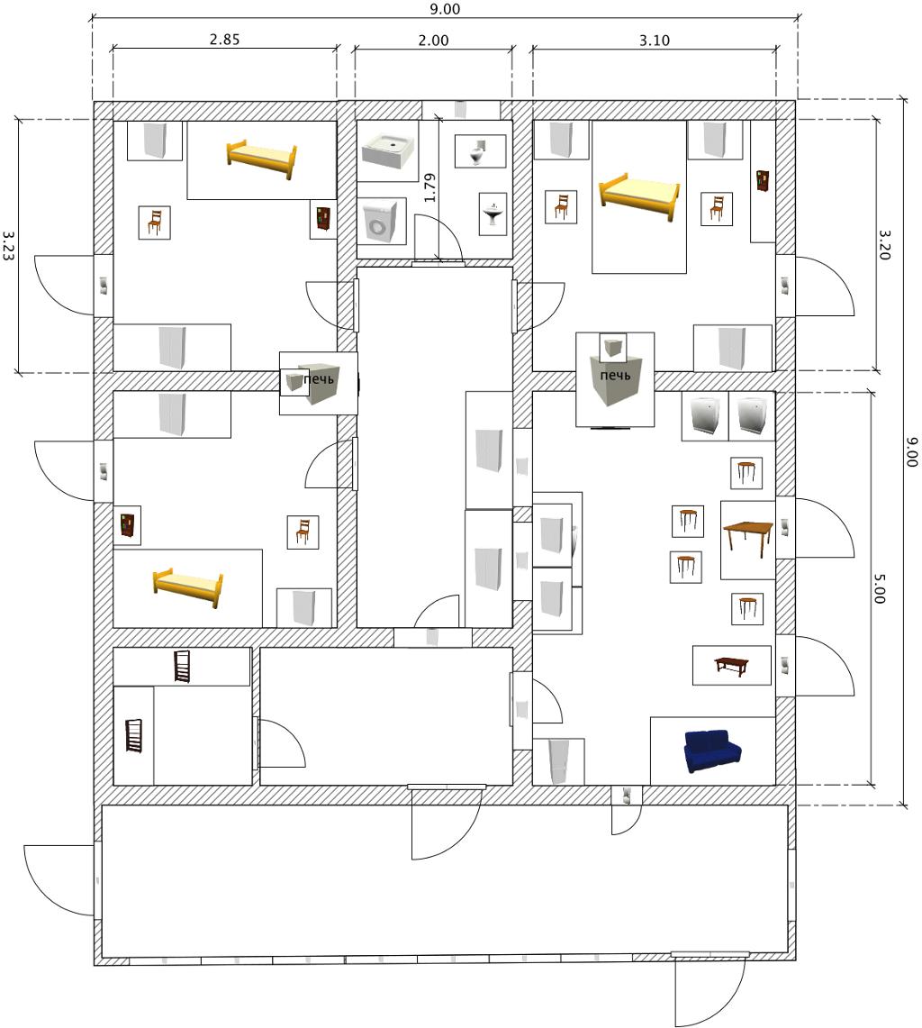

Сруб из бревна, диаметром не менее 25 см, просто окоренный.
Одна печь варочноотопительная (на одну конфорку или только с хлебной камерой, еще не решил), вторая - отопительная. Обе под дрова. Зимой морозы под 40 и выше держатся пару недель, в среднем около -20.
Канальные печи кажутся более теплоемкими (потому что там кирпича больше).
Класть собираюсь сам, но опыта нет, поэтому в идеале требуется простая конструкция без резки кирпича (впрочем могу пару кругов болгарки на топливник запортить).
Не знаю как решить проблему с пересечением стены и трубы (отмечено красным), стены надо связать хотя бы под потолком.

Без плана 2-го этажа (+ состав помещений) не будет взвешенных предложений... Smile
Если он "зимний", то и ППР при прохождении перекрытий межэтажных д.б. выполнены очень строго!!! Да и усадку сруба учесть - не лишнее...
А продолжить печи с 1-го этажа на 2-ром этаже щитками отопительными (топка с первого этажа) - реально!

один этаж Smile
дальше обычная двускатная крыша, холодный чердак
Сообщения: 5867
СообщениеДобавлено: Сб 6 Октябрь 2012, 21:15 Ответить с цитатойВернуться к началу
Ну, тогда - обычное дело: трубы вдоль сруба с нормативной ППР rtfm
А печи ставьте какие понравятся... Общий периметр стенок печей не д.б. меньше 7 метров.

Яб на чердаке при помочи 100 уголка зделал -бы боров . И трубу с россечкой строго в канек. Меньше дыр в крыше. Боров утеплить ,смотровой лючок.Поднял стену на1м. выше потолочных балок,отличное помещение.И.М.Х.О.

В курсе,что борова нынче уже не в почёте и дяди из МЧС их запретили Smile
