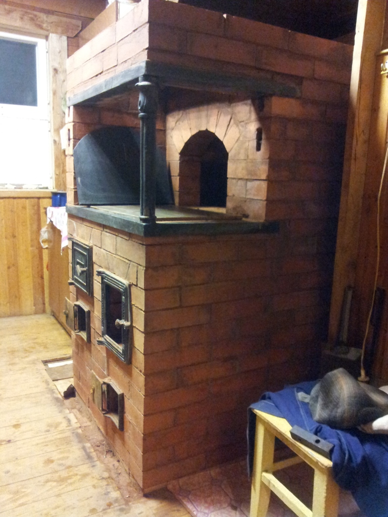

Экономка немного переработанная
извините за качество фото

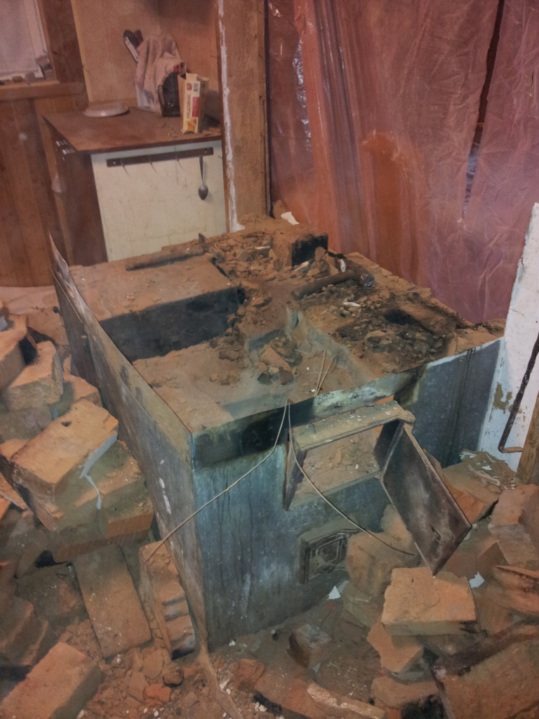

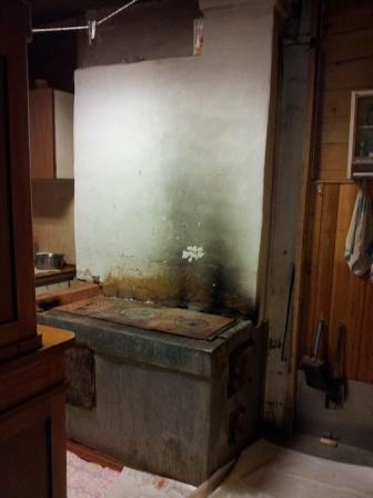

начиналось се вот так
требовалось переложить щиток с плитой
оказалось без вариантов

ну и дымник пока еще не готов полностью
 Размер файла:  419.34 КБ
 Просмотров:  922 раз(а)
Юрьич
Зарегистрирован: Пт 12 Октябрь 2012, 09:01
Сообщения: 22
СообщениеДобавлено: Пт 12 Октябрь 2012, 14:10 Ответить с цитатойВернуться к началу
Так вот кирпич витебский, печная смесь Боровичи
литье кроме дверки со стеклом из закромов
Первоначально увидел данную печь в книге Шепелева "Справочник домашнего Мастера" помониторил инет по поводу информации по данной печке
Вот что получилось, в порядовках очень много ошибок, зачастую критичных
в данной печи у меня изменено положение трубы, в результате чего фасад стал выше на два ряда, кроме этого была поставлена вьюшка и самоварник. Вместо железной трубы-стойки поставлена балясина от чугунной лестницы ( нашел у соседа в металле). Работает , высота трубы 5,7 метра.

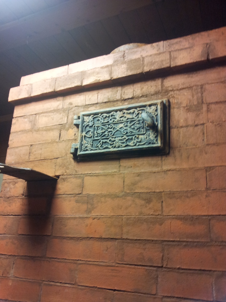

СообщениеДобавлено: Вт 16 Октябрь 2012, 08:42 Ответить с цитатойВернуться к началу
Юрьич, можно подробней о назначение указанных конструктивных элементах ...
