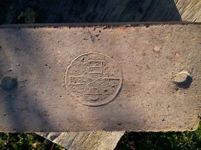

Подскажите, пожалуйста, можно ли выкладывать топку камина и печки на даче из углеродистого огнеупорного кирпича. просто он у меня есть, а мастер говорит что подходит только шамотный, а мой потрескается. как он может потрескаться?
Раскройте вопрос по максимуму.информации в интернете очень мало

СообщениеДобавлено: Вс 14 Октябрь 2012, 11:00 Ответить с цитатойВернуться к началу
фото
фото неизвесного кирпича

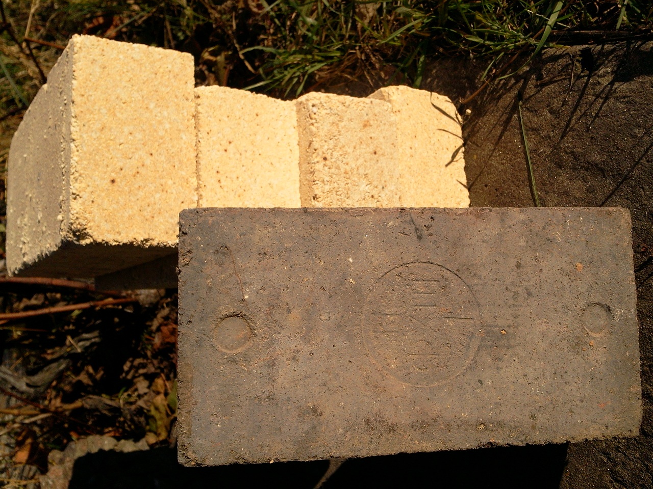

СообщениеДобавлено: Вс 14 Октябрь 2012, 11:02 Ответить с цитатойВернуться к началу
 Размер файла:  249.17 КБ
 Просмотров:  758 раз(а)
акимыч
Зарегистрирован: Пт 25 Май 2012, 11:44
Сообщения: 124
СообщениеДобавлено: Вс 14 Октябрь 2012, 14:19 Ответить с цитатойВернуться к началу
Это не углеродистый, а хромитопериклазофорстеритовый кирпич, применяется для
сталелитейных ковшей, в мартеновских печах, во вращательных печах и пр. вроде 1600-1700град. держит.

Сообщения: 5964
СообщениеДобавлено: Вс 14 Октябрь 2012, 17:37 Ответить с цитатойВернуться к началу
А сколько циклов "нагрев-охлаждение" он выдерживает?
Д.в.ч. (один "кирпичник" объяснял...) кирпичи полусухого прессования не любят этих самых циклов Sad - раскрашиваются они от них... Shocked а некоторые ечень даже быстро, в бытовых теплоёмких печах Shocked Shocked
Им бы так: один разок нагрели, а потом до ремонта не охлаждая...
Рассудите - соответствует ли правде жизни?

Андрей-Алексеевич... присоединяюсь...
На фотографии, вроде, следы впитывания влаги...
если он на улице под дождем хранился, то он уже как огнеупор давно помер.

Elm
Сообщения: 1413
СообщениеДобавлено: Вс 14 Октябрь 2012, 18:48 Ответить с цитатойВернуться к началу
Присоединяюсь к вышесказанному - это феррохромошлаковый кирпич для облицовки ковшей и.т.п. Буква П спереди вроде и значит, что он прессованный.
Для печей не годится вообще.
Сообщения: 10146
СообщениеДобавлено: Вс 14 Октябрь 2012, 19:01 Ответить с цитатойВернуться к началу
Рекомендую для бытовых печей, в качестве огнеупорного кирича, кроме шамотного ничего не применять. В противном случае рискуете сложить печь по напрасну ...
Вогнистый Владимир
Регион: Мариуполь, Украина
СообщениеДобавлено: Вс 14 Октябрь 2012, 19:06 Ответить с цитатойВернуться к началу
Тоже присоединяюсь к мнению Акимыча и ЕЛМ. При сырости он выделяет зеленный цвет и начинает рыхлеть.
