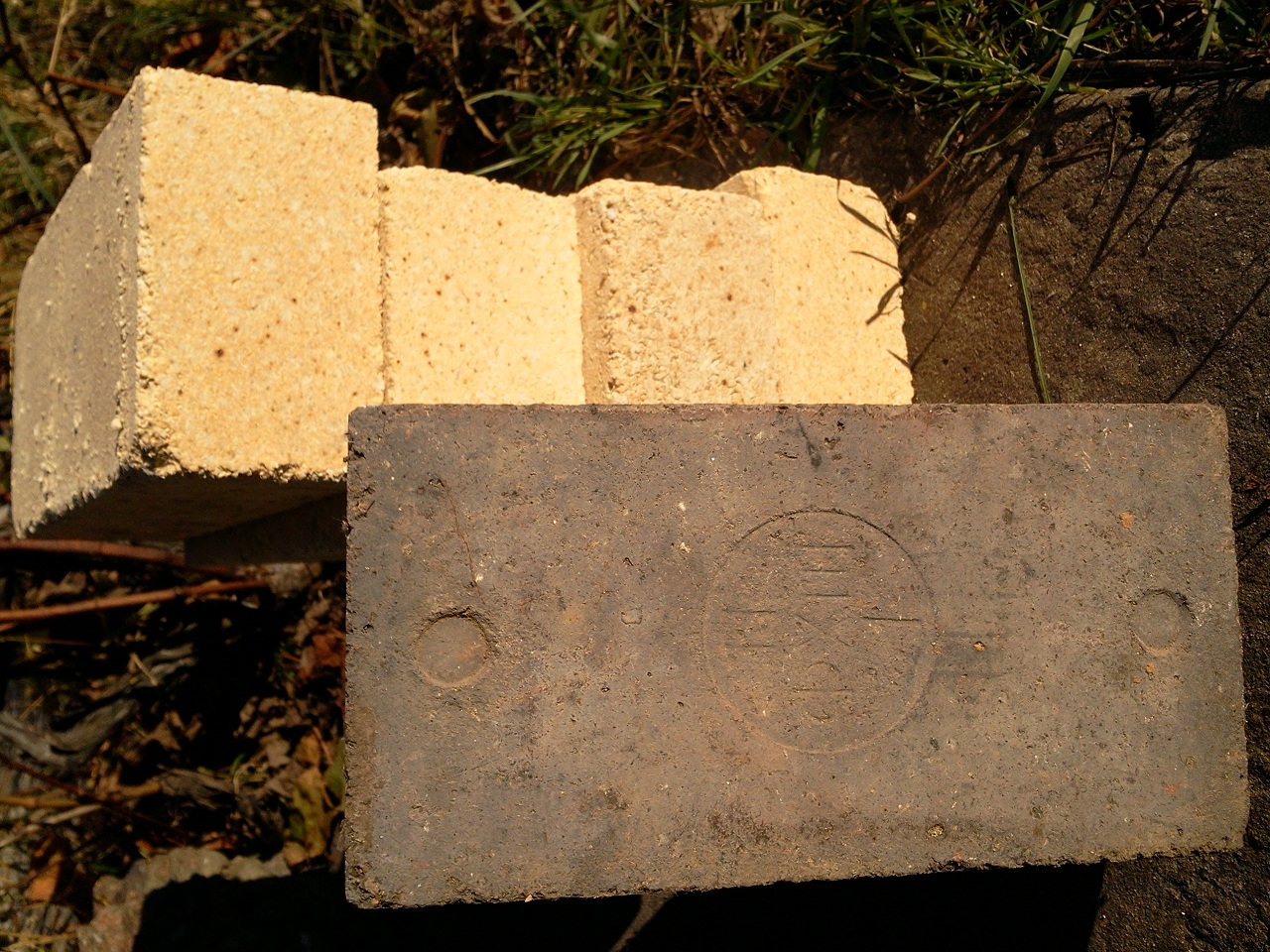

Подскажите, пожалуйста, можно ли выкладывать топку камина и печки на даче из углеродистого огнеупорного кирпича. просто он у меня есть, а мастер говорит что подходит только шамотный, а мой потрескается. как он может потрескаться?
Раскройте вопрос по максимуму.информации в интернете очень мало

Откуда интересно Вы его достали? - с кварцевым не спутали?
Представляется, что для него нужна специальная мастика, также неизвестно какой его коэф. темп.расширения.

Хотябы фотку покажите. 10 лет отработал оп ремонту металургических печей всяк кирпич видел даже из Корей. А углеродистый только блоки. Хотя может уже есть. Интересно.

фото
фото неизвесного кирпича

Это не углеродистый, а хромитопериклазофорстеритовый кирпич, применяется для
сталелитейных ковшей, в мартеновских печах, во вращательных печах и пр. вроде 1600-1700град. держит.

если попроще, то Форстеритохромшпинелидный, феррохромошлаковый кирпичSmile
А сколько циклов "нагрев-охлаждение" он выдерживает?
Д.в.ч. (один "кирпичник" объяснял...) кирпичи полусухого прессования не любят этих самых циклов Sad - раскрашиваются они от них... Shocked а некоторые ечень даже быстро, в бытовых теплоёмких печах Shocked Shocked
Им бы так: один разок нагрели, а потом до ремонта не охлаждая...
Рассудите - соответствует ли правде жизни?

Андрей-Алексеевич... присоединяюсь...
На фотографии, вроде, следы впитывания влаги...
если он на улице под дождем хранился, то он уже как огнеупор давно помер.

Присоединяюсь к вышесказанному - это феррохромошлаковый кирпич для облицовки ковшей и.т.п. Буква П спереди вроде и значит, что он прессованный.
Для печей не годится вообще.
СообщениеДобавлено: Вс 14 Октябрь 2012, 19:01 Ответить с цитатойВернуться к началу
Рекомендую для бытовых печей, в качестве огнеупорного кирича, кроме шамотного ничего не применять. В противном случае рискуете сложить печь по напрасну ...

Тоже присоединяюсь к мнению Акимыча и ЕЛМ. При сырости он выделяет зеленный цвет и начинает рыхлеть.

Жаль... а куда его вообще тогда можно применить в быту?
+1
разбей и добавь в бетон для заливки фундамента под забор Very Happy
