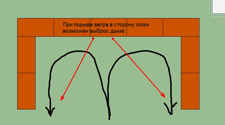

alexanor
![](images/avatars/13950505874a42e7033e604.gif)
Сообщения: 139
Регион: Киров
Добавлено:
Вт 14 Август 2012, 10:47
![Ответить с цитатой Ответить с цитатой](templates/fisubgrey/images/lang_english/icon_quote.gif) ![Вернуться к началу Вернуться к началу](templates/fisubgrey/images/icon_up.gif) |
Павел Раст писал(а): |
Мне кажется, с зубом лучше, потому что он в какой-то мере предохранит очаг от порывов ветра, если задувание в трубу будет иметь место. |
Я тоже считаю, что с зубом конструкция работать будет стабильнее, да и к тому же удобнее в эксплуатации. Со временем на стенках трубы рано или поздно образуется сажа, которая при падении вниз обязательно попадёт на приготавливаемое блюдо, а так, зуб ей будет в этом помехой.
Могу ещё отметить один момент. Если портал топки будет несколько заужен, то порывам ветра будет сложнее выбраться наружу.
