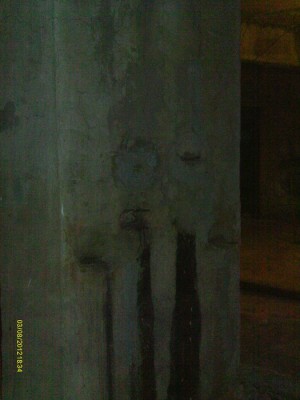

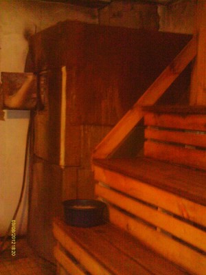

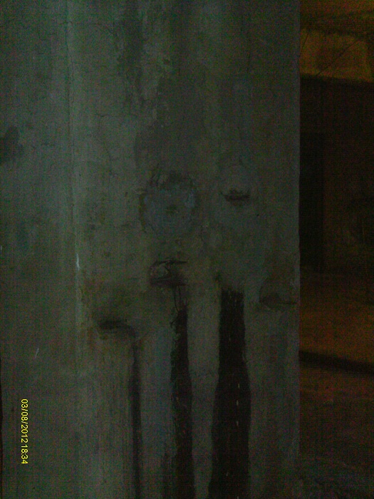

Почитал форум, просмотрел темы, но ни все ответы для себя нашел. Тогда попробую вопросами.))))
пару месяцев работаю истопником в общественной бане. там 2 печи периодического действия, спаренные на мужское и женское отделение, то есть печи самостийные а стенка между ними общая и дымоход один, то же спаренный. сложены печи где то в середине 80-х годов, примерно. Камни в ней на стальных прутах перемычках, вес какой на глазок не определю. Первый вопрос сколько нужно топить эту печь, что бы пару хватило на весь помывочный день с 9-00 и до 21-00.???? Дрова все березовые, не совсем сухие, 2-3 месяца как с корня. Фотки для общего ознакомления, не ахти но загрузить получилось. Это печь сама в одной из парилок и дымоход с 4-мя задвижками на втором этаже (чердаке).

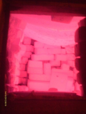

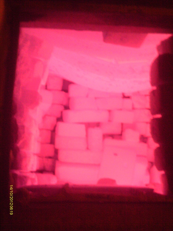

Еще немного информации, вот так выглядит мужская каменка (та что ремонта ждет) перед закрытием задвижки. фото без вспышки. Попутно вопросик ненавязчивый - Что значит "печь перетопить" как визуально это определяется? То что топить нужно до сгорания сажи (до красна примерно) это я уже в курсе, но камни или стены могут быть малиновыми или желтыми или уже белыми и все считать "до красна".))))
К стати камней тут не видно они ниже, вернее почти на уровне горизонта, видно только стены из шамота и свод. Smile
скажите руководству, что кажись отработала своё печка...пора сносить Sad
