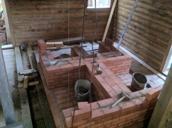

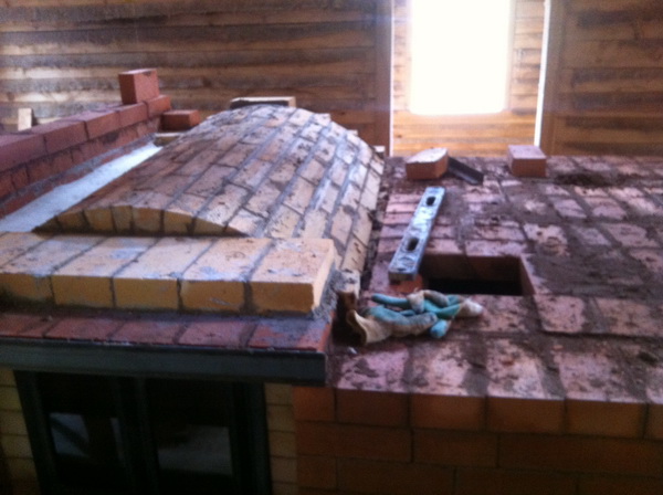

Здравствуйте, дорогие форумчани.
Предыстория:
Строим дачный дом с возможностью длительного в нем проживания.
Решили, что обязательно будет в нем русская печь с лежанкой.
Печь планируем использовать только при длительных наездах, отапливаться дом будет от котла.
Нашли мастера по рекомендации.
Что имеем:
Сложил мастер печь.
Получилась большая
Кирпич печной полнотелый м 250 витебский 1цех, шамотный ша8
Дверцы 501 svt и прочистки svt
Дымоход сделали сандвич внутренний диаметр 250 мм сталь жарастойкая нержавейка, наружний 350 кислостойкая нержавейка, высота от перехода до дифлектора 5,3 метра выходит на крыше от конка 60 см и возвышается над коньком 25-35см
Все бы хорошо но:
При запуске сильно дыми в дом:
Сушили;Недели 2-3 отстаивалась потом затопили понемногу подкидывая на 2 дня и с перерывом в неделю-две, потом еще 3 дня постоянно тоже понемногу (прогрелась до теплой лежанки и стен) при запуске еще через 3 дня все равно дымит
после мин 10-15 растопки дым прекращается немного поддымлевает при открытых дверцах (решили добавить высоты сендвича, еще не поставили)
Собственно есть несколько вопросов:
Подскажите дымит от того, что не просохла? А может низкий свод? (странно, что немного дымит когда уже запустилась...) Тяга вроде тоже есть
Перечитав много форумов обратил внимание, что у всех есть летний ход, а у меня нету это нормально? Какие могут в дальнейшем сложности с эксплуатацией? (Как считаете, будет ли летом очень жарко от нее, при выпечки хлеба???)
После протопки появились мелкие трещинки паутинки; в дальнейшем планируем сделать белую мазонку. Как думаете придется ли каждый год подмазывать ее, чтоб скрыть трещенки?

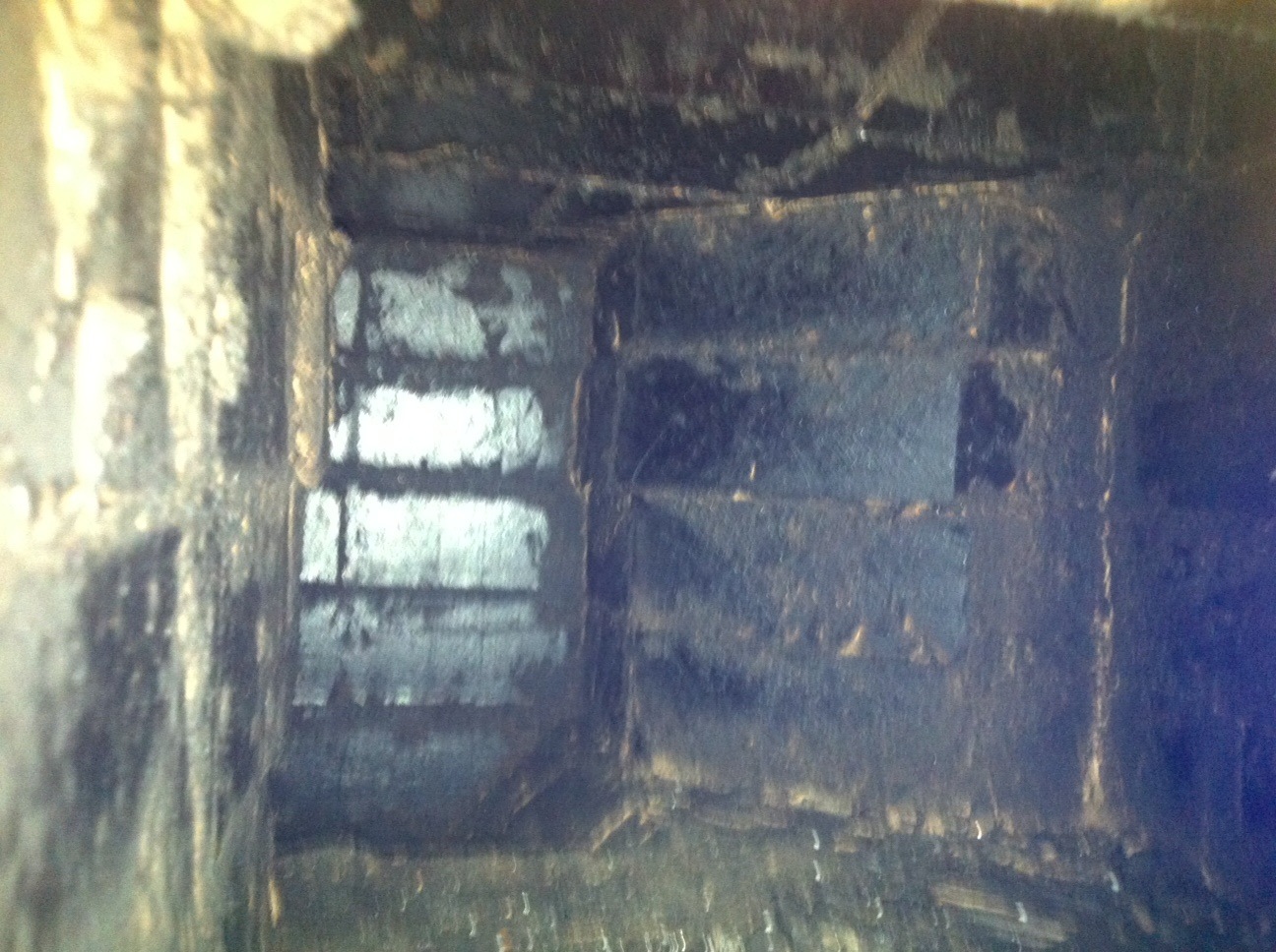

Вт 30 Октябрь 2012, 02:45
Добавлю еще фото
| Описание: |
| Вот так дымит при растопки |

Для такого размера печки и такого решения лежанки трубу бы потолще... и фоток побольше. Но это, наверно, все, что есть? Мудреная печечка...
Надо убирать железяку, и гнать кирпичную трубу в шестерик до конца

Дверцы убрать Svt-сделать арку.Ещё хайло маловато в ширину и если не убирать дверцы то ниже бы опустить уголок ряд-два,а то так и будет дымить.Ещё как вариант если не убирать дверцы то над ними сделать прорез болгаркой в виде арки.Имхо

Что сейчас происходит, как мне кажется. Дымосбрник-боровок мал, чтобы вместить достаточно теплого дыма при растопке для проталкивания его через столб холодного воздуха в трубе. Еще и сендвич, не способный саккумулировать в себе тепло, создающее тягу в трубе, тоже, уже при переключении на нагрев лежанки, не способствует удалению дыма.
..Я присоединяюсь к советам сделать кирпичную трубу 250х250, задвижку прямого хода, опустить переднюю стенку дымосборника на пару рядов, можно даже сделать створки и в наружном проеме над шестком, чтобы при растопке, едва запалив очаг, быстренько закрыть створки и спокойно отойти на 10-15 минут, пока труба прогреется.
Существенным минусом всей печки мне видится отсутствие прогрева нижнего яруса, от пола и до пояса.
Вообще, перебрать бы вам эту печь напрочь, как мне кажется..

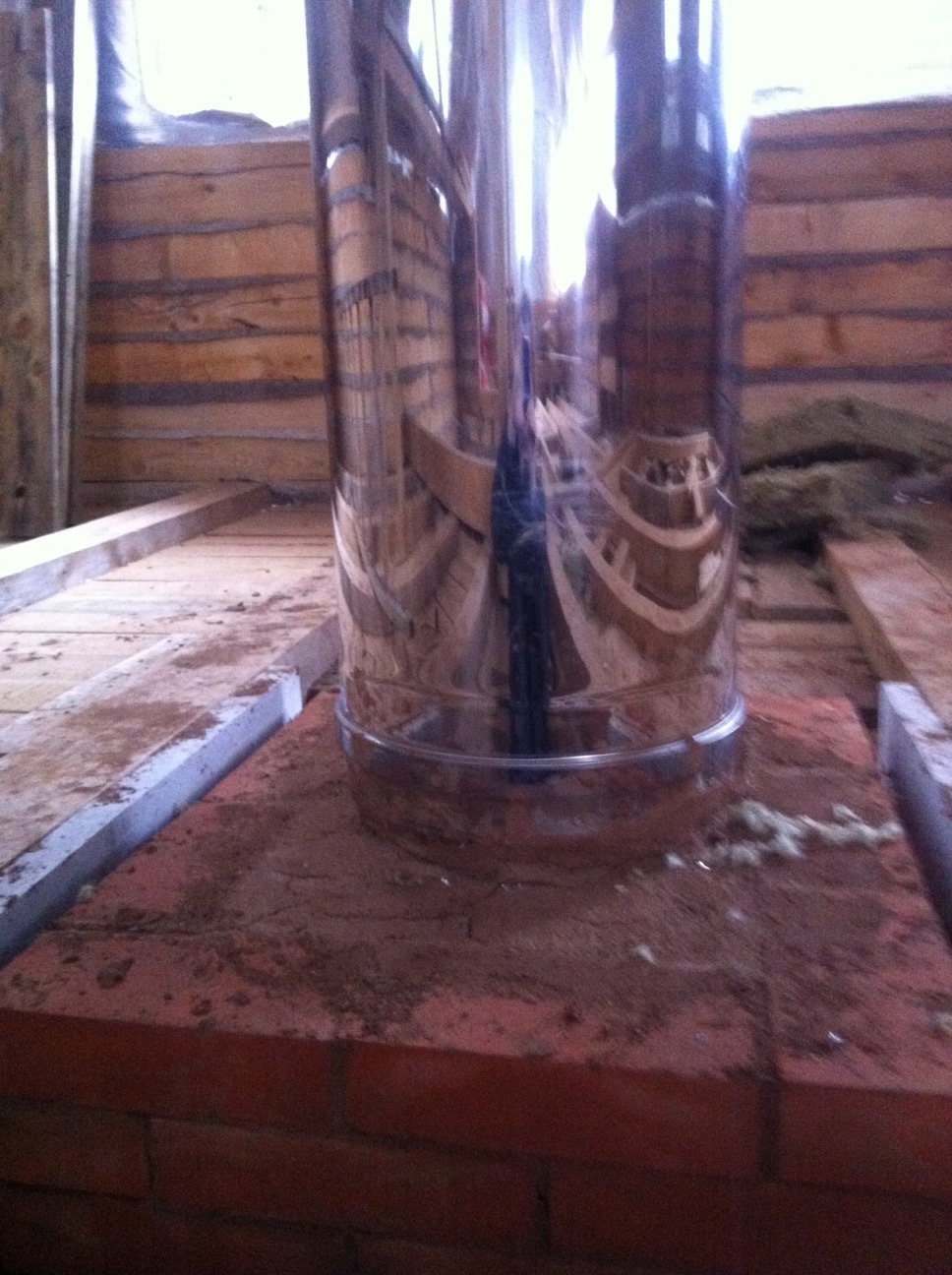

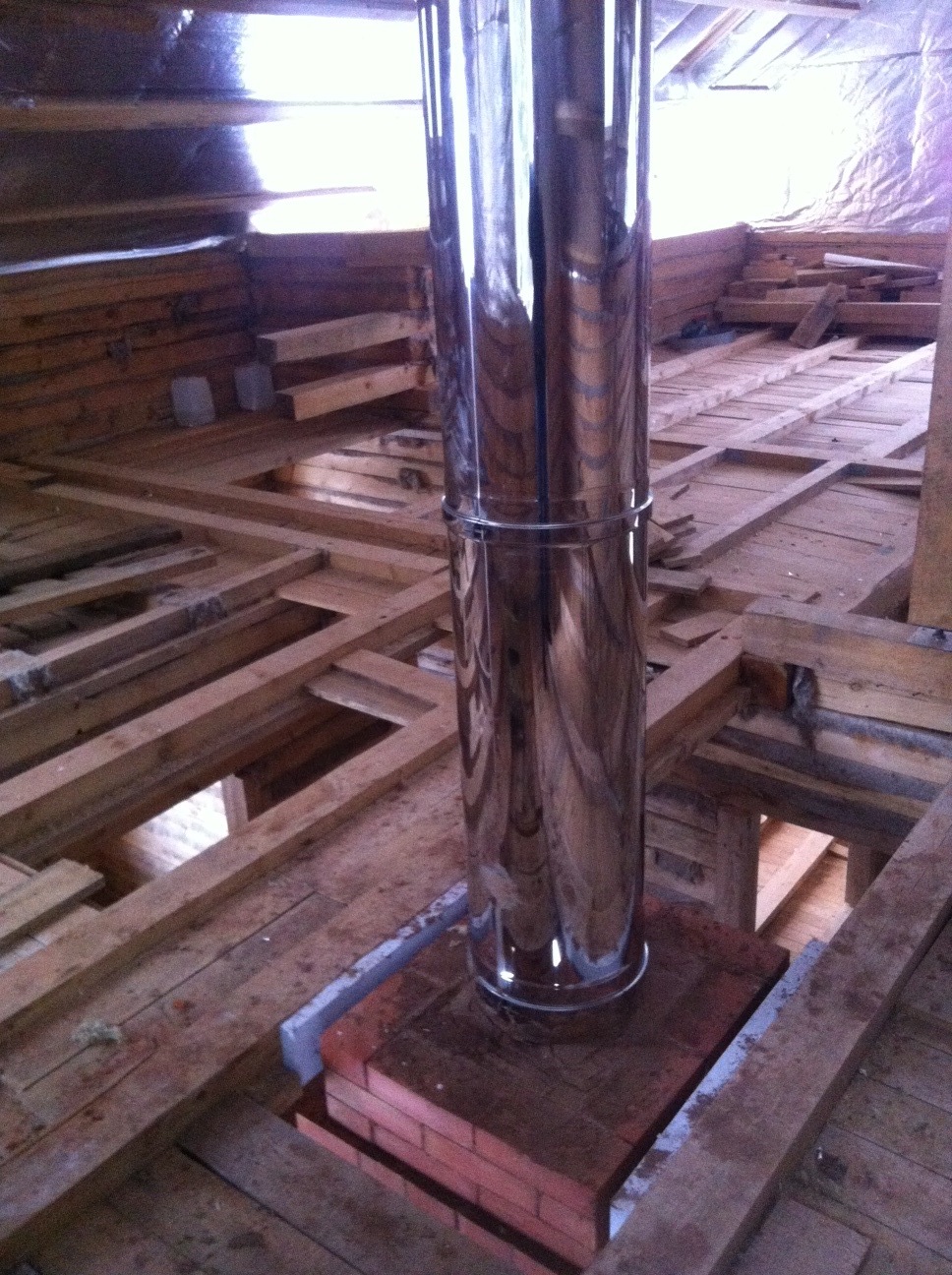

По поводу трубы сделал выбор в сторону сендвича как менее проблемного (легче чистить, если что заменить, меньше шансов, что будет дымить, опять же)
А еще печь и дом на разных фундаментах печь-монолитная плита по грунту, дом сваи тисэ, переживаю, что сломает либо крышу, либо трубу, с сендвичем должно быть проще, да и гнать 5,30 м еще поддон-два уидет кирпичей+вес

Если снять железную трубу и попробовать затопить, то может будет значительно меньше дымить... имхо. Тогда надо ставить мет. сендвич с внутренним диаметром 350 мм (у шиделя есть такой).
Переделывать такую махину...

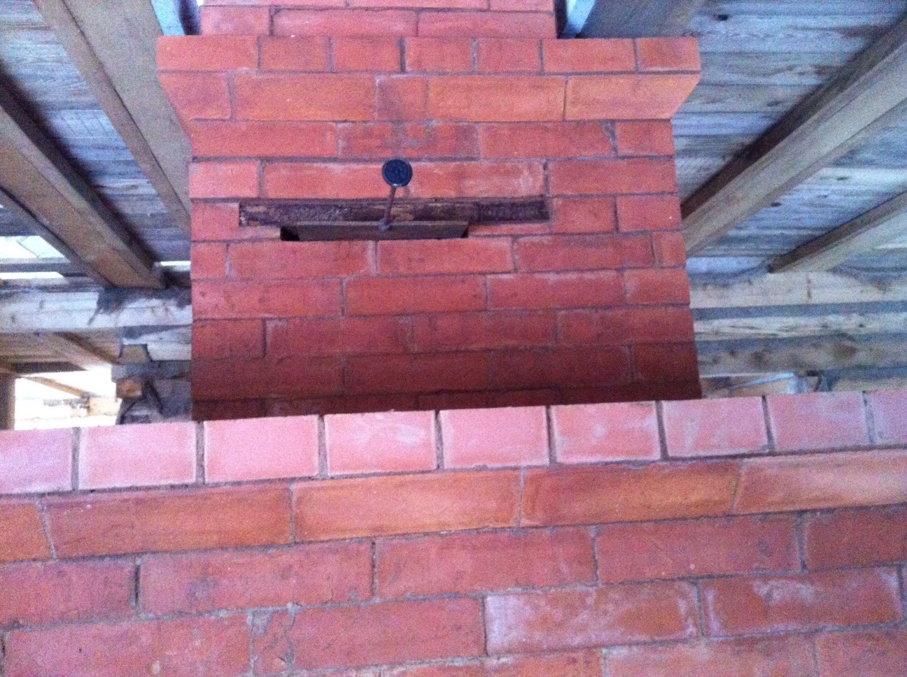

без задвижки прямого хода будете страдать что зимой, что летом .Она должна устанавливаться выше дымосборника над вашими дверцами.. Зимой при растопке 15 минут открыта, летом всё время. Задвижка должна быть полуповоротной ( как газовый кран).,ось вращения которого выводится в самую удобную сторону печи.. Проверьте также наличие в доме приточной вентиляции,сечением не меньше сечения печной трубы.Выводить её можно поближе к печи,подальше от зоны комфорта.
_________________ Играй с огнём да не заигрывайся.(печник-пожарный б/у)

На второй фотке задвижка видна, располагается ну уж очень не удобно. Достать можно только с подставкой На фото она выдвинута.

Труба большего диаметра может спасти печку. Та, которая щас стоит, однозначно недостаточна. Попробуйте подорвать железяку, оставить канал 25х25 см и затопить. Если дымить будет заметно меньше, значит виноват диаметр сэндвича. Если нет, то печеклад. Хотя он должен был предвидеть такое развитие событий.
