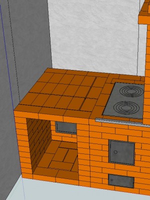

Вот расположение комнаты, прочистной канал варочной плиты получается в труднодоступном месте. Сижу думаю как обойти этот момент. Боковые стены здания уже стоят, фундамент сзади печи под стену уже есть, стены сзади печи ещё нет, но она будет опорной, по ней будет идти армопояс связывающий боковые стены. Заднюю стену ещё можно сдвигать как нам понадобится! Кстати боковинки ниши сделал для вывода тепла в комнату от задней стены печи, а верх ниши забыл поставить, иначе тепло поднимаясь будет идти на кухню.. потом исправлю Confused

СообщениеДобавлено: Пн 5 Ноябрь 2012, 17:33 Ответить с цитатойВернуться к началу
Значит дровником придется пожертвовать.
Дрова будут просто так лежать.
Или как вариант без задней стенки вообще.

Ладно, с дровником потом разберусь, у меня есть кое-какие мысли по этому поводу.. Скажите, а вот в модели кирпичи везде разного размера даже в одной стене, как стоит выкладывать модель, если скажем берём размер кирпича глина 250х120х65 мм то в проекте просто кирпич милиметров на 5мм со всех сторон больше делаем с учётом раствора?
СообщениеДобавлено: Пн 5 Ноябрь 2012, 17:42 Ответить с цитатойВернуться к началу
Да. Так править модель легче. Стараюсь кирпичи не выравнивать... Хотя в реале сам столкнулся - кирпичей несколько было на 15мм короче! Я был в ауте... Shocked

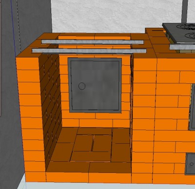

Изменил один ряд (27) перекрыши, так можно оставить? Хотел спросить, а как часто прийдётся прочищать тот ход варочной поверхности, который сзади получился? И сильный жар и огонь не будет доходить до железной этой дверки? Я смотрел там большие зигзаги, в принципе как-бы не должно, и тяга в сторону печи будет, просто хочу уточнить! Если что, сделаю просто сзади дверь из металла большую и всё, это если редко чистить надо!

СообщениеДобавлено: Пн 5 Ноябрь 2012, 19:26 Ответить с цитатойВернуться к началу
Раз лет в пять может быть... Дверка уменьшит возможности доступа... Нужно совок и щетку одновременно засовывать... Хотя можно и в печку просто скинуть все, а там выгребать уже спереди основной печки...
Как вариант - хайло перенести на другую сторону, и сделать за топкой участок пода наклонный, чтобы сажа и зола ссыпались в низ первого колпака основной печки. Surprised

Раз в 5 лет можно через окошко и залесть, скажите, а сверху можно продлить крышку дровницы? Продлить я её смогу, надо это для удоления отверстия в углу раз, увеличения поверхности под кастрюли и т д,- два. Просто боюсь что может через дверку прочистки должен воздух затягиваться или не обязательно? Прочистить смогу через дровницу, может сделаю её на кирпичь шире, в общем посчитаю так, чтоб раз в пять лет можно было туда залесть.

СообщениеДобавлено: Вт 6 Ноябрь 2012, 10:00 Ответить с цитатойВернуться к началу
Конечно, сверху приклеить керамическую плитку.Smile

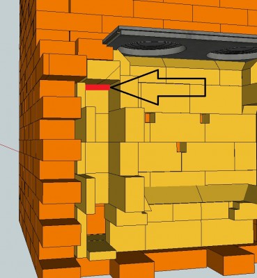

Еще один моментик нужно бы решить - возможное дымление при растопке варочной части... Стоит ввести небольшой прогар в колпак из опускного заднего. Тогда растопка будет проходить легче. С использованием ЗЛХ вообще просто.

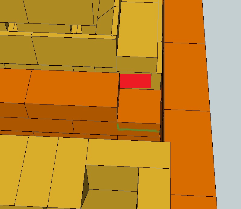

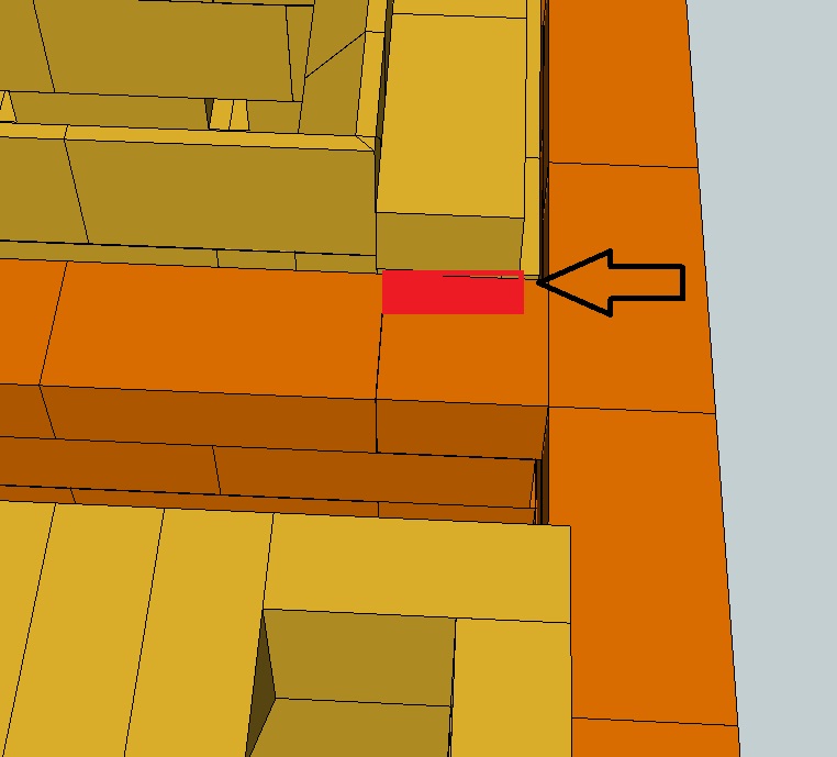

Прогар насколько я читал может быть полезным и наоборот, что будет мешать правильному направлению газов, пишут что прогары применяют в сильно разветвлённых или неудачных конструкциях печей. В общем я говорю только что читал, поскольку опыта в этом вопросе у меня нет. на сайте "строители" есть темка даже , "О роли прогаров в печи", но там больше споров по этому делу.. В общем не знаю, пусть выскажутся те кто поопытней. На фото я указал место для прогара, задний опускной калал ведущий в колпак печи. Правильное место или не там надо?

СообщениеДобавлено: Вт 6 Ноябрь 2012, 14:21 Ответить с цитатойВернуться к началу
Место прогара нужно смотреть со стороны красной стенки. Чтобы он между кирпичей попал. И зафутеровать его лещадкой.
Прогар имеет право на существование. Smile

Вот с другой стороны, вместо маленького кирпичика, или как показано зелёным цветом на другом рисунке, можно даже выемку сделать.. Вопрос в том, какого размера должно быть само отверстие прогара без учёта футеровки?
