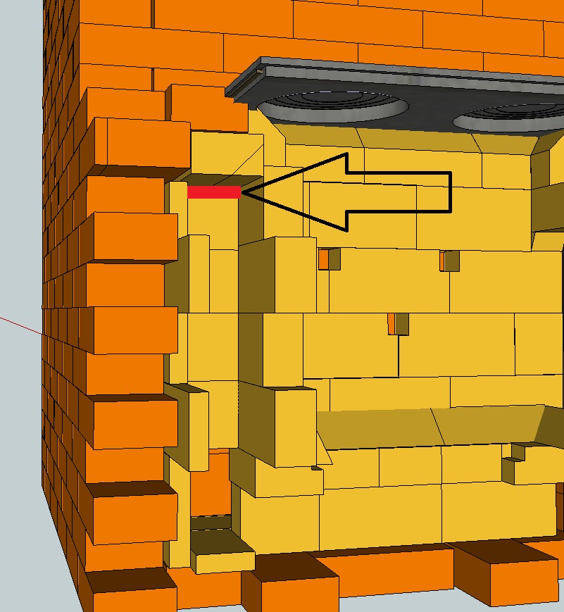

Вт 6 Ноябрь 2012, 14:13
| Владимир Солин писал(а): |
Конечно, сверху приклеить керамическую плитку.
Еще один моментик нужно бы решить - возможное дымление при растопке варочной части... Стоит ввести небольшой прогар в колпак из опускного заднего. Тогда растопка будет проходить легче. С использованием ЗЛХ вообще просто. |
Прогар насколько я читал может быть полезным и наоборот, что будет мешать правильному направлению газов, пишут что прогары применяют в сильно разветвлённых или неудачных конструкциях печей. В общем я говорю только что читал, поскольку опыта в этом вопросе у меня нет. на сайте "строители" есть темка даже , "О роли прогаров в печи", но там больше споров по этому делу.. В общем не знаю, пусть выскажутся те кто поопытней. На фото я указал место для прогара, задний опускной калал ведущий в колпак печи. Правильное место или не там надо?

Вт 6 Ноябрь 2012, 14:21
Место прогара нужно смотреть со стороны красной стенки. Чтобы он между кирпичей попал. И зафутеровать его лещадкой.
Прогар имеет право на существование.

Вт 6 Ноябрь 2012, 14:33
Прогар имеет право на существование.  |
Вот с другой стороны, вместо маленького кирпичика, или как показано зелёным цветом на другом рисунке, можно даже выемку сделать.. Вопрос в том, какого размера должно быть само отверстие прогара без учёта футеровки?
