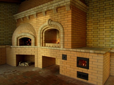

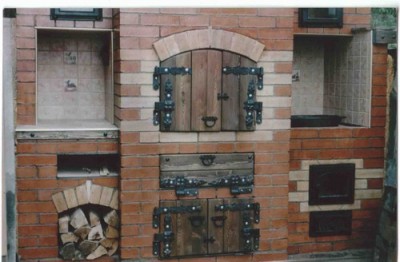

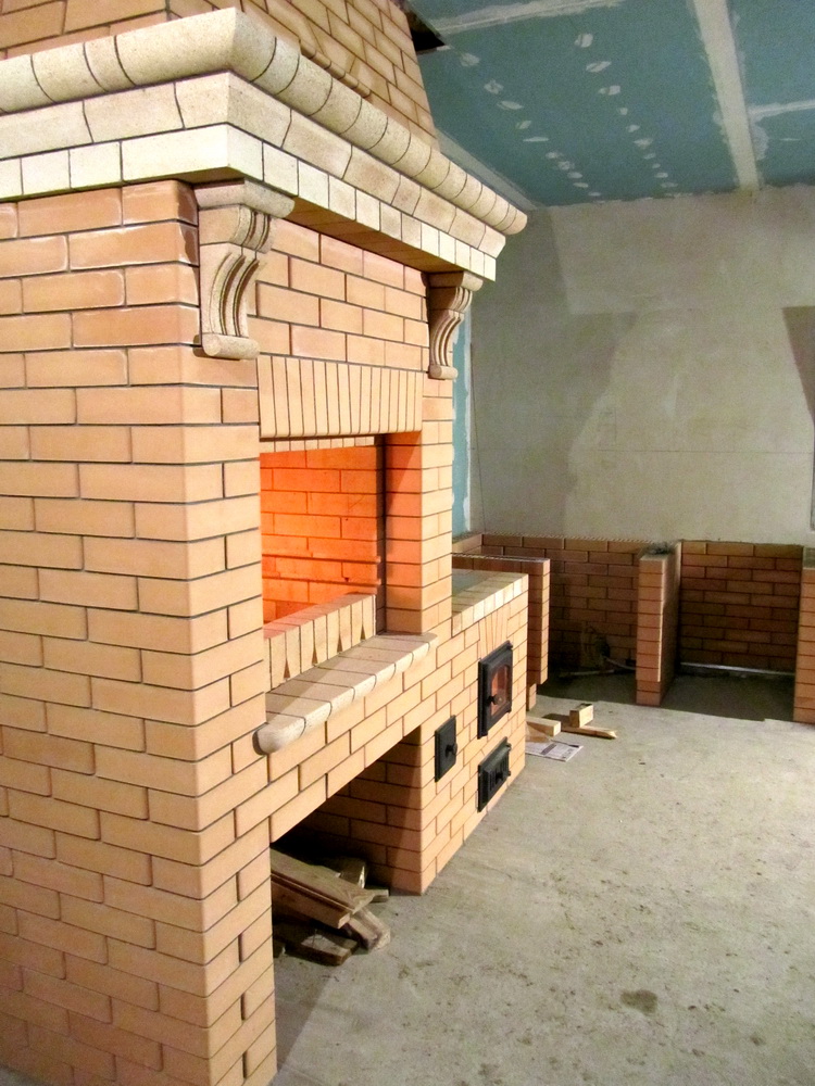

Комплекс закончен.

Видео пробной топки.
Link

Быстро работаешь!Я делаю сейчас практически такой же комплекс,в такой же компановке,но только заканчиваю пампейскую печь!По сколько часов ты работаешь?Завидую твоей работоспособности!С уважением!

На этот комплекс ушло 30 рабочих дней по 9 - 11 часов. У меня сейчас в работе ученик и подсобник.

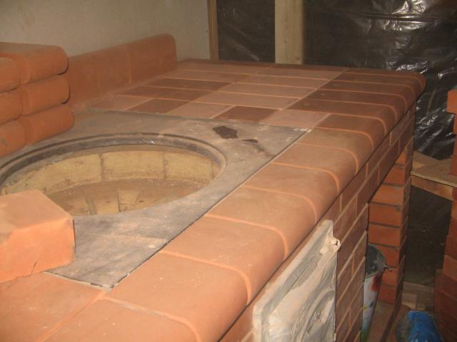

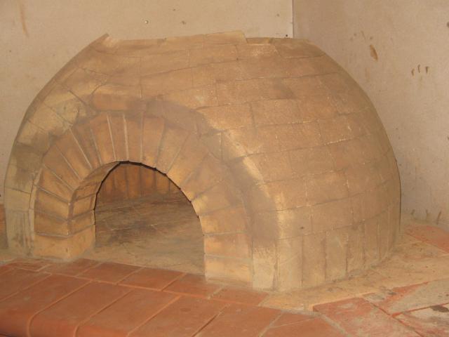

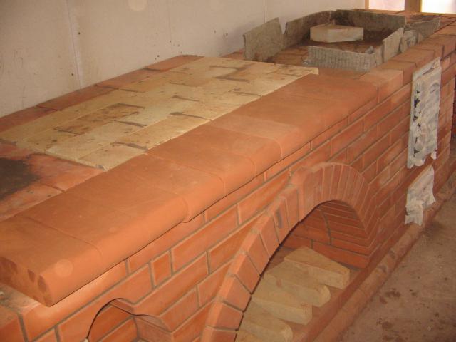

А я пока 20 дней тружусь,пока только вот что!

СообщениеДобавлено: Ср 7 Ноябрь 2012, 23:24 Ответить с цитатойВернуться к началу
а что за плита под казан ?
Fill07
Сообщения: 322
СообщениеДобавлено: Чт 8 Ноябрь 2012, 08:38 Ответить с цитатойВернуться к началу
белорусская чугунина 53х71 кажется???
Да белорусская чугунина с ребрами жесткости 53 на 71!Плиту менял,у первой был прогиб около двух сантиметров,а вторая оказалось на 1.5 см короче,пришлись периметр шлифованных кирпичей перестилать!
Такая же фигня была))) я теперь их при покупке меряю и кладу на ровную плоскость для проверки...чтоб не качалась или не стояла горбом. Но к чести ни одна не треснула, хотя перетопить ее сложно, при моей кладке под огнем остается почти одно дно и боковины казана.

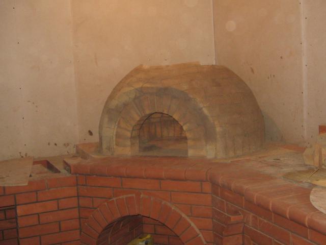

dovich
Сообщения: 114
СообщениеДобавлено: Вс 11 Ноябрь 2012, 11:49 Ответить с цитатойВернуться к началу

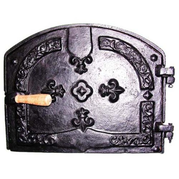

Где то видел на форуме заслонку, кованную, для русской печи,в составе уличного комплекса ,но не могу найти.Может кто подскажет?Или покажет интересные варианты!
СообщениеДобавлено: Вс 11 Ноябрь 2012, 12:18 Ответить с цитатойВернуться к началу
давно пытаюсь найти заказчика на такое решение в старорусском стиле -ведь можно если есть ниша для защиты огня воткнуть хлебную СВТ или литком, а наружнию прекрыть из дерева пропитать ОГНЕСТОПОМ для декора с большим количеством чугунных накладок всяких замочков

Дерево,кирпич,железо всегда сочетается друг с другом!А такие не стандартные заказы крайне интересны!Но редко встречаются!
СообщениеДобавлено: Вс 11 Ноябрь 2012, 17:36 Ответить с цитатойВернуться к началу
Лучше тогда найти кузнеца толкового он че хочешь отоброзит в метале - может в этой теме http://forum.stovemaster.ru/viewtopic.php?t=3197 и тут неплохие но дорого блин http://raslovo-kladka.ru/shop?mode=folder&folder_id=4817803 Razz

Спасибо за ссылку!Нужно будет с кузнечными мастерами чо будь придумать!
Сообщения: 10153
СообщениеДобавлено: Вс 11 Ноябрь 2012, 18:29 Ответить с цитатойВернуться к началу
да уж ... лист металла 3 мм+2 ручки+уголок на заклепках=7500р. Surprised
но основная часть заслонок "царских" в оригинале
поэтому и цены такие ...

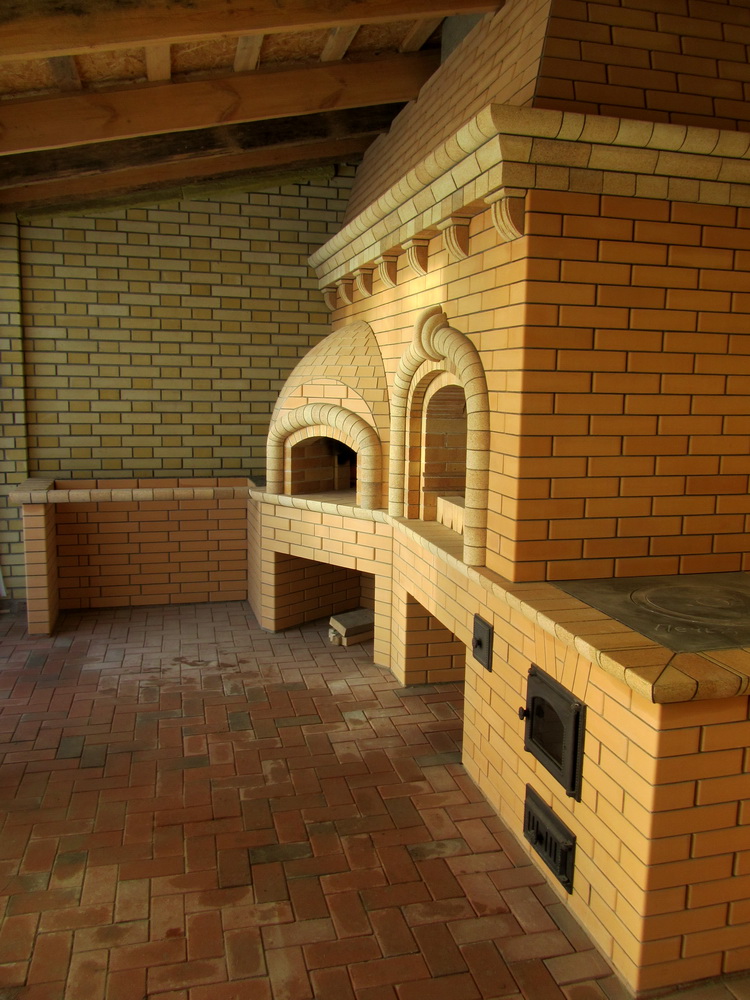

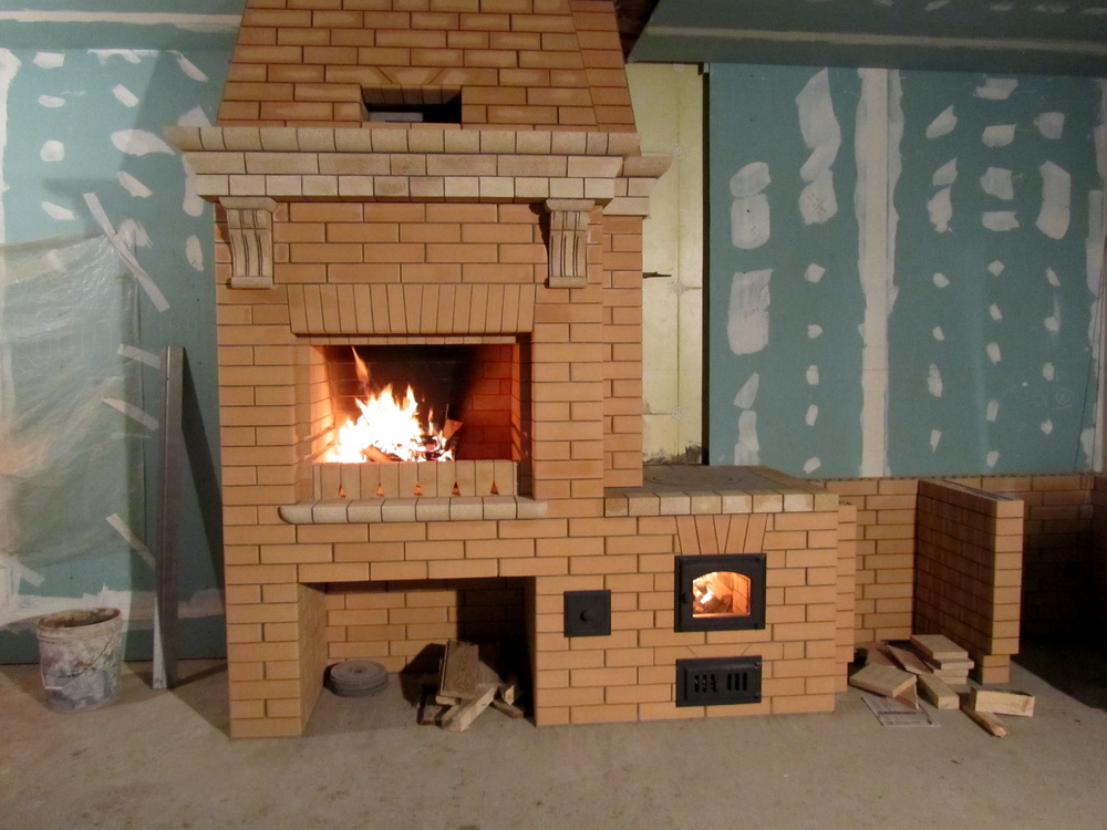

Еще один печной комплекс. Полу бюджетный вариант.
