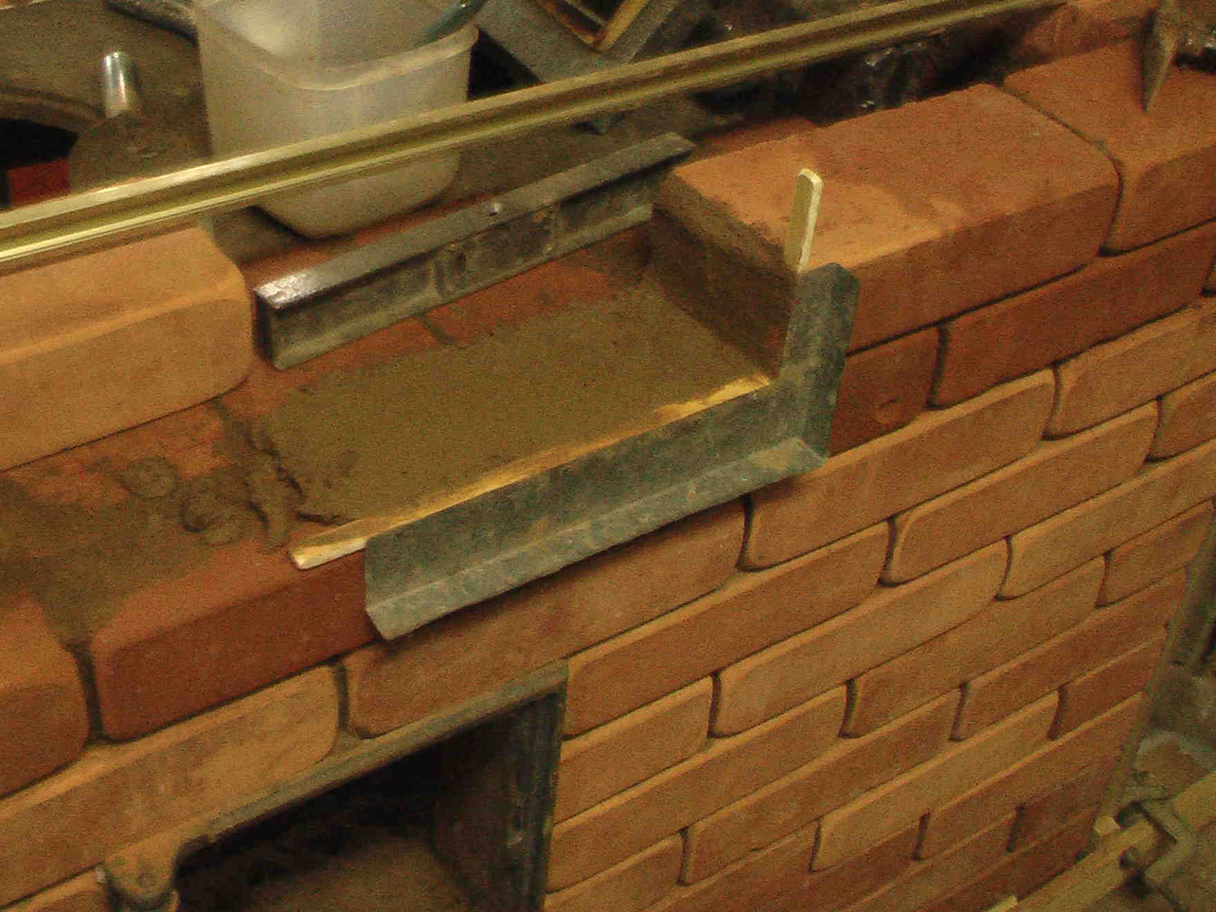

Самое начало.. виден канал для труб и дымовой трубы подвальной печи (она ещё не скоро будет). Выемка в досках . Хочу вставить туда медный лист. красиво...

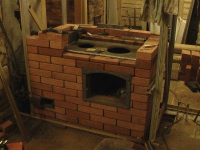

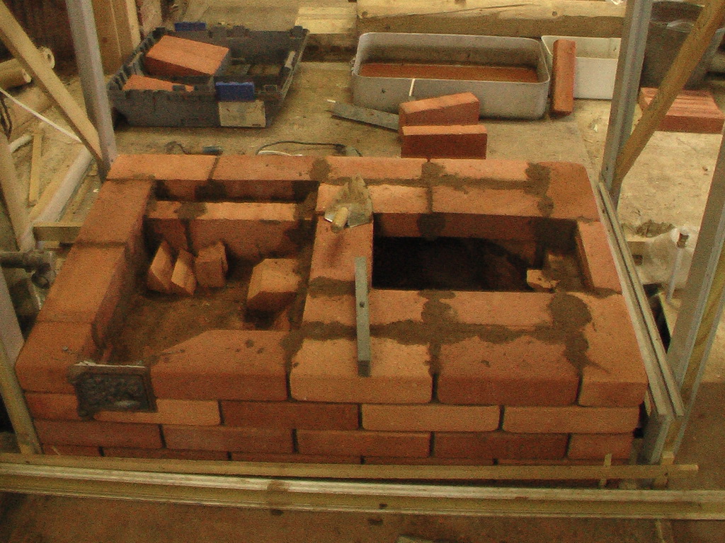

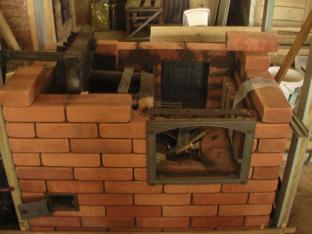

Увелич. об"ём зольника, чтоб лишний раз Хозяйке грязь по полу не таскать.
Классического 0 и 1 рядов нет, поскольку снизу ещё 25 см кирпича до плиты. Правила ПБ нарушены, знаю. Другим бы я так не сделал...

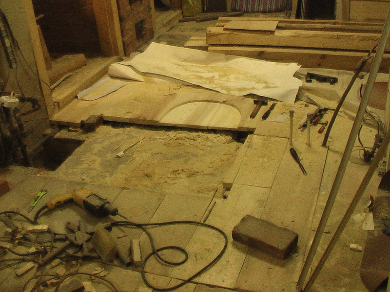

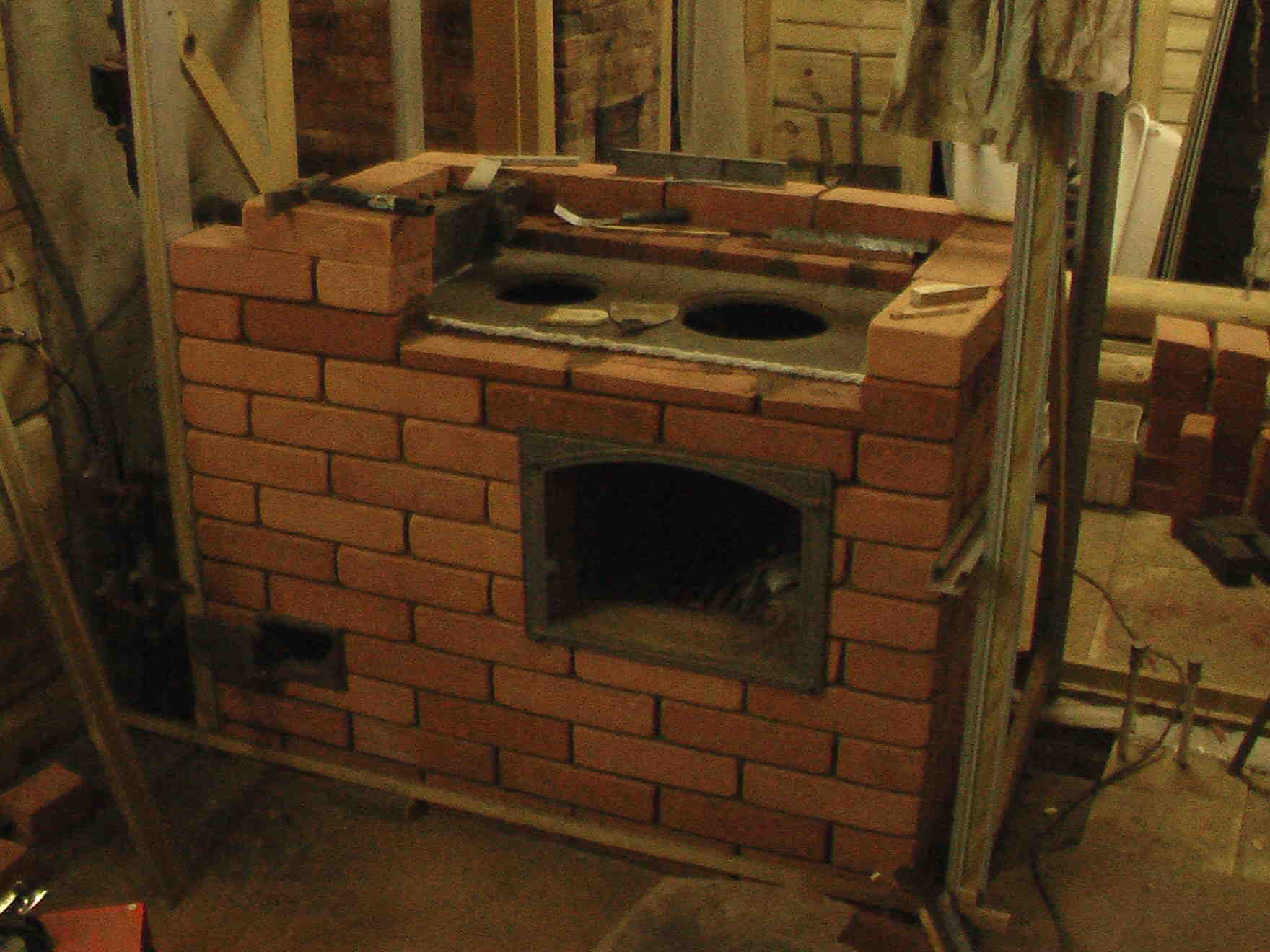

Тут всё ясно.
А там, сзади, это просто полость, глухая. Та стенка печи выходит в коридор - нечего там зря греть...

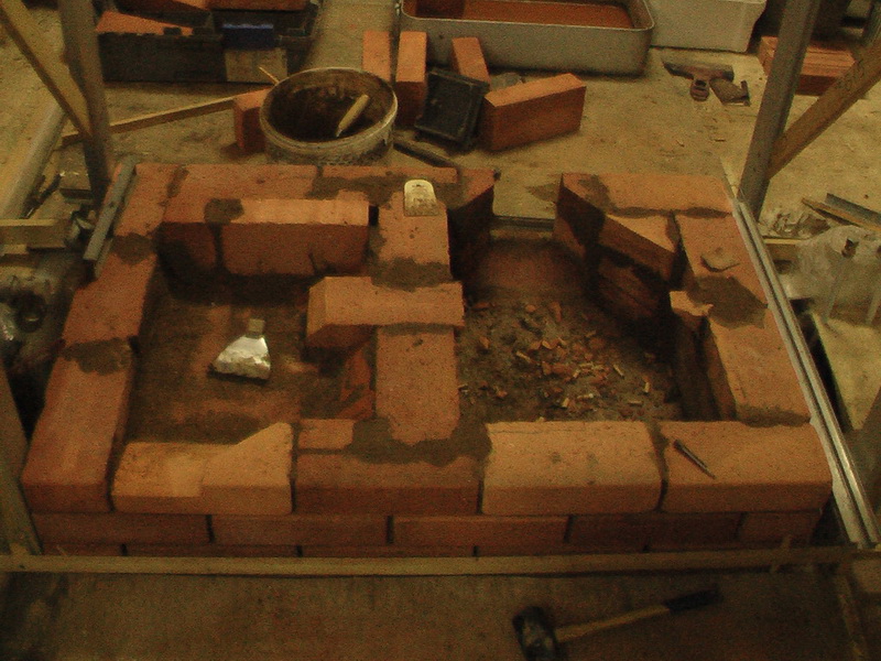

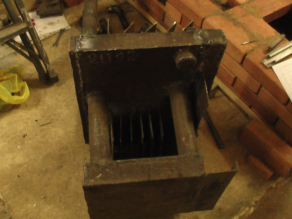

Это сам котёл. Приволокли его со свалки, лопнувший (разморозили).
Мы переварили его под сви требования.
Сварен из шестёрки, а рёбра =5мм. Общая площадь теплообмена = 1.97м^2.

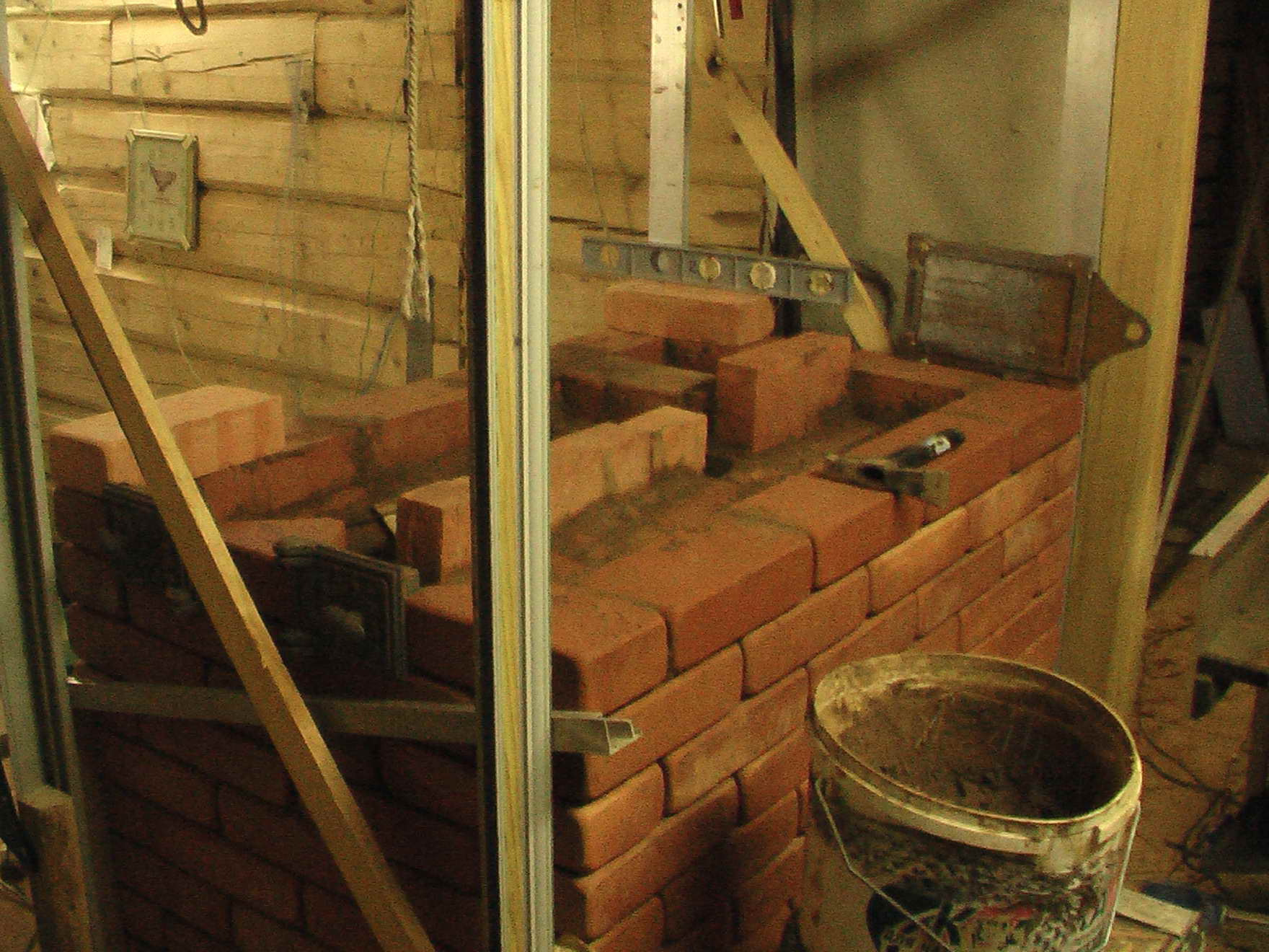

Тут ясно всё...

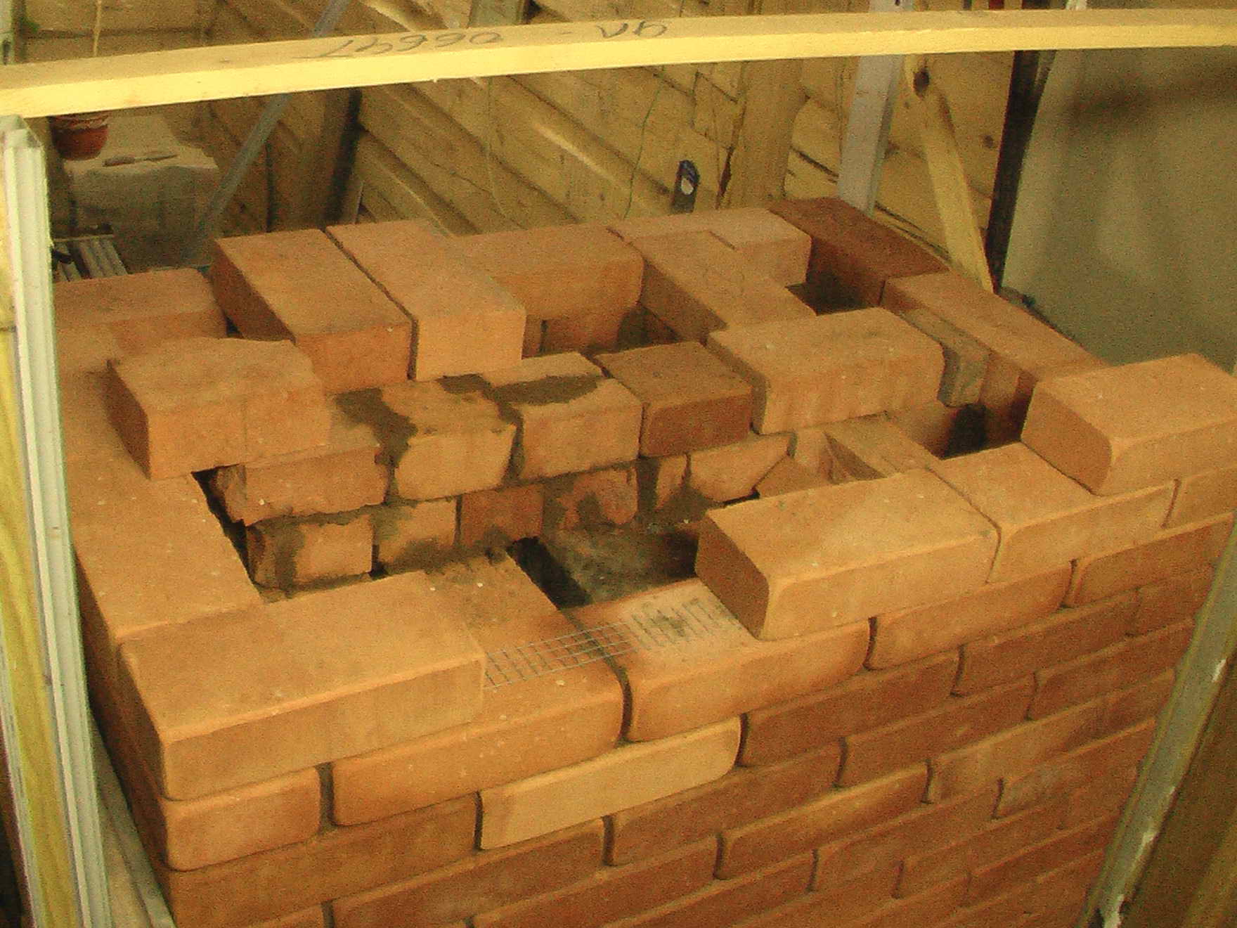

Приступочку сзади плиты Хозяйка велела сделать. Где-то она такое видела и ей показалось удобным .. ? Котёл не уместился, ну и ладно: на халяву и уксус ..

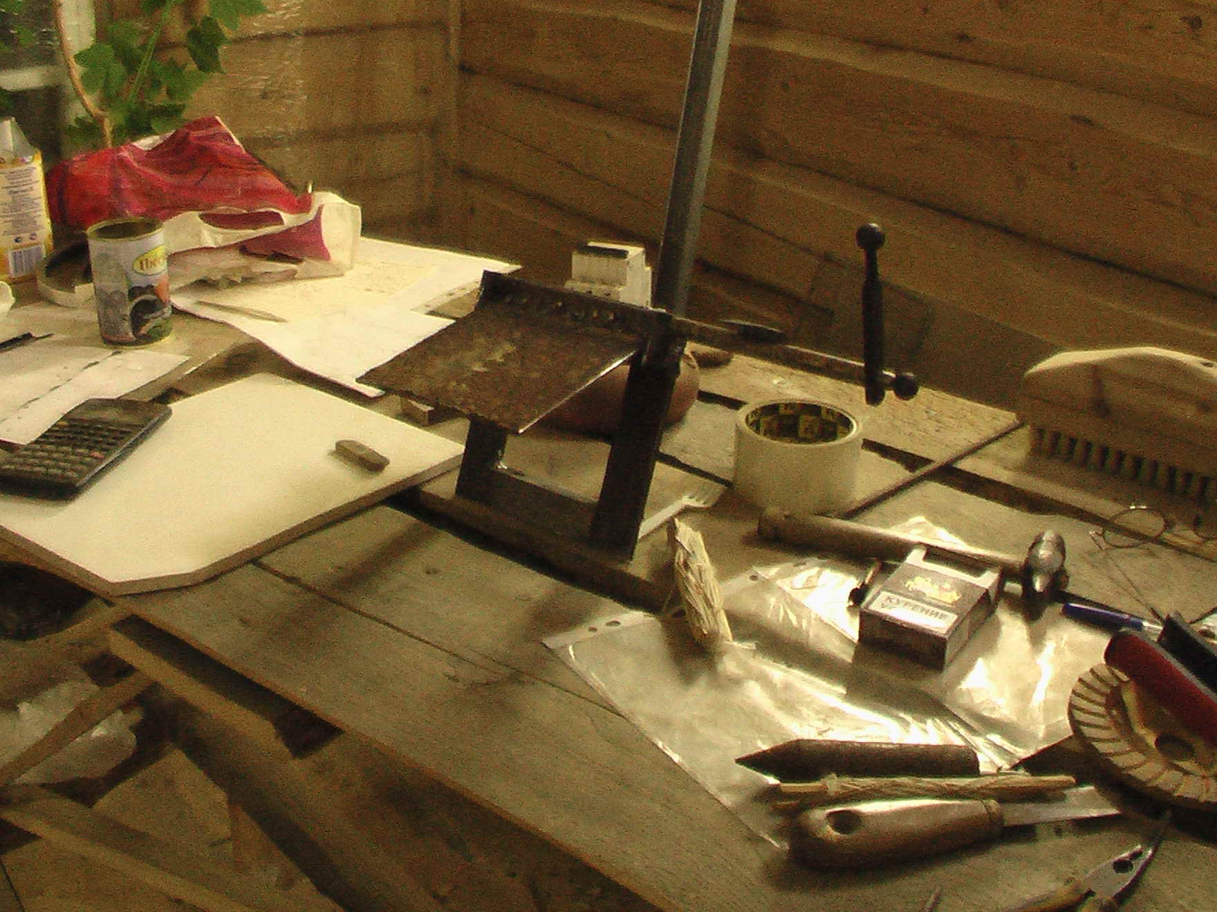

Долго голову ломал, как кладку ровной делать. Пришла такая мысль :
 Размер файла:  132.88 КБ

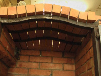

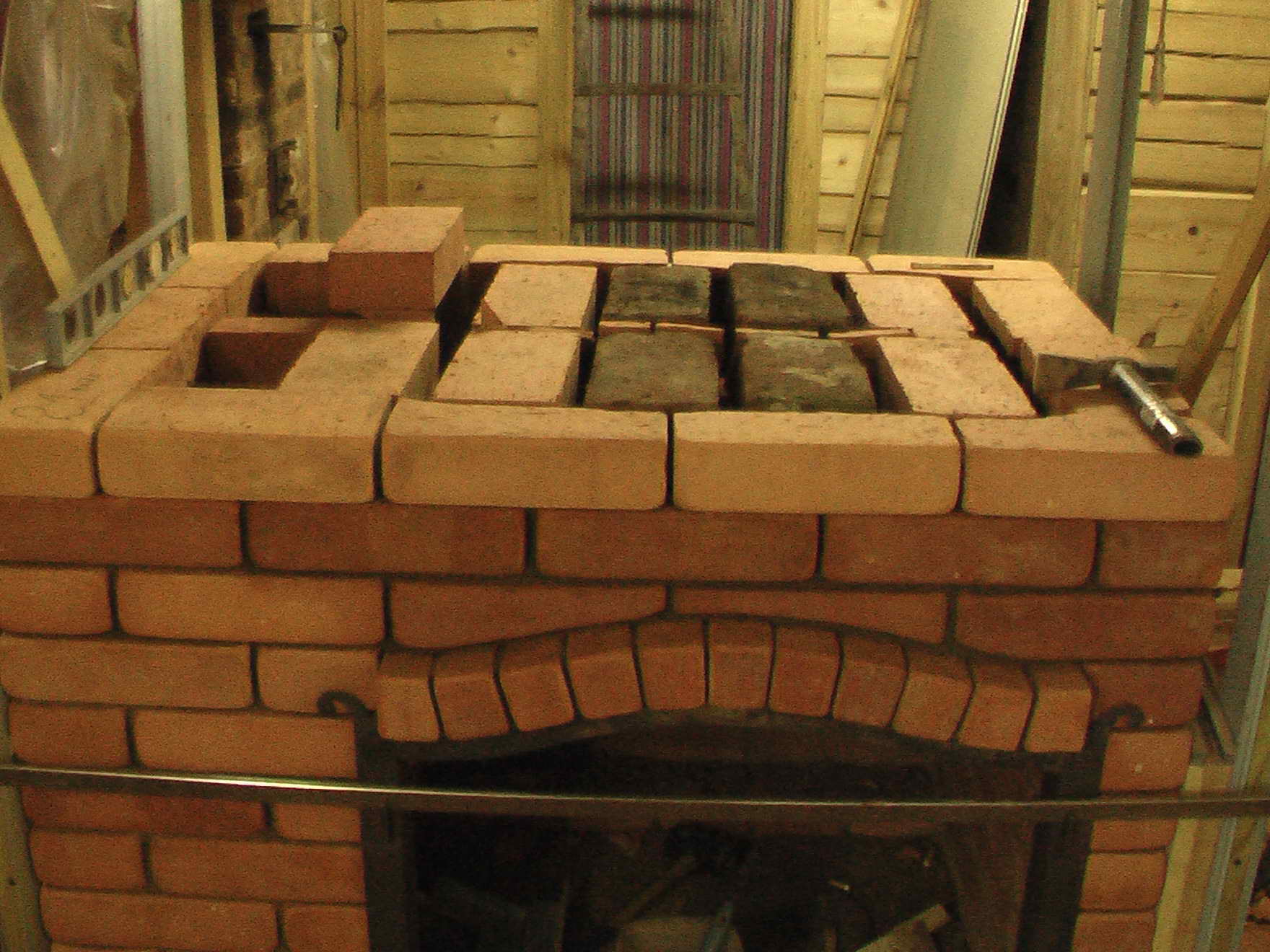

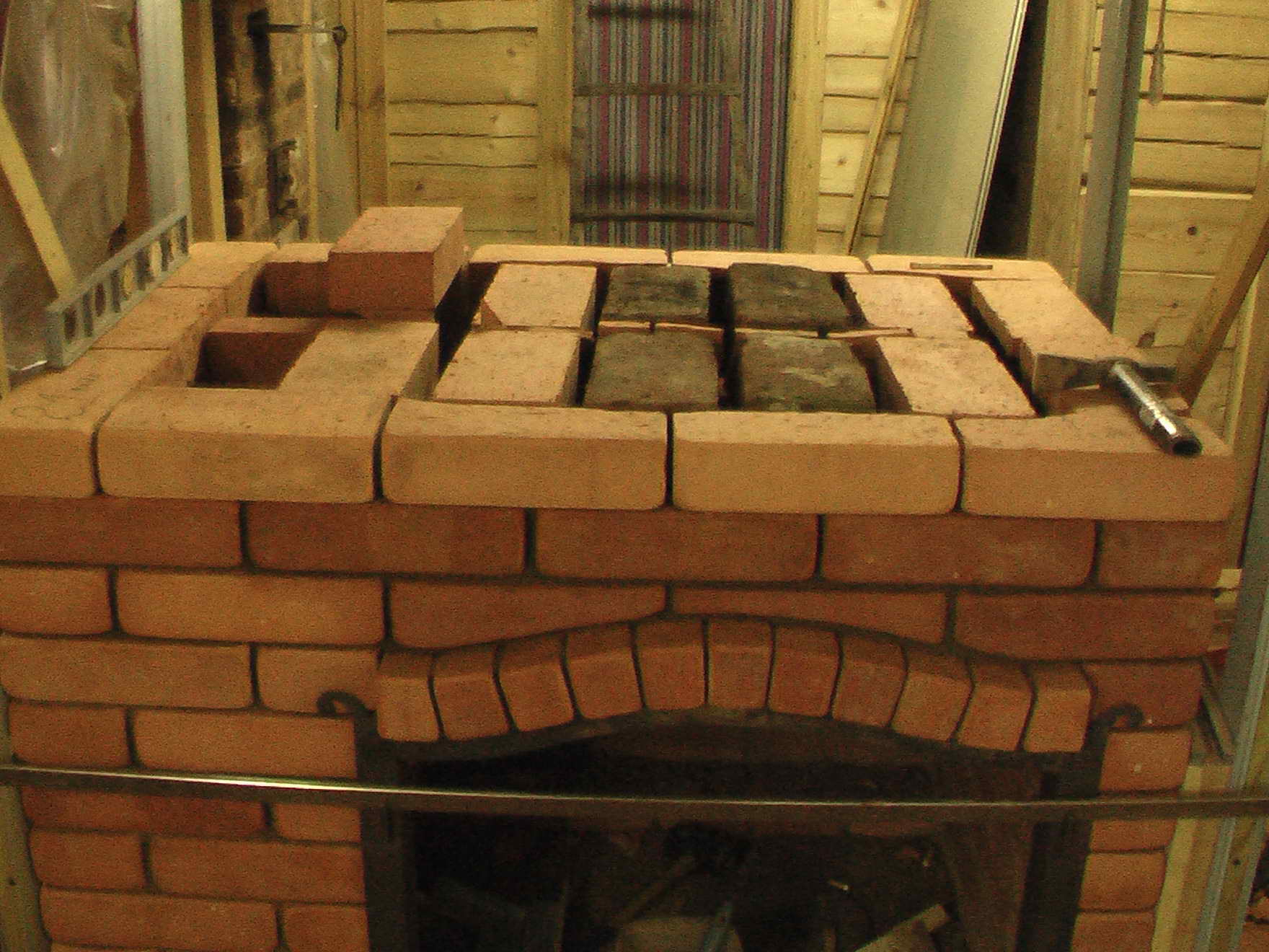

Предварительная укладка свода. Кажется, тоже ясно всё.

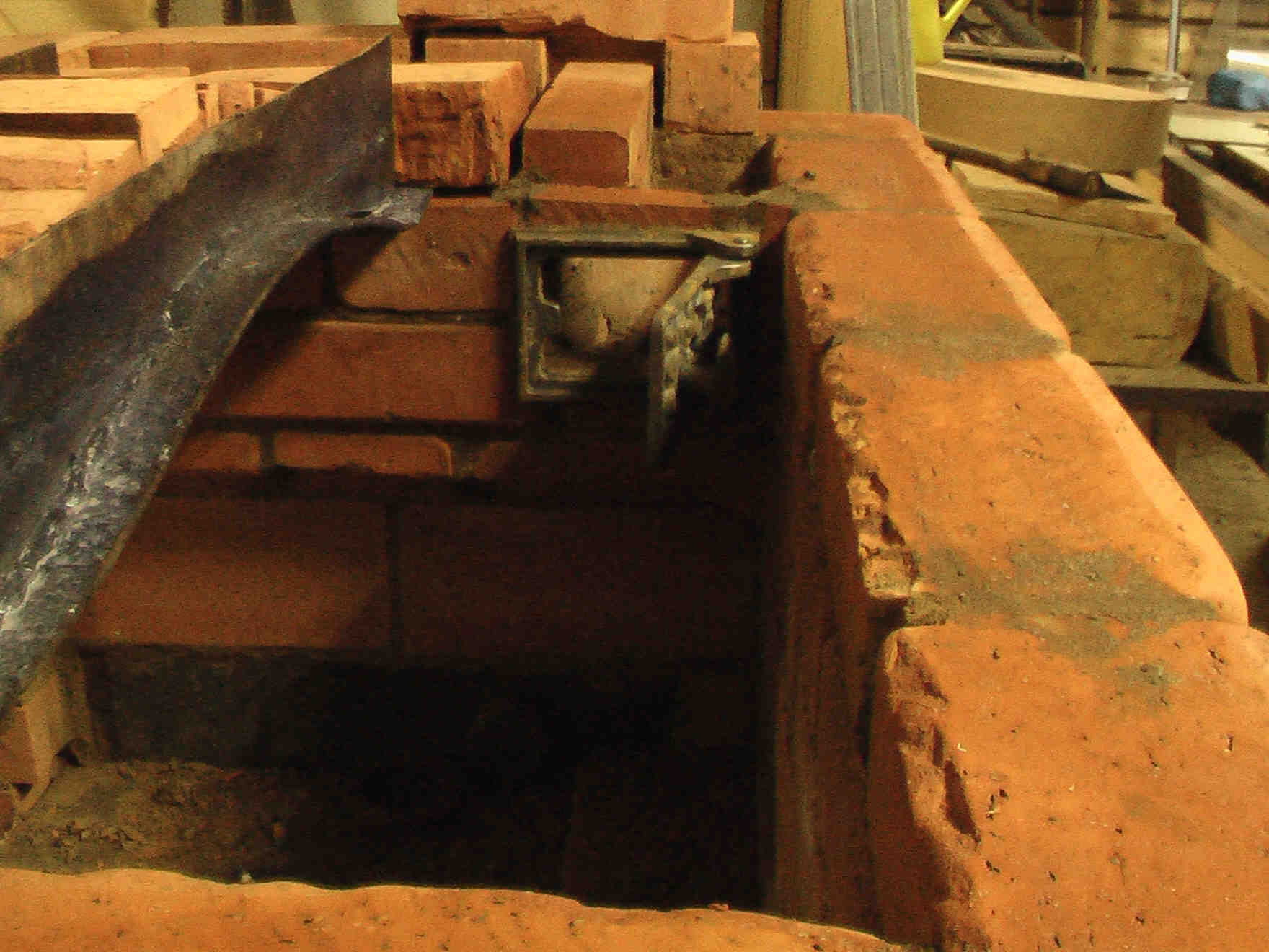

Вент. дверка варочной камеры.
Смеха ради попробывал сделать =рваный камень= из 16-рублёвого кирпича.
Если смо4ить после скалывания, легко шкурится. Смотрится потом, в кладке, дивно (для шестнадцатирублёвого).

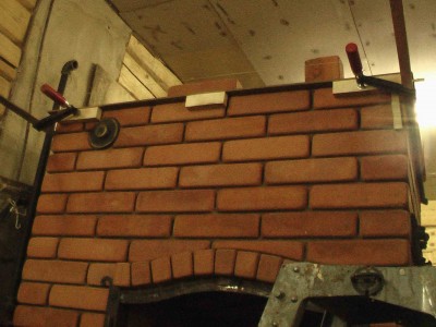

Низ колпака.
Об"ём колпака и варочной камеры разделяет лишь кирпич плашмя. это ново, но у меня, не забывайте, большая площадь поверхности котла. Стойки-карнизы-габариты печи, для ровности кладки опять же.
Дверки - прочистки.

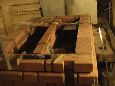

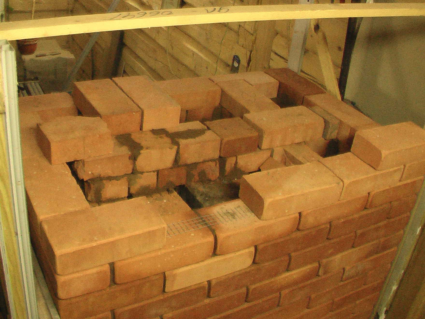

СообщениеДобавлено: Сб 10 Ноябрь 2012, 06:05 Ответить с цитатойВернуться к началу
Здесь кирпичи настелил пониже и небольшие зазоры меж ними. Это для разгрузки (по теплу) потолка варочной. Хотя, думается, там выше 250* не будет.

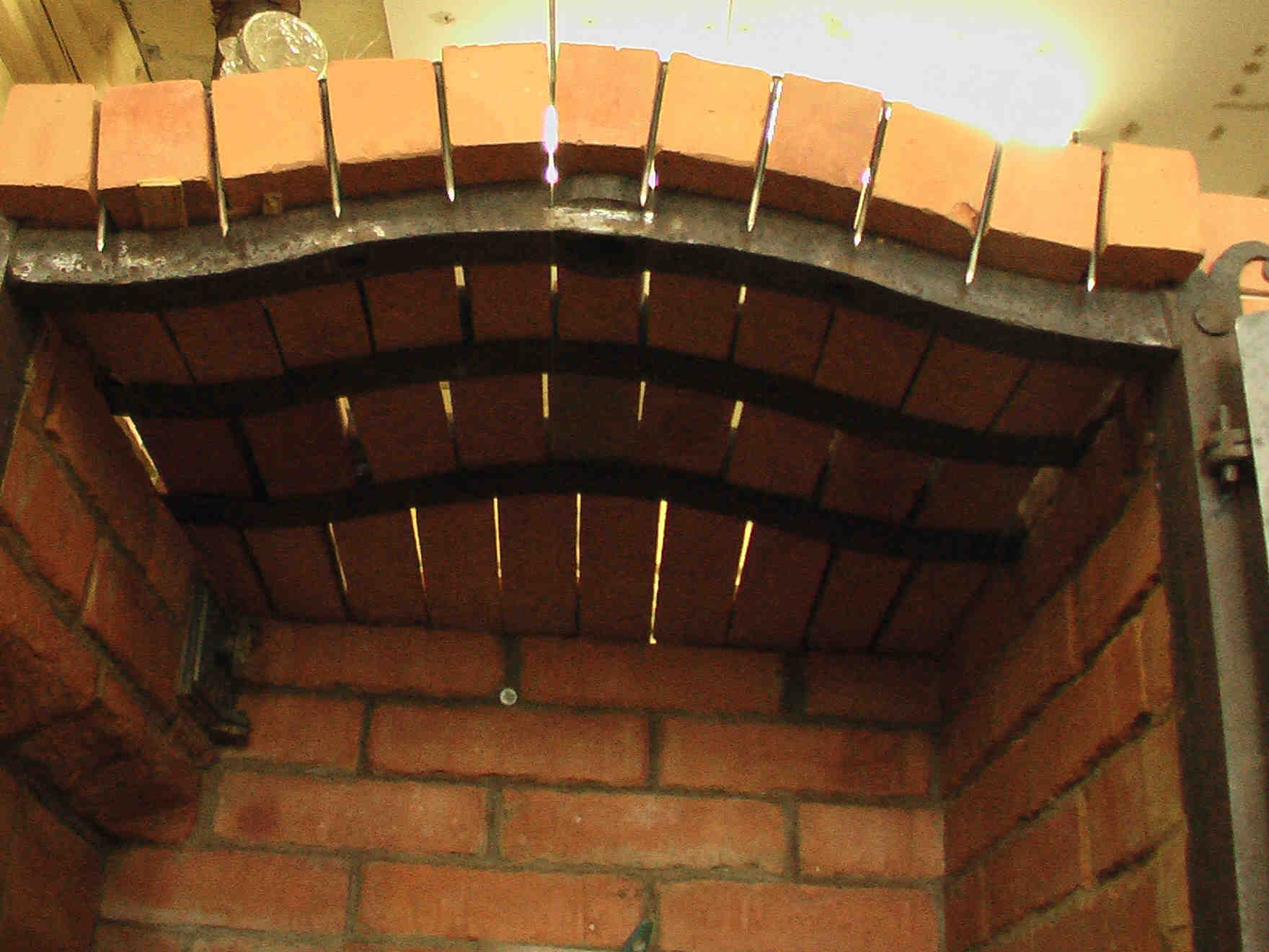

Верхний об"ём колпака увеличил, не помню уже зачем. Толи конвективные дела какие, или ещё что ...
_ Справа наверху эта заслонка, =шибер=, как раньше писал. Ось дверки проходит через трубку, заделанную в кладку. Мож, утеплю её, хоть это и смешно...

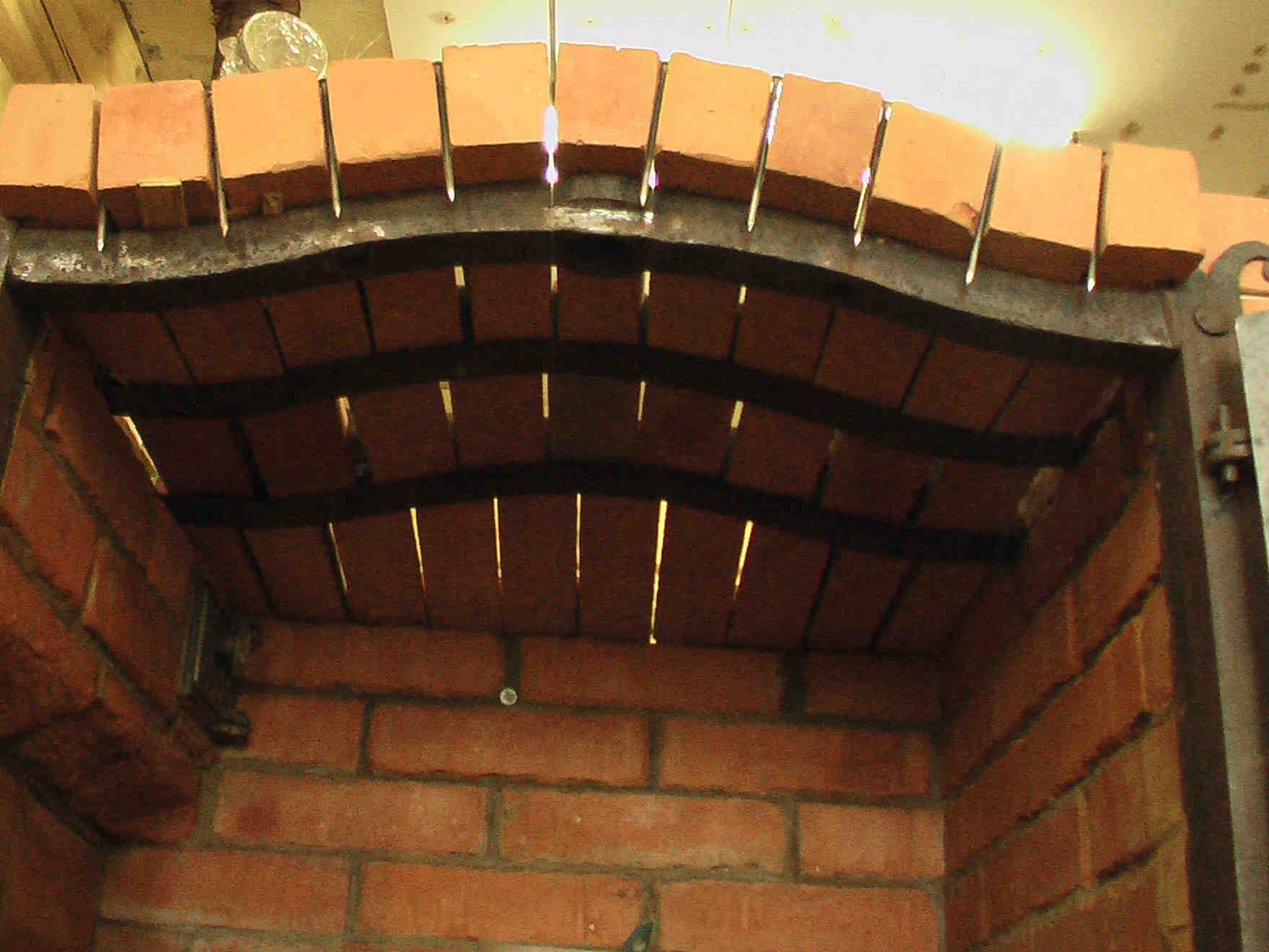

Можно разобрать, что к чему ?

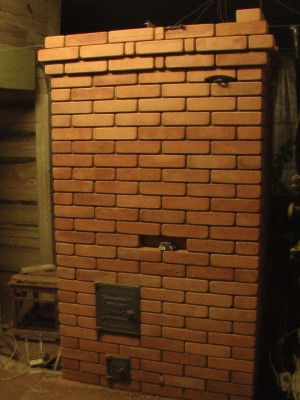

Вот, что есть на сегодня :
