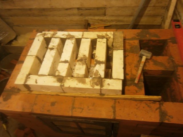

Подскажите для БИК П1 такой катализатор лучше и есть какие-нибудь нюансы?

распилите кирпич вдоль, т.о сократив высоту катализатора до 6 см
устанавливать так же без раствора для периодической замены при техническом обслуживание
через проставку по периметру камеры выше катализатора еще на 6 см уложить разряженный колосник и на него уже каменную засыпку
т.о отделив катализатор от засыпки мы даем ему максимально быстро нагреться и работать только на топку, т.е. подготовку и горение топлива в ней
а засыпка лежит отдельно и греется уже газами из топливника

Спасибо предполагал сделать так же, только отпилить не 6см а 1-1,5см

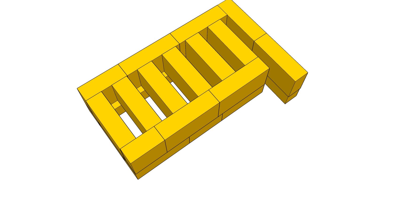

Я понял Евгения Колчина так (колосник разряжу позже):

Да.

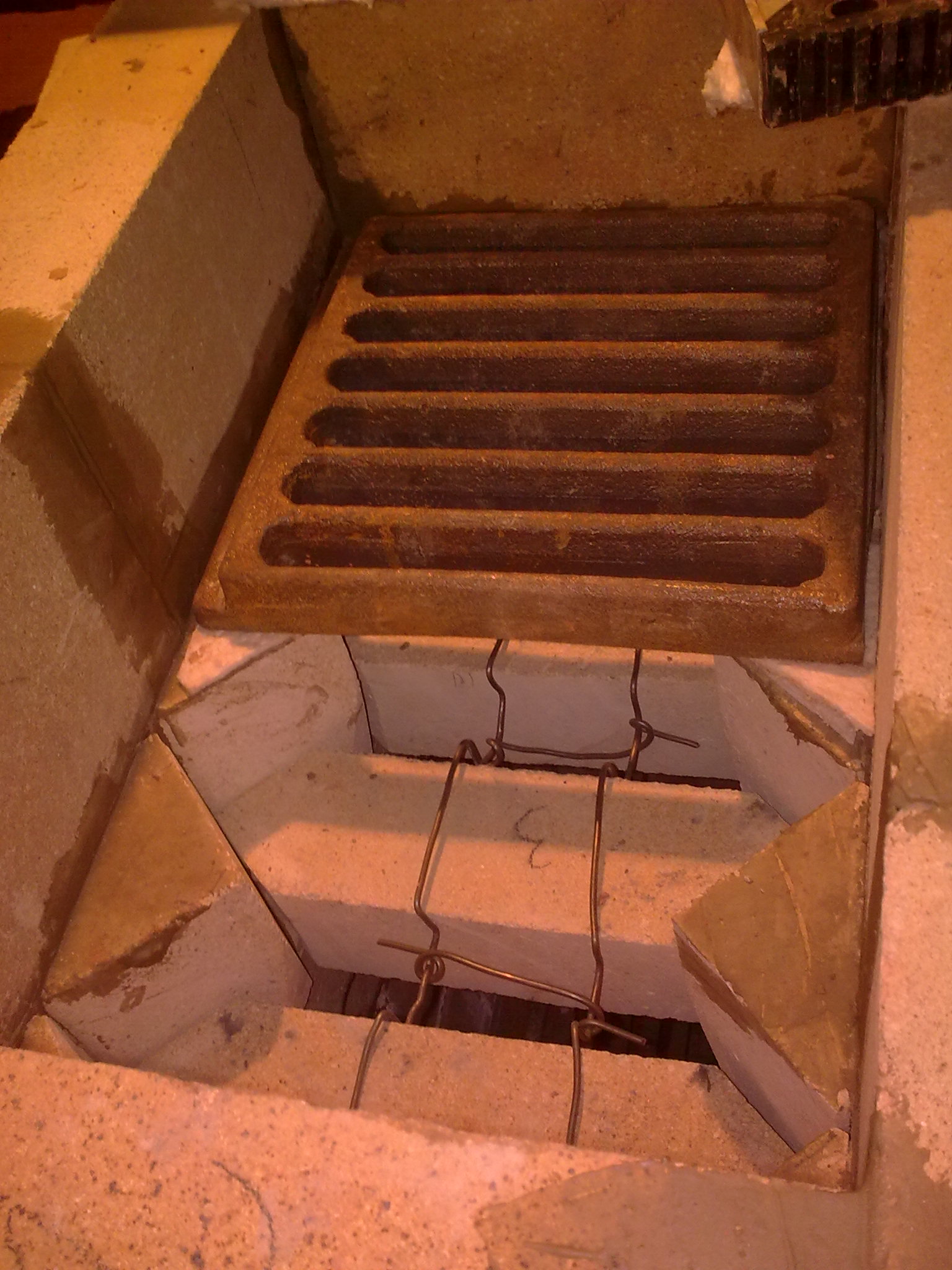

Что за проволочки перетягивают балочки?

Проволочка нихром просто положена сверху думаю. что может будет работать тоже как катализатор?
СообщениеДобавлено: Пт 30 Ноябрь 2012, 12:20 Ответить с цитатойВернуться к началу
...сомнительно ...
