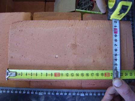

Коллеги!
Все привыкли использовать в работе тот кирпич который выпускается серийно на заводах.
Но этот кирпич больше для стройки. Потом мы его тещем, пилим, шлифуем...
Хотелось бы услышать  мнения каким должен именно печной кирпич по размерам и по другим качествам. Таким чтобы можно было творить красоту без ограничений.
У меня есть свои соображения и я их озвучу, но позже если будет интерес к теме.

Это мечта всех печников чтоб появился печной кирпич. К стандартным размерам мы уже привыкли, так что менять наверное не стоит.  Геометрия и размер должны быть выдержаны,марка должна соответствовать заявленой,хочется иметь глидкий кирпич,чтоб внутри был равномерный без пустот и вкраплений и обрабатывался легко.... Помечтаем и будем работать тем что есть в наличии,выбирая из этого паличия, что есть получше.

Он д.б. ПЕЧНЫМ, а не для каменной кладки...
По-мимо качества - он ещё должен отличаться размерами...
Вот шамотный - он печной, например ША-8 250х124х65, а тот же LODE 120х250х65
Если между ними не уловите разницы, то и не стоит тему продолжать....
Для печников "печной" - тот, который завезли на площадку.... по факту и работаем, особенно на глубокой переферии, да при внебюджетных объектах...

Не надо обольщаться у нас в Новосибирске тоже выпускают кирпич с приставкой печной,но до печного он далеко не дотягивает,заявленная марка 200 в лучшем случае тянет м150 и то если соблюдался режим сушки и обжига.А после начинается вал чем больше м лучше, и пошол кирпичик весь в трещинах и размерчик поплыл вот вам и печной кирпич. Завозили каминно печной кирпич из Ленинск Кузнецка народ покупал, на вид напоминает витебский но воздействия прямого огня не переносит просто начинает отшелкиваться и сыпаться вот вам и печной кирпич.

Для кладки печей и каминов применяют полнотелый керамический кирпич пластического способа производства.
При пластическом способе кирпич-сырец формуют на ленточных прессах из пластичной глиняной массы влажностью 18-20%. Из тщательно размешанной глиняной массы в ленточных вакуумных прессах получают глиняную ленту, которую нарезают на кирпичи-сырцы. Размер таких кирпичей несколько больше готового кирпича, так как в процессе осушки и обжига глина дает усадку. После формования кирпич-сырец просушивают до влажности обжига 6-8%. Обжигается такой кирпич в туннельных или шахтных печах непрерывного (Действия при температуре 800-1000° С. В процессе обжига отдельные частицы глины плавятся и, растекаясь, связывают всю массу кирпича, придавая ему необходимую прочность.

Семенов Алексей. Тема, может и о размерах кирпича, но в общем то дело касается хорошего печного кирпича, который не всегда можно достать, не все знают, какой он должен быть. А размеры - это не проблема. Кстати тот кирпич, что я описал имеет размеры 250х120х65.

Хочу узнать мнение по поводу кирпича следующих параметров: кирпич ПБ-8 (полукислый). По огнеупорности практически не уступает ША/ШБ-8 (на 50 градусов ниже). В отличие от последних произведен по классической технологии пластического формования с обжигом в кольцевой печи, что делает его по параметрам очень близким к простому керамическому кирпичу.
