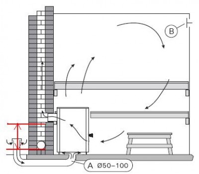

Здравствуйте!
Подскажите, можно дымоход делать без участка который обозначен красной стрелкой?
То есть, шахта дымохода должна быть обязательно до пола или ее можно не делать, перенеся люк для чистки сажи выше? Спасибо.

Есть старинная деревня Воздвиженка у нас в районе и у женщины которая там работала печь задымила.Простучал я все каналы и пришли к дымовой трубе.По вертикали звонко труба удары слышала а внизу глухо..Ну давай говорю стамеску- а там ПРОЧИСТНОЙ КИРПИЧ ЗАПОДЛИЦО БЕЗ ПРОВОЛОЧНЫХ УСИКОВ.Все ясно печник специально спрятал прочистку чтобы еще раз в этом доме побывать хорошо поесть 200 грамм боевых чтобы налили еще.Но дом купили под дачу и полведра сажи там накопилось.Сажу я выгреб получил 200 боевых рублей за 20 минут.У него как не было глубокого зольника.Зольник нужен обязательно.Ведро поставь и примерно на такой высоте ставь прочистку-можно полкирпича на ребро.Только чтобы он торчал чуть чуть. Из мягкой проволоки 2 УСИКА выпусти и колечком сверни.Всем привет из Солнечной Башкирии....

Не обязательно от пола, но желательно оставить пару рядов для сбора сажи, иначе придется часто чистить.

Безусловно, место для сажи я оставлю, на рисунке я немного верхнею линию высоко провел. Мне главное знать токая конструкция будет работать или нет. Это все связанно с расположением, не получается люки для чистки сажи поставить у пола.
У меня еще вопрос.
Я планирую установить камин Туликиви. У них есть возможность верхнего подключения и нижнего к дымоходу. В чем разница и какой вариант лучше? Я планирую с верхним.

Нужен или нет отопительный щиток смотрите на месте.В паспорте какая температура отходящих газов.Если камин теплоемкий то напрямую.Если 2 выхода то может внутри что-то есть типа летнего и зимнего хода.Это надо паспорт надо смотреть или у продавцов узнать точно.Трубу с ВЕНТКАНАЛОМ неплохо сделать а разделку на 38 см по всей прилегающей к потолку распушке.Если в кладке произойдет трещина то и вентканал будет нагревать потолок....Солнечная Башкирия...
