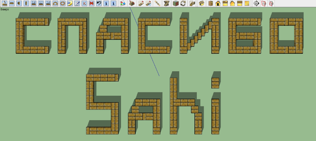

Каждые полгода вылазит такая картина. Как с этим бороться? Адрес, указанный в табличке недоступен. Кто-нибудь знает что-нибудь

скорее всего вы пользуетесь условно-бесплатным плагином
избавиться можно, купив платный у поставщика

Каждые полгода вылазит такая картина. Как с этим бороться? Адрес, указанный в табличке недоступен. Кто-нибудь знает что-нибудь  |
Вадим Борисыч, окошко, которое появляется у вас каждые пол года, это приглашение на страничку создателя скрипта Sahi - только и всего. Оно может быть полезно для того, чтобы вы не забывали, где можно взять самую свежую версию скрипта, получить помощь от его создателя или просто сказать СПАСИБО автору На работоспособность скрипта такое окошко никак не влияет.

Еше как влияет! Плагин не работает

Извиняюсь ) пишу небольшое опровержение )
Ещё пару дней всё было в норме, а теперь действительно, скрипт выдаёт только окошко с адресом странички.
Вадим, всё на самом деле просто - на часах компьютера в нижнем правом углу меняем дату, тогда всё начнёт работать как прежде. Себе я сейчас установил дату, как 2 октября 2011г. этот месяц такой же как и декабрь 2012. Он так же начинается с субботы и имеет 31 день. Пусть пока постоит такая дата - ведь скрипт работает )

до марта работа над скриптом вестись не будет(у автора нет времени), поэтому придется играться с датами, как советует alexanor.

Сергей, считаю, что самой полезной и востребованной функцией в скрипте - это рисование арки. Скрипт довольно хорошо просчитывает и прорисовывает арки по параметрам, со швами или без. Остальные функции либо в доработке, либо меньше востребованы.
