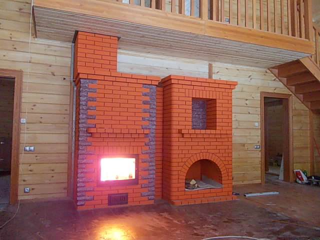

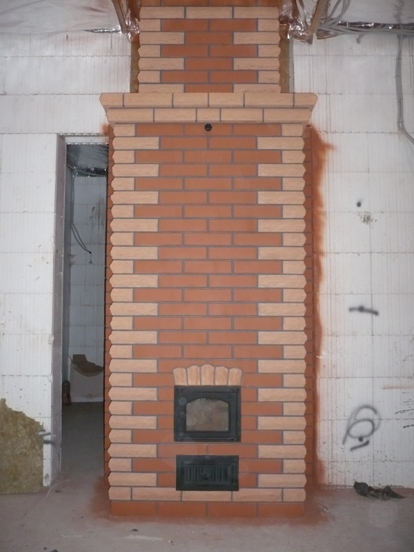

сегодня в доме около +20 решотки конвекции еще гонят теплый воздух сравнивать с чугунной топкой не совсем правильно и одинаково быстрой отдачи ждать не приходится но потом шамотное ядро жарит всю ночь на вторые сутки можно подтопить немного главное иметь в запасе сухие дрова

СообщениеДобавлено: Вс 2 Декабрь 2012, 19:42 Ответить с цитатойВернуться к началу
Слева банная с каминной топкой, а справа что?

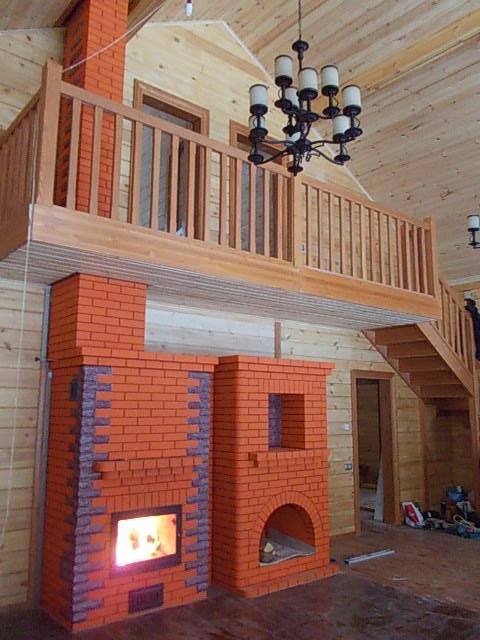

СообщениеДобавлено: Вс 2 Декабрь 2012, 19:43 Ответить с цитатойВернуться к началу

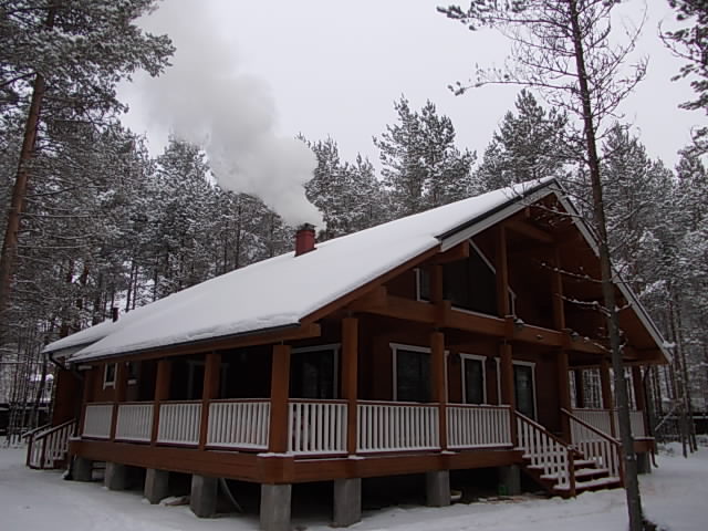

дым из трубы кристально чистый

СообщениеДобавлено: Вс 2 Декабрь 2012, 19:47 Ответить с цитатойВернуться к началу
справа фальш камин с функцией дровника( трубу прямую не сделать попадаем на балконе между двух комнат сендвичем можно уйти но красиво не зашить)

СообщениеДобавлено: Вс 2 Декабрь 2012, 22:28 Ответить с цитатойВернуться к началу
Дым кристально чистый после первой закладки? Последующие закладки тоже такой дым выдают??? Smile
С уважением, В.Б.
СообщениеДобавлено: Пн 3 Декабрь 2012, 19:24 Ответить с цитатойВернуться к началу
первые 10-15 минут был черный растапливал картоном и мороженой березой но после все нормально сама печь без опускного канала и вторичного воздуха получается из большой топки все догорает или из за большой протяжености трубы сажа оседает на стенках ??? не пойму

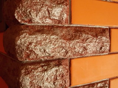

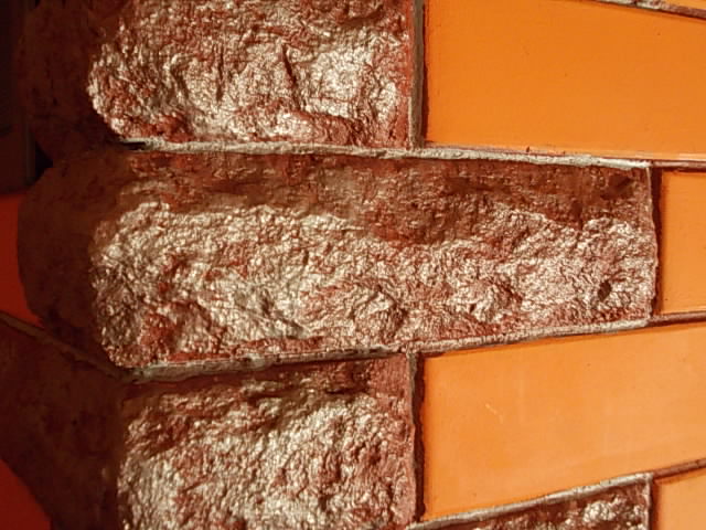

А что за кирпич по краям у этого чудо-аппарата , можно по подробней, спасибо.
СообщениеДобавлено: Пн 3 Декабрь 2012, 19:51 Ответить с цитатойВернуться к началу
это колотый самопальный сделан из витебского ( так сказать ручной формовки) покрашен коричневым сверху серебрянкой под старину типа патины

СообщениеДобавлено: Пн 3 Декабрь 2012, 19:55 Ответить с цитатойВернуться к началу
По-моему, после первой закладки топка успевает как следует разогреться, и все последующие подбросы должны сопровождаться интенсивным выделением летучих, которые не успевают сгарать, и дым должен быть черным, тем более в прямоточке и без ВВ. У меня даже в Русской печи так - если делаешь вторую закладку дров, дым из трубы валит черный, как из паровоза.

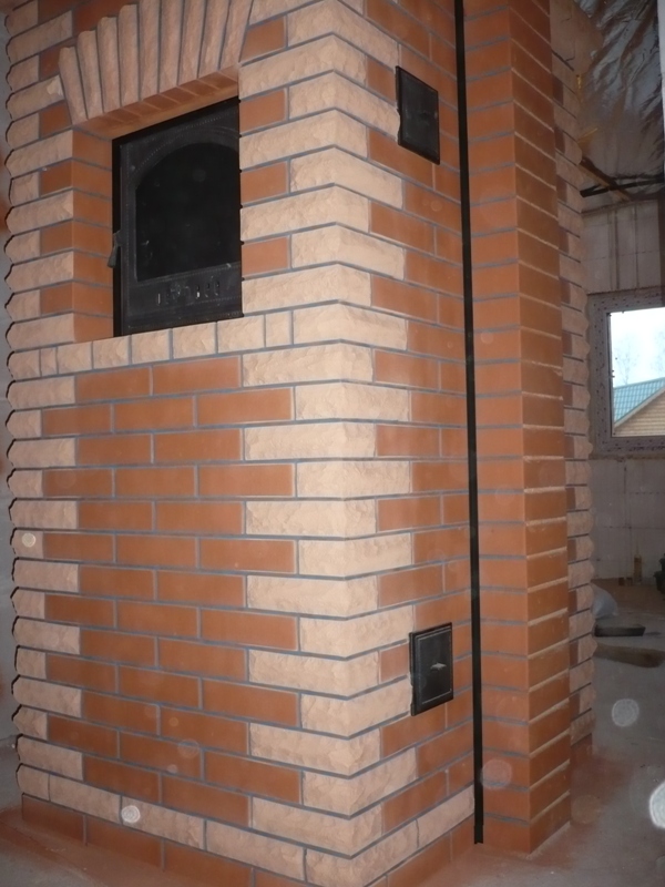

спасибо за оперативность , часто ли его используете и есть ли еще примеры ?
СообщениеДобавлено: Пн 3 Декабрь 2012, 20:23 Ответить с цитатойВернуться к началу
делал такую версию колотый идет для декора в место радиусных или прямых углов выглядит фактурно сложность только уровень не прокинуть приходится работать отвесом

СообщениеДобавлено: Пн 3 Декабрь 2012, 20:25 Ответить с цитатойВернуться к началу
вадим борисыч сам в шоке ждал черного идет белый может среди дров ольха была она вроде как прожигает сажу???!!! Embarassed
Сообщения: 6020
СообщениеДобавлено: Пн 3 Декабрь 2012, 20:44 Ответить с цитатойВернуться к началу
Если горение не подовое, то при следующих закладках дров НЕ ПРОИСХОДИТ НЕПОЛНОГО СГОРАНИЯ, ЕСЛИ НЕ ПРОГОРЕЛИ ЛЕТУЧИЕ В ПРЕДЫДУЩЕЙ ЗАКЛАДКЕ.
Другими словами - подкладывайте поленья при наличии языков пламени на углях. Если открытого пламени уже нет, а только угли, то продуктам возгонки действительно требуется дополнительная подача ВВ и +сом ещё открытое пламя.
Сам, если пропускаю этот момент, вначале подкидываю несколько щепок, чтобы дали сильное пламя, а уже потом только - поленья.

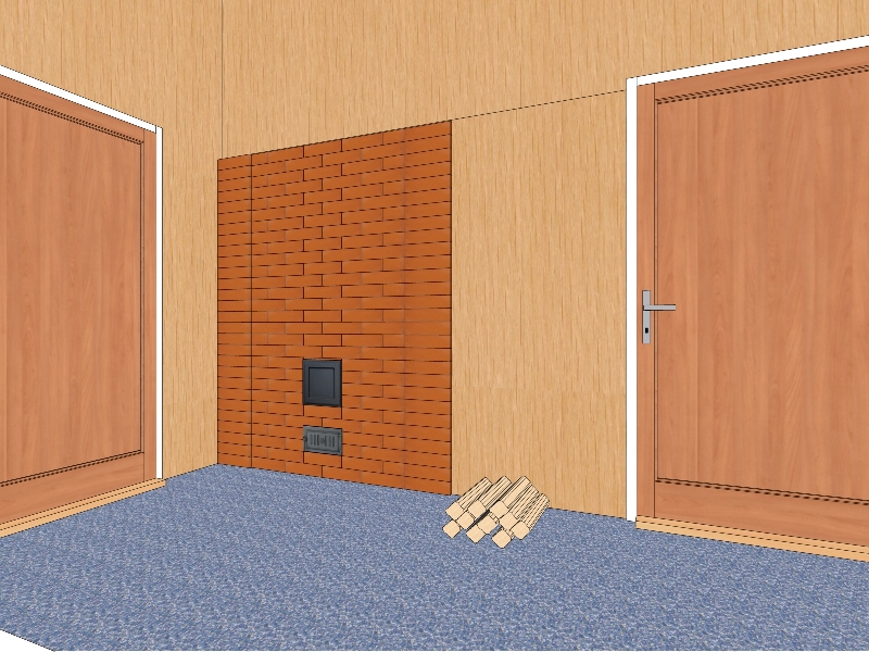

СообщениеДобавлено: Ср 5 Декабрь 2012, 20:08 Ответить с цитатойВернуться к началу
фото с мобильника без вспышки теперь понимаю как это чудо раскачегарить этот кирпичный паровоз березовыми дровами и полить из ковшика темным чешским пивом Smile
красивые работы, подробно выложил, порадовал.
Если позволите пару слов. Понравилось перекрытие топки сводом. уверенно простоит 10 лет. Теплообменники не надо было бы ни в топку, ни в каменку - негатив на каменке. Лучше прижать к шамотному ядру. Прислушайся по стеклянным дверкам - негатив на каменке. Пока приспособятся топить парилку испачкают.
СообщениеДобавлено: Ср 5 Декабрь 2012, 20:24 Ответить с цитатойВернуться к началу
Спасибо стараюсь !!! теплообменик конечно лучше поставить в колпак или опускной канал но из за больших топочных дверок происходит смещения центра !на ребро пока нехочу футеровать ( пока не проведу сам опыт по надежности) большую дверку ставил из больших размеров печи и заказчики просили чтоб камни легче менять ( согласен что меньше оно и лучше для выброса пара) критика тоже полезна . Smile
СообщениеДобавлено: Вс 9 Декабрь 2012, 19:53 Ответить с цитатойВернуться к началу
прислушался к советам по дверки !!!решился делать с маленькой топочной дверкой бюджетный вариант
 Размер файла:  389.33 КБ
