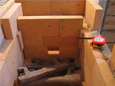

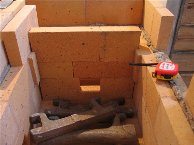

спс, будут еще наблюдения и замечания публикуйте не стесняясь ...обсудим

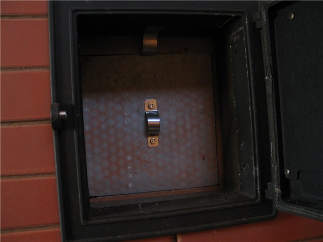

скажите, а паз в проеме сделан под дополнительную дверцу? и из чего ... шамот?
можно фото конструкции?

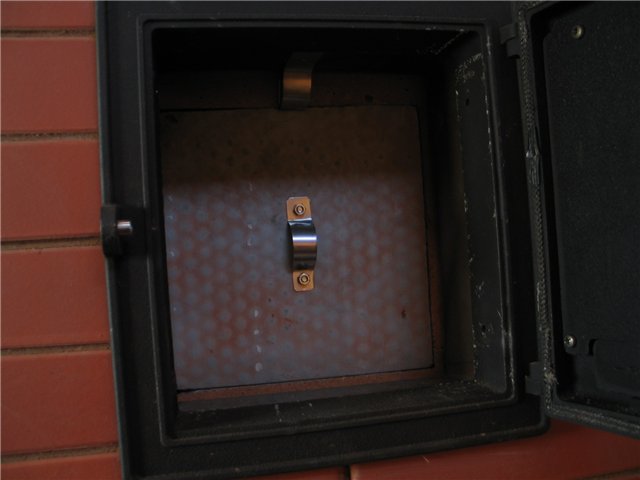

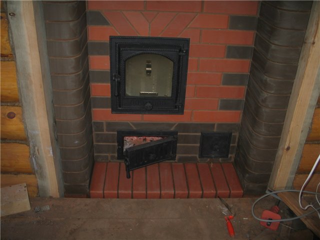

Экраны из суперизола, очень эффективные, проемы и дверки чистые, дверки холодные, сгорание улучшилось. Но, к сожалению,придется переделывать- снимаешь экран, для очередной закладки топлива, и он растрескивается от перепада температур. Попробую вермикулит.

Четверть образуется двумя слоями лещадки.

Посмотрел на края паза и сразу понял суперизол....пачкается.
Можно попробовать: лист нержи с бортиками в толщину супера 30-40мм, с обратной стороны лист с ручкой, стянуть насквозь болтиками, внутри супер, чтоб не крошился обклеить стеклотканью на гарант....
Сам по простому делаю подушку из стеклоткани (плотной, в несколько слоев), набитую суперсилом, с веревочной петлей.

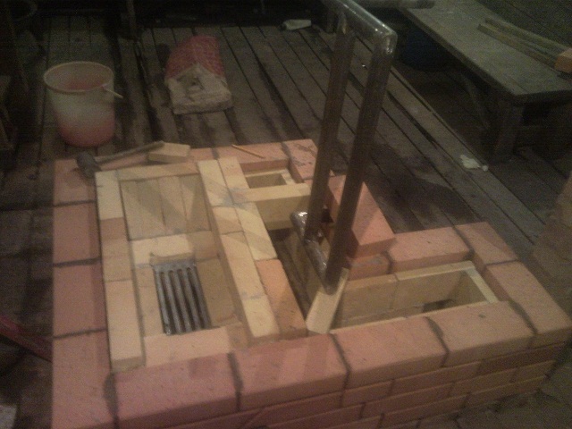

В продолжении темы: "Пламенной печи".
Вот попробовал протопить модельку.
Отличительные особенности:
1. Топку в колпаковом варианте хотелось испытать. Вход в горелку опустил на три ряда вниз от перекрыши.
2. Сделал подачу подогреваемого ВВ, в канале под колосниками.
3. Подача ВВ была осуществлена непосредственно в горелку. Очень надеялся, что появится эффект инжекции - а наверно зря Confused
Link
При запуске заснял интересный эффект, вот -
Link
Потом - в рабочем режиме, как всегда, но субъективно подачу ВВ надо было сделать через меньшее сечение. Вот такой вот не утешительный вывод Sad
Link
