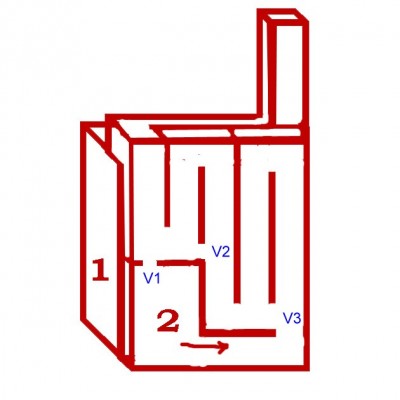

Прошу помощи, дымит печь.
Печь старая неизвестно сколько лет. Была частично разрушена (труба и топка), восстановлена по всей видимости "ногами". Были предприняты следующие действия - каналы почищены от сажи (выгреб 9! ведер), печь оштукатурил (были небольшие трещины в кладке), трубу оштукатурил (по всем признакам была сложена заново из старого кирпича и тоже похоже "ногами"). Стало немного лучше, но проблема не решена. Дымит. Во время растопки сильно, после того как прогреется меньше но достаточно. Когда топку открываешь, половина дыма в дом.
К печному делу никакого отношения не имею совсем. По этому прошу совета у опытных печников. Долго разбирался как устроены каналы. Получилось следующее.
Под цифрой 1 - глухой канал. Дым туда проходит над духовкой. Единственный выход - под духовку
Под цифрой 2 - выход из под духовки в каналы печи.

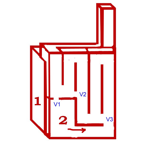

Вопрос: как можно исправить ситуацию с минимальным вмешательством в конструкцию, чтобы можно было до весны то дожить, млин.
Поможет ли такой вариант:

а сколько сечение канала над духовкой?
может с ней проститься ...
если жалко, то попробовать можно еще сделав отверстие из камеры с цифрой 2 в последний канал

Канал над духовкой примерно 5х52. Точнее это канал из топки, над духовкой он 13х52
Прошу прощения, последний канал это какой? Embarassed
А вариант, который я предполагал, почему не вариант ?

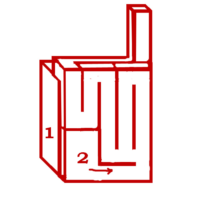

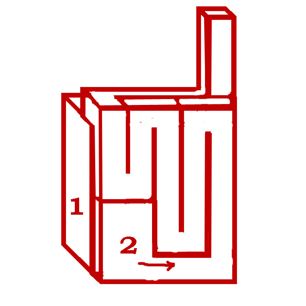

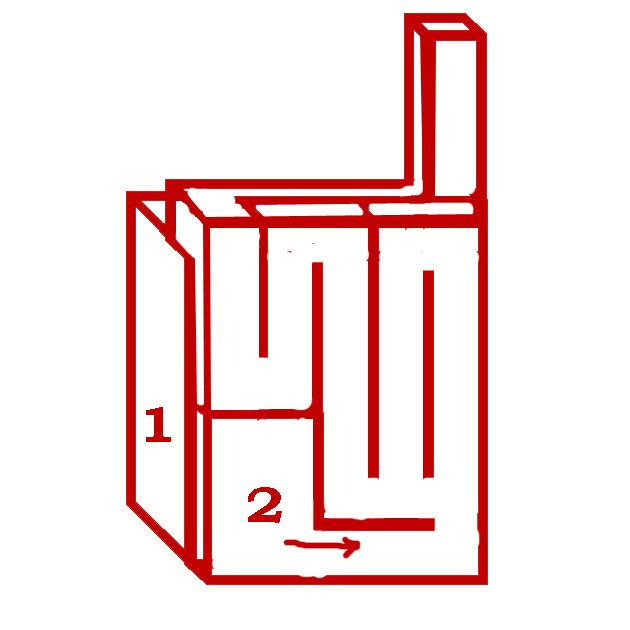

и ваш вариант ... вот три возможных

Уточняющий вопрос. В варианте V1 разве не получится, что дым из топки прямиком в трубу вылетать будет ?
Сообщения: 10079
СообщениеДобавлено: Пт 7 Декабрь 2012, 21:41 Ответить с цитатойВернуться к началу
отверстия переточные
V1 - начать 6х6 cm - подогреть ДГ в трубе для увеличения тяги
V2 - 12х12 cm
V3 - 18х12 cm

то, что я предложил было рациональным решением при ремонтах печей еще до Селивана...
Печное дело. Протопопов писал(а):
...печь может иметь большое внутреннее сопротивление вследствие очень длинного извилистого пути для газов, например, при последовательной системе дымооборотов в голландских печах. Простейший способ обеспечить топку печи без дымления, к которому печники чаще всего и прибегают, это сделать в топливнике свищ, т. е. небольшое отверстие, например 3 Х 3 или 5 Х 5 см, через которое горячие газы из топливника будут поступать непосредственно в последний дымооборот. Однако это рекомендовать без проверки температуры отходящих газов нельзя, так как обычно температура в дымоходе в таких случаях бывает значительно выше нормы +150°, т. е. в трубу уносится слишком много тепла;
V1 - этим отверстием, сделав его регулируемым, можно пользоваться, как каналом для растопки печи
V2 - убирает два последних канала, превращая их в колпак
V3 - то же, но предыдущих
