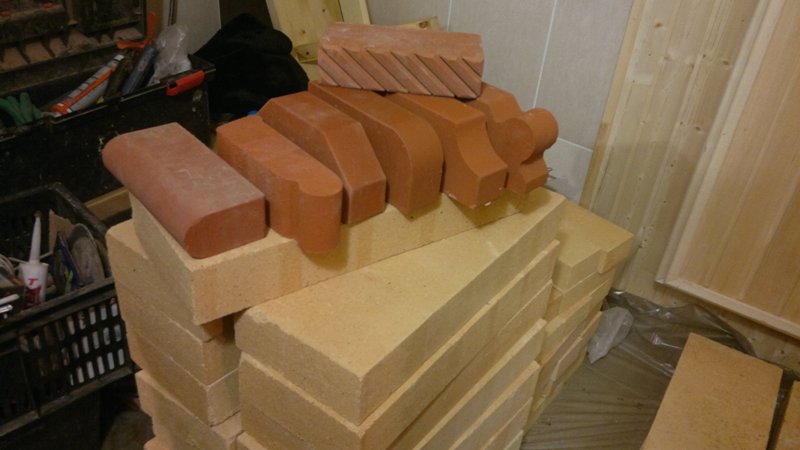

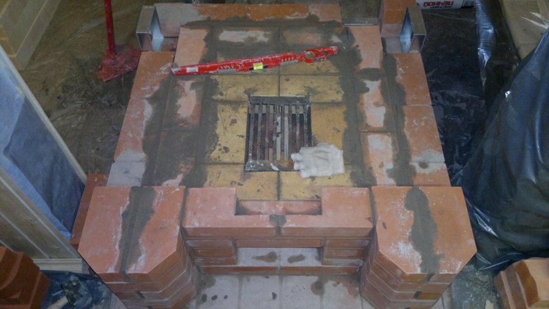

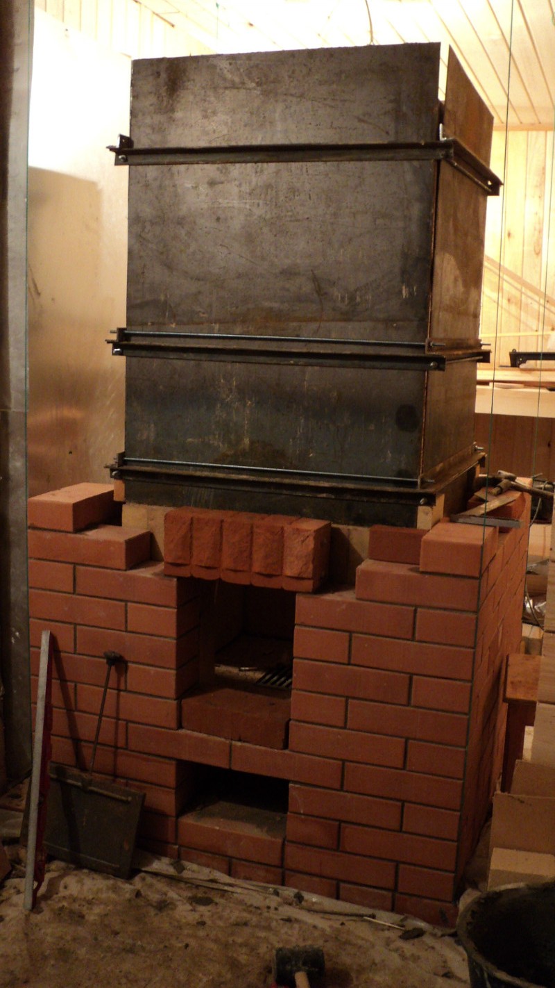

кирпич Рябовкий шамотный сердечник из плит ш-96 с дверка под 4 ряда 28 см на 25 см

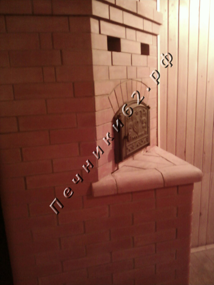

в парной поставил дверку Домик в Деревне

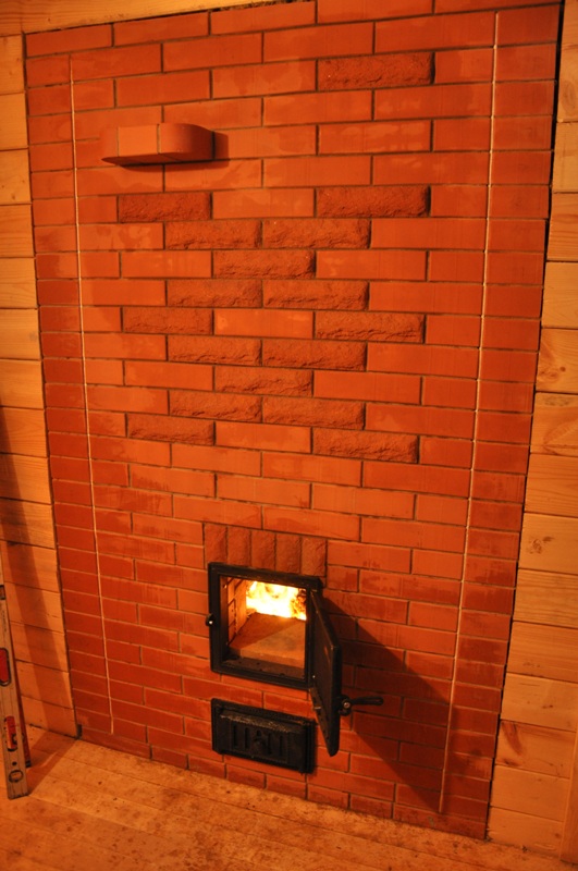

пробная топка без камней

судя по датам, печи делаете быстро , хотелось бы узнать сколько на такую уходит дней и еще вопрос - белые швы по бокам , что это? спасибо.
СообщениеДобавлено: Пн 17 Декабрь 2012, 21:33 Ответить с цитатойВернуться к началу
да как сказать быстро !!!с напарником дней 10 ушло банька небольшая крыша покатая леса не надо строить сама печь без наворотов да и рука как то набилась на этот размер главное до морозов успели это радует !!!( белые это не швы а термо шнур в разделке чтоб не трещал при нагреве)

Алексей, если не сложно, подскажи как прямую арку изготовить(На ум только приходит, что крепится шпильками.....).
"Утопленные" в массив дверки - неужели ставятся на шамотное ядро? Или добавляются ряды облицовочного?

заслуга всей команды!!!с вв пока в планах!!! про арку вопроса не понял ? если про балку над дверкой то с фасада первая колотая а в топке вторая шамотная какбы дублирует защита от огня и разрушения
СообщениеДобавлено: Пт 21 Декабрь 2012, 06:54 Ответить с цитатойВернуться к началу
Лис дверки в парной креплю в шамотный сердечник с зазорами 5 мм с ватой главное обойти примыкание

Про балку понял. Неужели эту балку не ведет? Ведь внутри 2 прутка стальных?
А как дверка в шамот крепится, не коробит ее от температуры?

1) кирпич сверлится с люфтом 2-3 мм и штанги играют отдельно 2) дверка крепится также как и обычная на саморезы с зазором на вату 3) конвекция подходит не всем на любителя ( не утверждаю что самый хороший нагреть парную) задача стоит нагреть первыми делом камни 3-4 часа топки поэтому выход нагретого воздуха через решетки сам собой напрашивается .В основном есть другие источники тепла ( конвекторы-. теплые полы-радиаторы) которые подерживают температуру +10 в бани разогрев требуется меньше если в бане печь единственный источник тепла тогда лучше ик-излучения от кирпича как в отопительной печи а так Бик оптимал

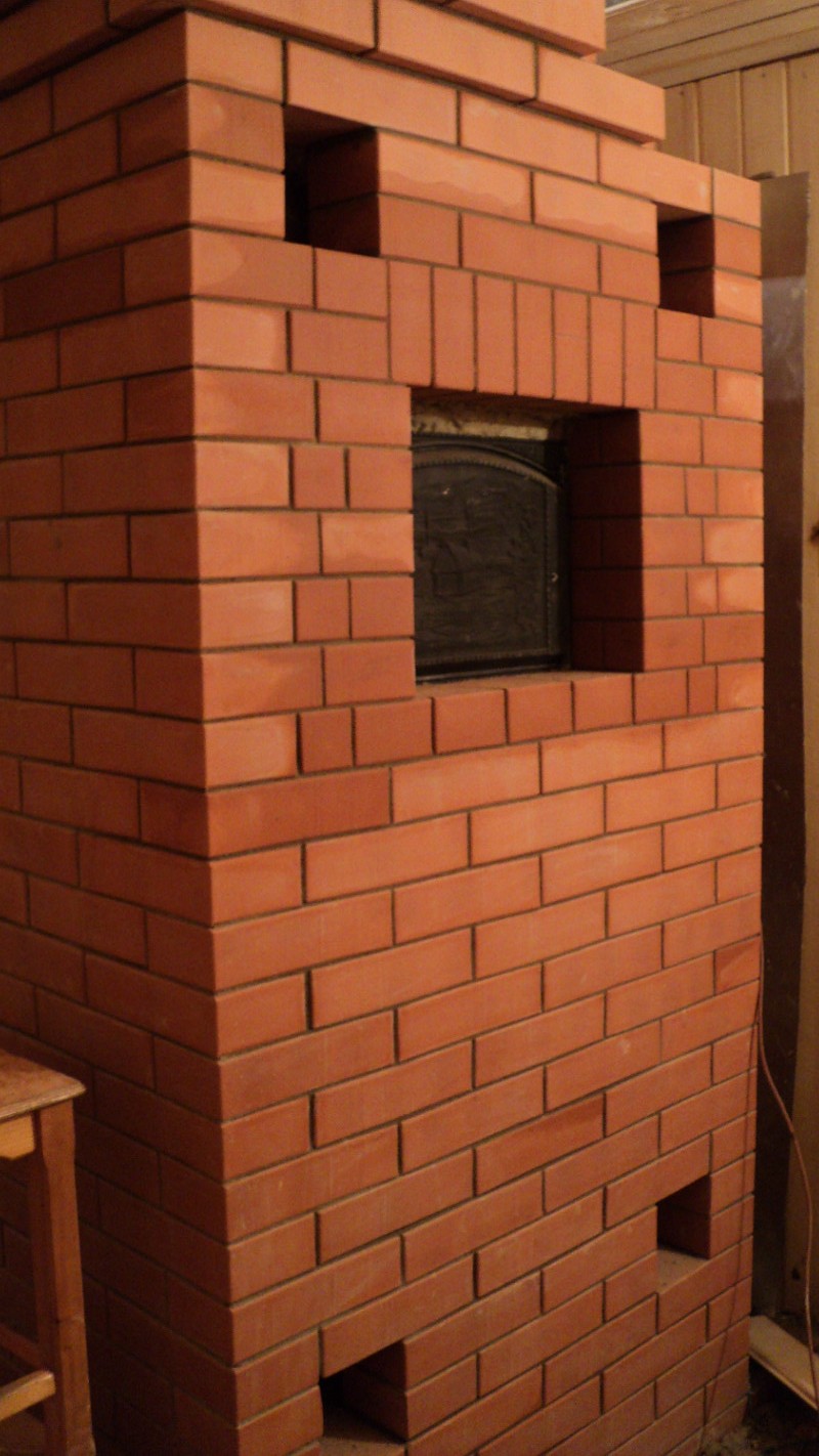

особенно нравится исполнения конвекции печников с Рязани угловое расположения может скоро пытаюсь повторить уж больно грамотно получилось

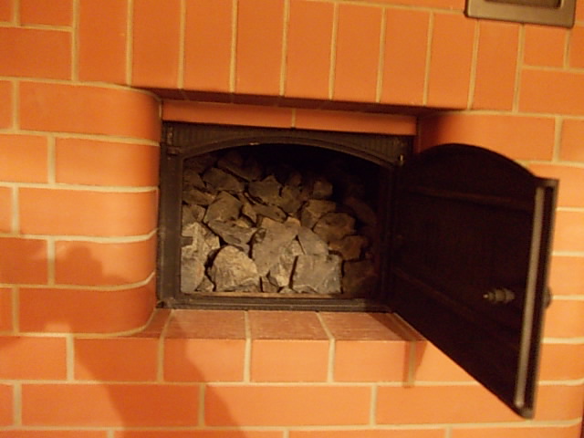

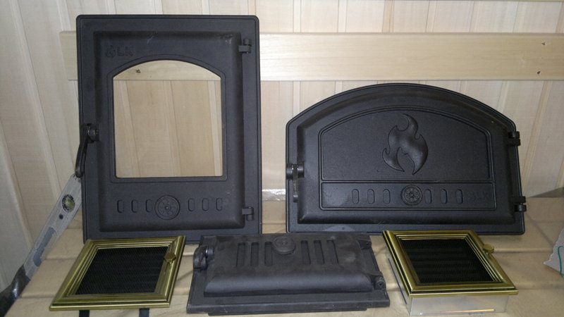

А что за решетки используются для конвекции? И откуда берется воздух для нее? Еще вопросик по креплению дверок. Я так понял, что высверливаются отверстия в в кирпиче, а затем вкручивается через рамку в них саморез. Что используешь вместо "дюбеля"?
Угловая дверка в каменкевообще класс. Так бы и у себя сделал, только не "дорос" до такого Smile
Алексей, а как крепятся "висящие" два кирпича над дверкой каменки на этом фото DSCN1539.JPG?

1) решетки с жалюзями (можно ставить прочистнные или оставлять половинки кирпича) в низу в районе топки воздух засасывается в верху выходит все просто 2) КИРПИЧ СВЕРЛЮ 5 ММ ПОБЕДИТ САМ НАРЕЗАЕТ КАНАВКУ ВКРУЧИВАЕМ САМОРЕЗ 4ММ 3) пластины прикручены закрывают метал

купил такие размер 17 на 17
позолота чешские ставятся на рамке есть поворотная ручка

А что за кирпич такой , угловой?
СообщениеДобавлено: Пн 24 Декабрь 2012, 23:07 Ответить с цитатойВернуться к началу
кирпич со скошеным углом на колоне первый раз применил в общем планирую использовать всю линейку Лоде в печке
