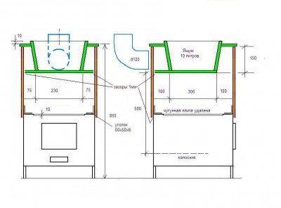

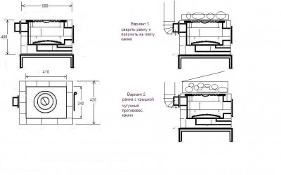

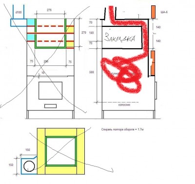

Здоровья и благополучия мастерам.

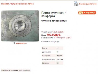

В советское время купил для обогрева на даче кирпичную буржуйку.
Сложена из шамота на каркасе из мет.уголка.
Чугунная плита с тремя конфорками (340х410х10), топочная дверка, чугунный порт для соединения с дымоходом, колосник и зольник. (не специалист, извините, если что-то с терминами не так).
Пользовался пару лет, пока строил дом. Лежит без дела с 1994г.
Вышел на пенсию, буду строить весной небольшую каркасную баньку.
Каркас уже построил, 2,5х5м. Односкатная крыша, шифер. Высота 2,0-3,0м.
Прежде, чем строить внутри, решил сначала определиться с печкой.
Есть время, сварка, железо и желание. Нет здоровья и приличных денег.)
Подумал, а что если эту печурку доработать до каменки?
Нарисовал 2 варианта в масштабе.
ША-1, ША-7 и ША-6.
Не показана плита, она будет надеваться на ящик после кладки. Потом обварю.
В ящик положу чугунный противовес от СМ "Эврика", он весит где-то 20 кг и камни. Накрою крышкой.
Подогрев воды потом решу как. Сейчас главное:
Стоит ли тратить время и деньги? Имеет ли смысл?

Alex157
Зарегистрирован: Пн 17 Декабрь 2012, 07:46
Сообщения: 26
Регион: Владимирская обл
Добавлено:
Пн 17 Декабрь 2012, 13:54

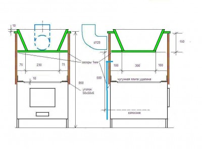

Вариант из железа.
Короб без дна (6мм) вставляю в паз, где была плита (340х410).
В короб вставляю ящик (10мм стенка) с оборотами из уголка (50х50х6) и плитой (8мм), сваренные в единую конструкцию.
Ничего не фиксировать, свободно лежит.
Зазор между полками уголков и стенками короба нужен?
Высоту дна над дровами сколько сделать? И какое расстояние между оборотами?
Но сначала узнать, будет ли это работать?

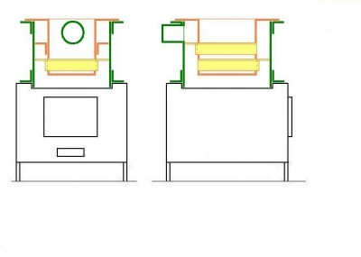

Alex157
Сообщения: 26
Добавлено:
Вт 18 Декабрь 2012, 10:41
Вариант спирального дымохода.
Объем каменки 19,7л.
Что скажете?

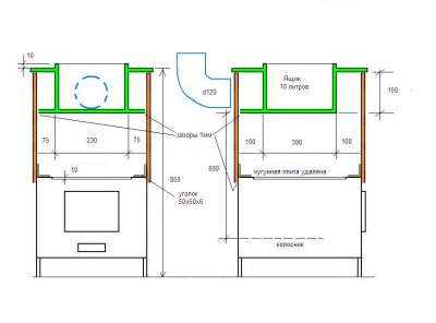

Alex157
Сообщения: 26

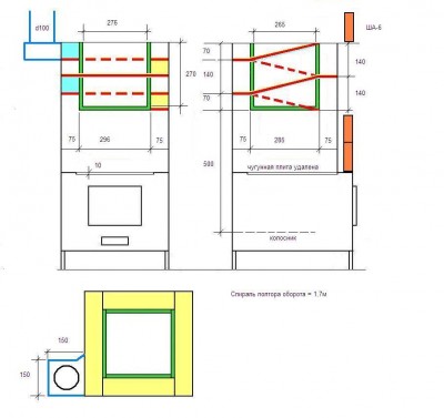

Добавлено:
Вт 18 Декабрь 2012, 17:55
Перенес начало спирали.
Интересует мнение. Делать или нет.

Alex157
Сообщения: 26
Добавлено:
Вт 18 Декабрь 2012, 18:43
Фото нет.
Каркас из уголка 30х30 на ножках 200.
На каркасе из шамота тонкими брусочками сложена топка, сверху плита.
Размер кладки где-то 400х500х400.
Плиту нашел в инете.

Виктор_А
Сообщения: 850
Регион: МО г.Серпухов
Добавлено:
Вт 18 Декабрь 2012, 19:56
Спираль не нужна. Достаточно прогрева с 3-х сторон(Низ, выход ДГ со стороны топочной дверки,верх закладки). Поддавать лучше с боку. Как то так;

Alex157
Сообщения: 26
Добавлено:

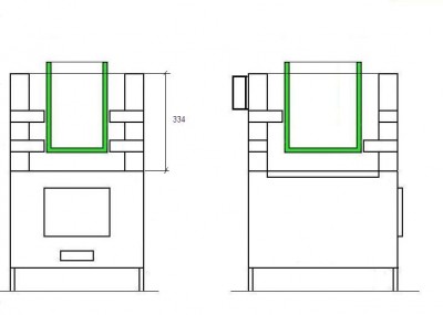

Ср 19 Декабрь 2012, 07:16
Может ищу проблемы, там где их нет.
Вот что бы Вы сделали в моем случае?
Парная на 1 чел.
Сначала думал сделать так.
Но почитав форумы узнал, что максимальная температура в трубе и в таких вариантах камни не раскалить.
| Описание: |
| Размер файла: |
55.46 КБ |
| Просмотров: |
640 раз(а) |
Alex157
Сообщения: 26
Добавлено:
Ср 19 Декабрь 2012, 10:15
| Виктор_А писал(а): |
| Спираль не нужна. |
Тоже понял, что ни к чему.
Вот 3-й вариант.
| Описание: |
| Размер файла: |
45.68 КБ |
| Просмотров: |
873 раз(а) |

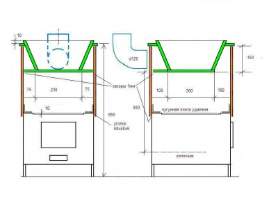

Виктор_А
Сообщения: 850
Добавлено:
Ср 19 Декабрь 2012, 11:37
Ёмкость под камни сделаете наклонными, увеличите закладку. Да и каналы для ДГ уменьщите.
Alex157
Сообщения: 26

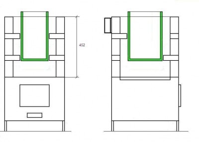

Добавлено:
Ср 19 Декабрь 2012, 12:28
Наклон достаточен? Может по круче сделать?
| Описание: |
| Размер файла: |
47.69 КБ |
| Просмотров: |
853 раз(а) |
Виктор_А
Сообщения: 850
Добавлено:
Ср 19 Декабрь 2012, 14:04

Ср 19 Декабрь 2012, 14:20
Вот.
| Описание: |
| Размер файла: |
47.38 КБ |
| Просмотров: |
863 раз(а) |
Виктор_А
Сообщения: 850
Добавлено:
Ср 19 Декабрь 2012, 17:04
Получилась стандартная конструкция металической банной печи.
Alex157
Сообщения: 26
Добавлено:

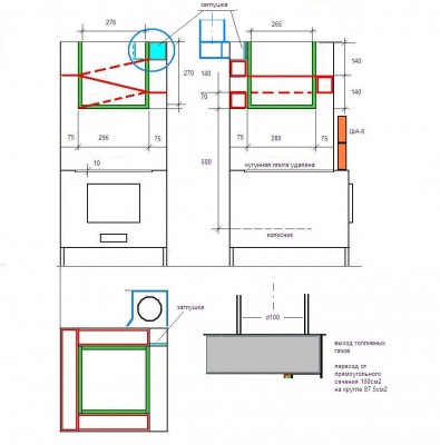

Ср 19 Декабрь 2012, 17:09
Размеры нормальные? Может где уменьшить-увеличить?
Виктор_А
Сообщения: 850
Добавлено:
Ср 19 Декабрь 2012, 17:11
Так оставляйте. По задней стенке можно добавить подачю вторички.
Alex157
Сообщения: 26
Добавлено:
Ср 19 Декабрь 2012, 17:15
| Так оставляйте. По задней стенке можно добавить подачю вторички. |
Извиняюсь, терминов не знаю. Можете на рисунке показать
Виктор_А
Сообщения: 850
Добавлено:
Ср 19 Декабрь 2012, 17:24
Трубка 1/2 дюйма
