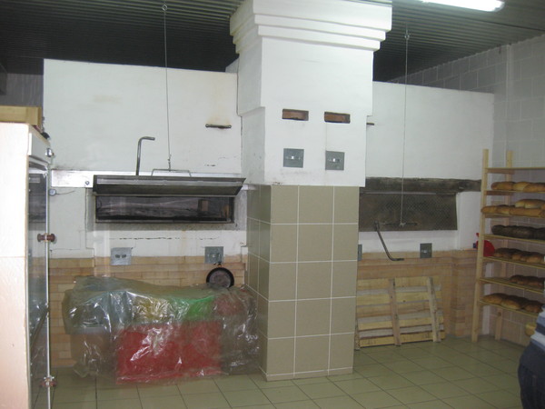

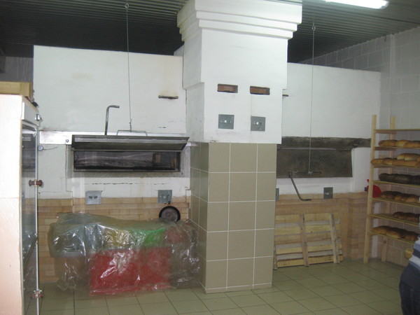

СообщениеДобавлено: Вс 23 Декабрь 2012, 11:53 Ответить с цитатойВернуться к началу
Промышленная хлебопекарная печь -после отделки и годовой эксплуатации

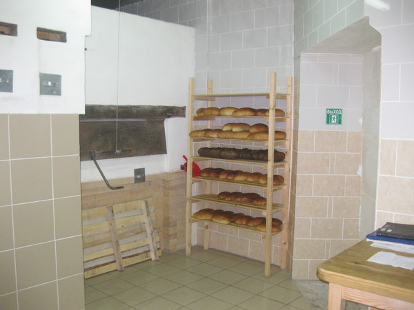

Сообщения: 6850
СообщениеДобавлено: Вс 23 Декабрь 2012, 12:04 Ответить с цитатойВернуться к началу
Свежеиспечённый хлеб на стеллаже в пекарне.

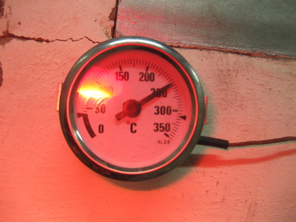

Сообщения: 6850
СообщениеДобавлено: Вс 23 Декабрь 2012, 12:21 Ответить с цитатойВернуться к началу
Температура в Хлебной камере по окончанию рабочего дня пекарей.
С 18-00 до 8-00 утра падает всего на 20--30гр. Хлеба выпекают при температуре выше 300 гр. А ржаной хлеб выпекают при 350гр.

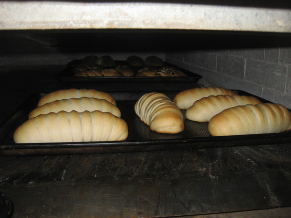

Сообщения: 6850
СообщениеДобавлено: Вс 23 Декабрь 2012, 12:38 Ответить с цитатойВернуться к началу
Хлеба в печи пекутся

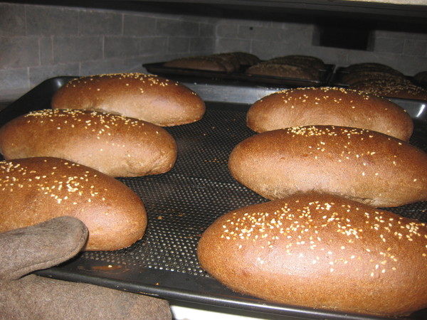

Сообщения: 6850
СообщениеДобавлено: Вс 23 Декабрь 2012, 12:39 Ответить с цитатойВернуться к началу
Тоько что посаженные хлеба в хлебную камеру

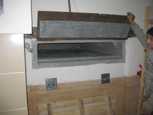

Сообщения: 6850
СообщениеДобавлено: Вс 23 Декабрь 2012, 12:41 Ответить с цитатойВернуться к началу
Хлебная камера печи- через год после запуска печи в эксплуатацию

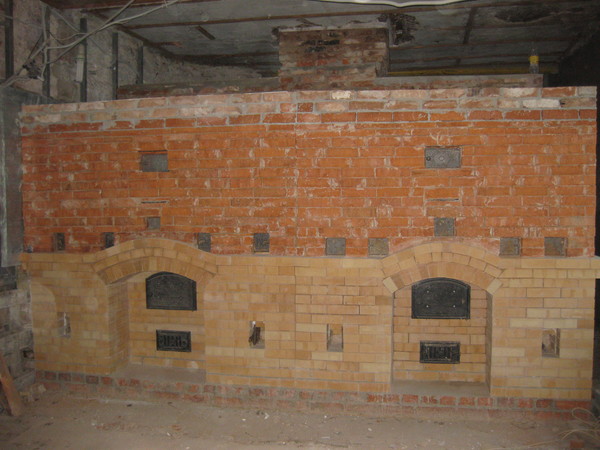

Сообщения: 6850
СообщениеДобавлено: Вс 23 Декабрь 2012, 12:43 Ответить с цитатойВернуться к началу
Вид печи со стороны истопочной

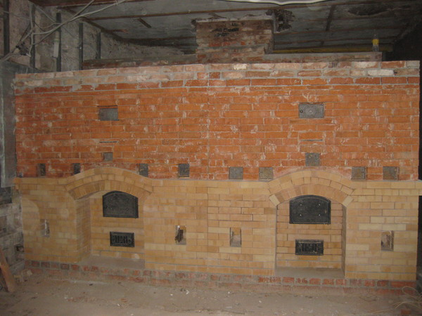

Сообщения: 6850
СообщениеДобавлено: Вс 23 Декабрь 2012, 12:45 Ответить с цитатойВернуться к началу
Вид печи со стороны истопочной до отделки печи
