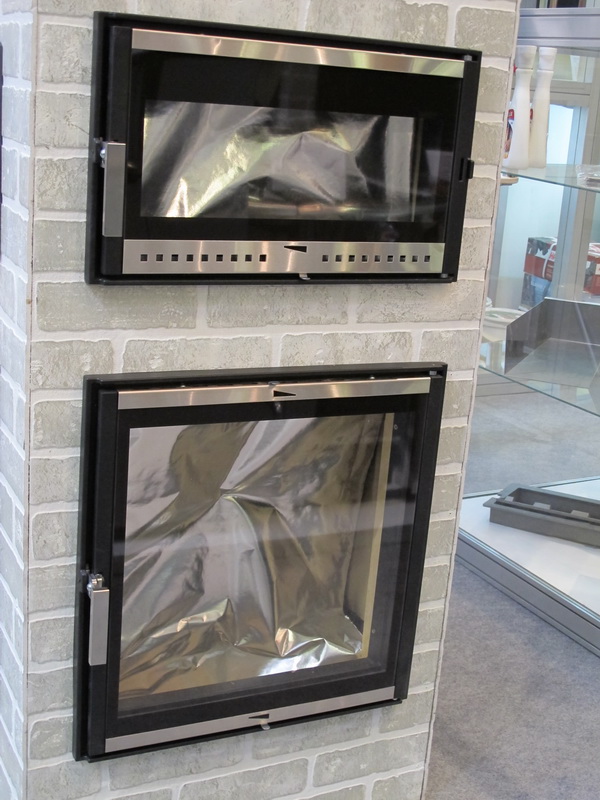

СообщениеДобавлено: Сб 26 Март 2011, 09:02 Ответить с цитатойВернуться к началу
Последний каталог от Pisla, в котором включены и дверцы 600-й серии.
Стоимость большой топочной с посадочным 410х410 мм около 500 евро.
(на фото внизу)

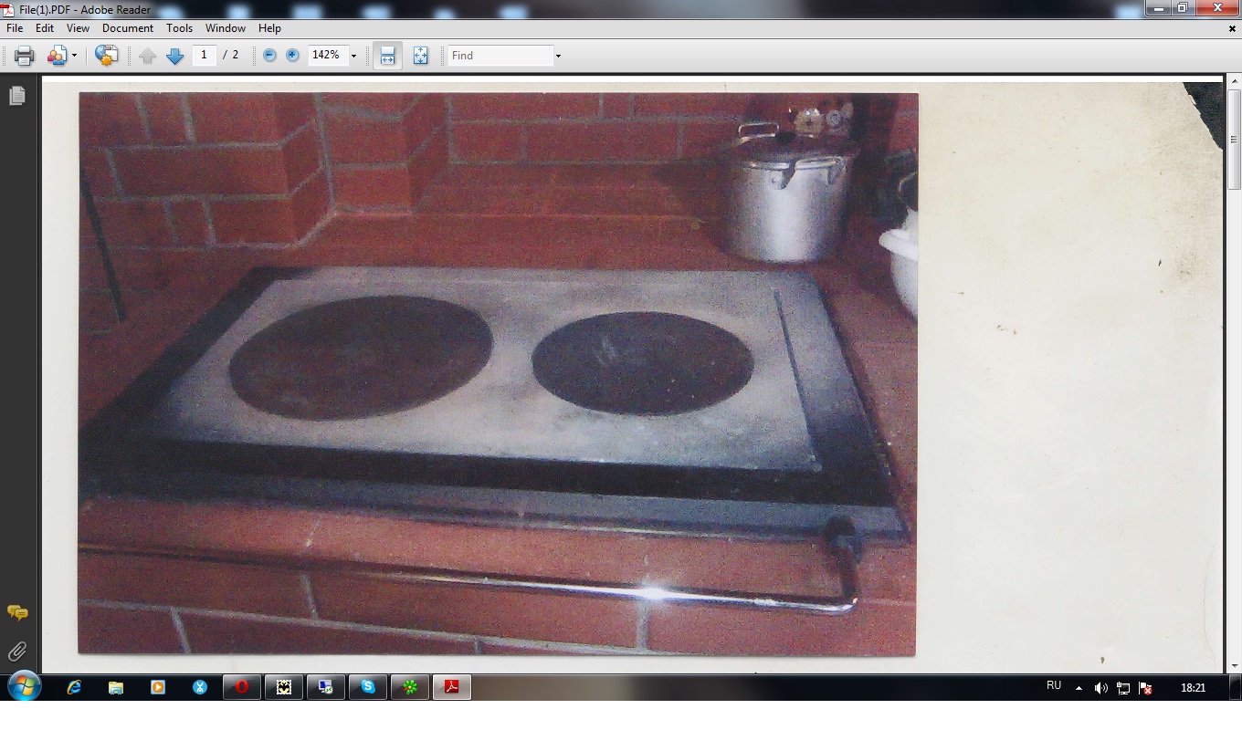

Обозов Сергей писал(а):
Объясните почему финский настил (Pisla) покрывается белым налетом,
заказчик жалуется. Здесь плохое качество чугуна или ещё что нибудь? И как с этим боротся, просто покрасить...?
Добрый всем день!
Поступила аналогичная претензия. Если не сложно, расскажите в чем была причина? Только не надо про то, что Писла красится в России- это бред))). Заранее благодарю.
Saunaman
Зарегистрирован: Сб 8 Октябрь 2011, 22:36
СообщениеДобавлено: Ср 9 Ноябрь 2011, 17:27 Ответить с цитатойВернуться к началу
Получил ответ от Пислы.
Я (Ирина Нисканен) запросила ответ с производства о представленой Вами рекламации и ответ пришёл на фин. яз. и здесь я перевожу для Вас текст:
Поверхность плиты покрыта/обработана защитной жароустойчевой краской выдерживающей 500 градусов нагрева. Если плиту натопили и она нагрелась выше 500 градусов, поверхность может так сказать побелеть/посветлеть.
Поверхность плиты в холодном состоянии надо обработать несолёным свиным жиром или растительным маслом.
Внимание!
Плита должна быть холодная во избежании пожара! Через некоторое время плита приобретёт темный цвет.
В Росии должно быть в продаже графитная паста марки Libero или чёрное покрытие для плит марки Ferro-это можно использовать для ремонта дополнительно.
Специалисты Pisla Oy считают причиной рекламации неправильное условие эксплуатации изделия.
т.е. перегрев?
Спасибо за информацию.

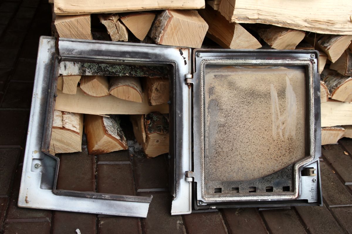

СообщениеДобавлено: Сб 31 Март 2012, 14:05 Ответить с цитатойВернуться к началу
За четыре года эксплуатации банной печи, вторая дверца.

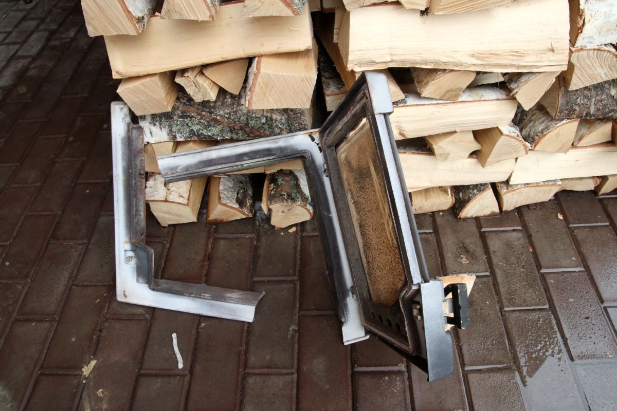

СообщениеДобавлено: Сб 31 Март 2012, 14:08 Ответить с цитатойВернуться к началу
