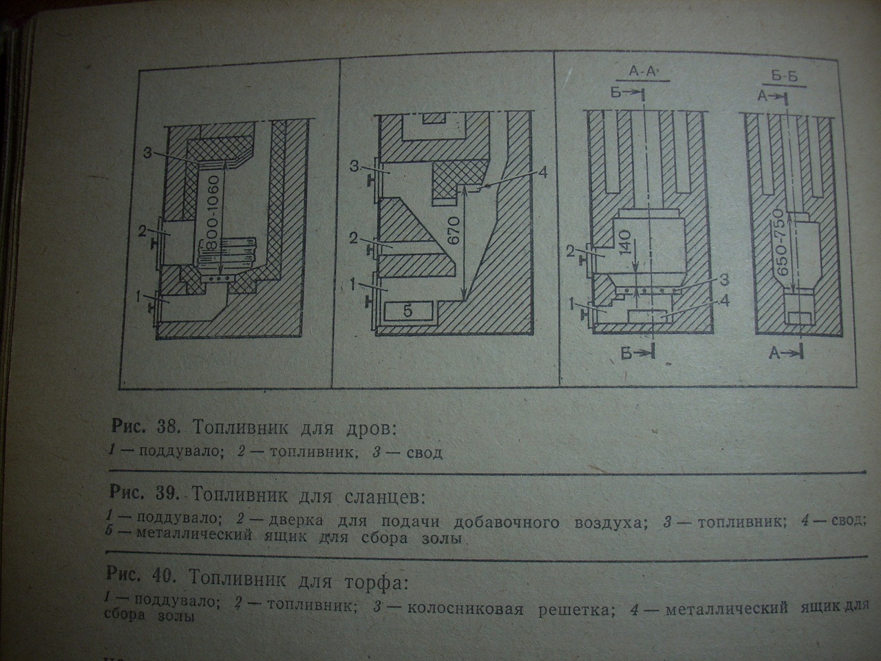

Вот что пишет А. М. Шепелев в своей книге "Кладка печей своими руками" про высоту топливника для дров (см. вложения). Про ширину ничего не сказано, но в приведённых порядовках ширина в один кирпич.

Здесь просили классические пропорции привести, вот я и привёл из учебника. И она соответсвует приведённой схеме автора темы. Посмотрите рисунок из файла, от колосника до перекрыши 800-1000мм., на схеме автора это 10 кирпичей на ребро 10*120мм= 1200мм, закладка на высоте 720мм.
У БИК высота от колосника до перекрыши 1100мм. до закладки 680мм.(примерно) ширина топки кирпич. Как говорится учите мат. часть......

Alhimik писал(а):
... Здесь просили классические пропорции привести, вот я и привел из учебника... от колосника до перекрыши 800-1000мм., на схеме автора это 10 кирпичей на ребро 10*120мм= 1200мм, закладка на высоте 720мм.
У БИК высота от колосника до перекрыши 1100мм. до закладки 680мм.(примерно) ширина топки кирпич ....
Спасибо, друзья Razz Ширина - высота понятно ... А глубина топки? Оптимальная ...
