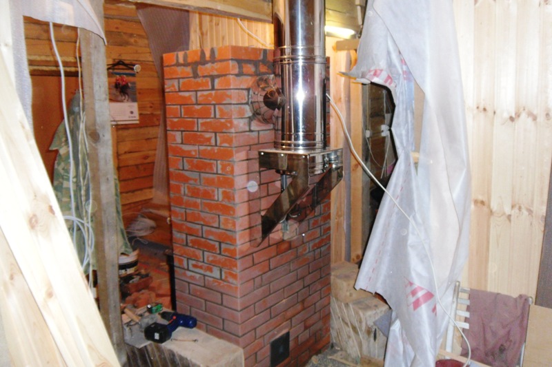

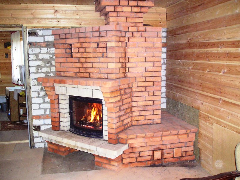

Удивительная ситуация сложилась. Мы тут в печах первичный-вторичный воздух, камера дожига, пламенная горелка....
А простое устройство - отопительный щиток, изучили плохо.
Практически нет цифирь.
Похоже, весь банк цифирь - только у меня, и он крайне мал.

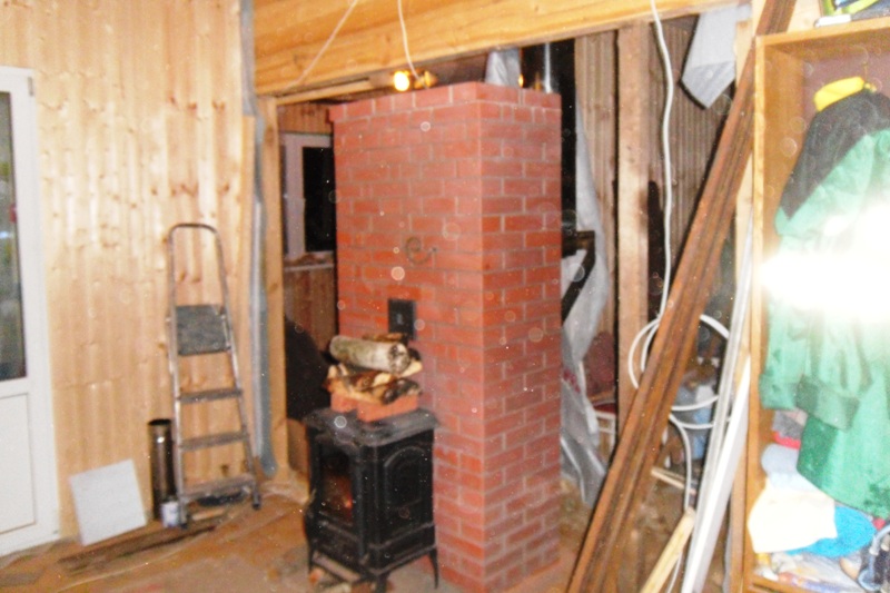

Итак двухколпаковый щиток 2*3.5 кирпича, 350 штук (лоде), в нижний колпак выходит "выхлоп" от 8квт "буржуйки" (гуча-арина).
3 часа топки, потом угольки "в пучок"-дожгли.
Нижний колпак 70-60 градусов, верхний в основном 50, есть немного 40.
Оба колпака 11 кирпичей (по высоте), подвёртки по 2 ряда на 3/4 шириной, труба сэндвич Д150мм(250 наружный), 6м длиной.
В перекрытии нижнего колпака - поворотная заслонка (спрямляющий канал для растопки).
Через 2 часа после начала топки залез на крышу:
на выходе 125 и 170 градусов (через щиток и при спрямлении канала, соответственно).
Через 8 часов после окончания топки весь щиток равномерно тёплый в районе 40 градусов.
Низ колпака 1 ряд от пола - горячий (50). Ниже уровня пола - слой пеностекла.
Как минимум коррекция данного щитка:
1. низ колпака надо 3 ряда, как и положено.
2. Верхний колпак уменьшил бы до 5-6 кирпичей.
Если приблизительно посчитать, то по паспорту выделилось от "буржуйки" в помешение 24 квт*часа тепла. Так вот, я утверждаю, что щиток впитал не менее 24 квт*часов энергии из "выхлопных газов" "
буржуйки", несмотря на то, что по европаспорту у неё евро КПД-75%.
Уверен, что евроКПД в паспортах чугунных каминов и каминопечей, как правило не меньше 75% - это один из удачных маркетинговых обманов современности. На самом деле, Коэффициент Полезного использования дров в металлических "буржуйках" не более 40%-50%.
Наступает эра измерения "цифирь" на очень распространённых "грубах".
Пора изучать этот бесценный опыт.
В конечном счёте к каждой "буржуйке" просто необходим щиток - кирпичный (или блочный) термоаккумулятор, который не только в два раза сэкономит дрова, растянет выдачу тепла во времени, улучшит атмосферу помещения, но и снизит температурную нагрузку на сэндвич-дымоходы, что просто необходимо для банных металлических печей и мощных чугунных каминных вставок.
Мощная чугунная вставка прогревает кирпичный термоаккумулятор.
 Размер файла:  147.42 КБ
 Просмотров:  1265 раз(а)
Крепление трубы на стандартных элементах

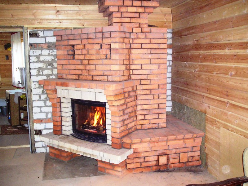

Щиток-термоаккумулятор описанной выше буржуйки 2*3.5 кирпича
 Размер файла:  138.49 КБ
 Просмотров:  2482 раз(а)

Что интересно, ежели считать по науке, то КПД буржуек (теоретический) действительно около 75%
Вот что я посчитал (только исходные и промежуточные цифры без формул) :
температура уличного воздуха и дров, *С -10
стехиометрический объем воздуха для сжигания 1кг топлива, м3 4,58
стехиометрический объем продуктов горения с 1кг топлива, м3 5,22
средняя темпераура исходящих газов за период топки, *C 300
теплотворная способность 1 кг абсолютно сухой сосны, кВт*ч 5,7
вес заложенного влажного топлива, кг 5,2
заявленная влажность заложенного топлива, % 20
чистый вес заложенного абсолютно сухого топлива, кг 4,16
заявленный коэф. избытка воздуха 1,5
теплотворная способность закладки, кВт*ч 23,712
объем продуктов горения при альфа=1, м3 21,7152
объем избыточного воздуха, м3 9,5264
удельный объем водяного пара при 200*С 0,12767
объем испаренной из дров влаги в виде насыщенного пара, м3 0,1327768
энергия для испарения 1 кг воды, кВт*ч 0,627906977
потери на испарение влаги из дров, кВт*ч 0,653023256
общий объем исходящих газов, м3 31,3743768
средняя энтальпия состава исходящих газов кВт*ч/(м3*К) 0,000472222
потери с исходящими газами, кВт*ч 4,592860159
максимальный теоретически возможный КПД с учетом золы, неучтенной серы и др -2% 75,87667251
КПД с учетом хим-недожега 5% 70,87667251

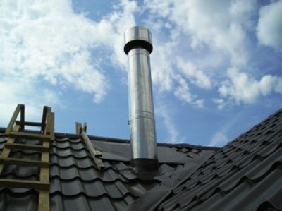

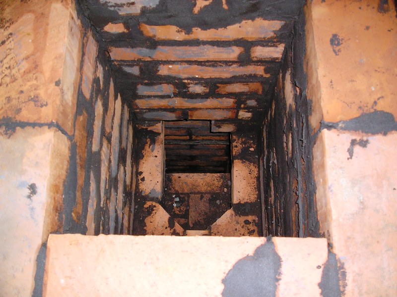

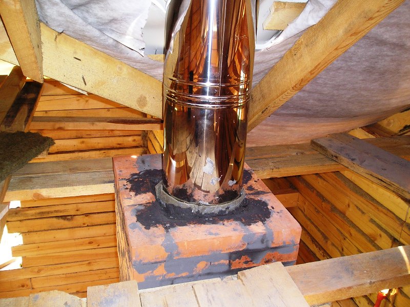

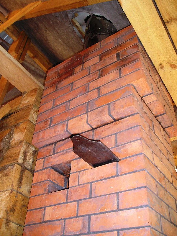

Валентин Стрибук
СообщениеДобавлено: Пт 4 Январь 2013, 19:25 Ответить с цитатойВернуться к началу
Получается, что наиболее правильная труба - это кирпичная труба со всеми противопожарными распушками, выходящая в холодный чердак на 7см, накрытая минеральным утеплителем, а далее - нержавеющий сэндвич.
Причём сэндвич начинается внутри кирпичной трубы за 30см до потолка, что почти идеально с противопожарной стороны.
Кирпичная же поверхность - термоаккумулирующая и термовыделяющая.
Более того, раз уж есть фундамент для кирпичной конструкции, то грех не задействовать это по максимуму - на 2 этаже на распушке от нижней печи ставить как минимум щиток.
Таким образом, оптимальным является кирпичная конструкция (печь над печью, щиток над печью, щиток над щитком) внутри отапливаемого помещения, а далее нетеплоёмкая водостойкая труба, требования по жароустойчивости к которой существенно снижены наличием кирпичного "предохранителя", снижающего температуру "выхлопа".
По цене метр кирпичной трубы и метр качественного сэндвича в "дорогих" регионах примерно равнозначны, а в глубинке качественный сэндвич дороже.
Рассуждения про трубы вроде бы не по теме, но проектируя теплонакопительный щиток, похоже надо учитывать и кусок кирпичной трубы.
 Размер файла:  145.52 КБ
 Просмотров:  1115 раз(а)
 Размер файла:  143.61 КБ
 Просмотров:  1238 раз(а)
 Размер файла:  131.93 КБ
 Просмотров:  1166 раз(а)

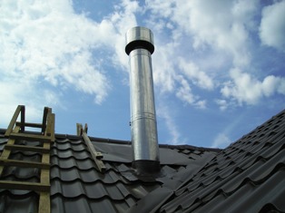

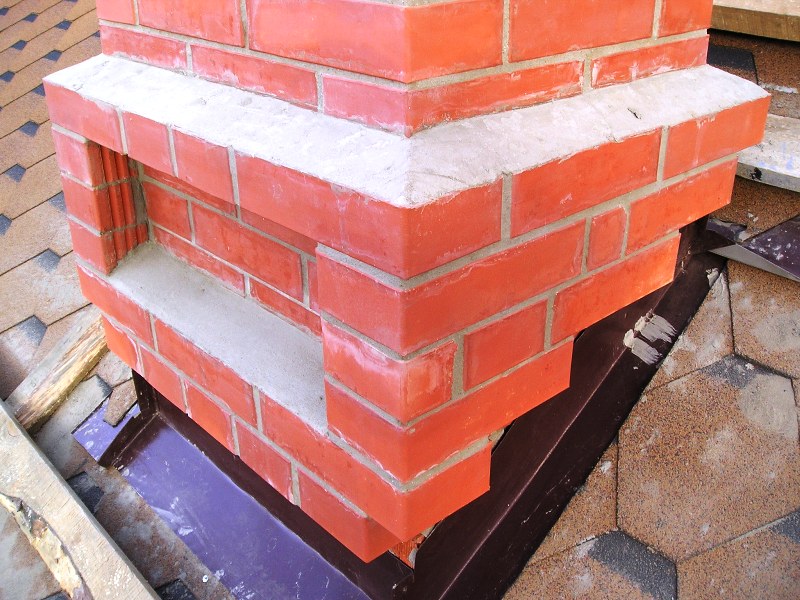

В завершение предпочтения сэндвича через крышу, как на фото выше:
1. Если удалось найти место для кирпичной трубы с распушками между балками потолка 1 этажа, балками потолка 2 этажа, то для прохождения стропил с зазором 13см часто места не остаётся, как в этом примере. Только сэндвич здесь "пролез" с положенным зазором.
2. Самое уязвимое место кирпичной трубы - морозостойкость кирпича выше кровли. За зиму кирпич проходит много циклов увлажнения снегом, тающим на тёплой трубе, и замораживания ночным морозом. Поверхность кирпича начинает отслаиваться. Именно на атмосферном участке с учётом внешнего вида нержавеющий сэндвич может конкурировать по долговечности с кирпичём.
3. Выше кровли более простой монтаж сэндвича и гидроизоляции места "прокола", чем сооружение выдры из кирпича.

Рассмотренный в начале пример двухколпакового щитка, другие конструкции, позволяют мне сделать такое заключение:
к "буржуйке"(металлическая отопительная печь, камино-печь, чугунная каминная вставка) (кроме банных печей) при наличии нормальной нетеплоёмкой изолированной трубы (типа сэндвич) не боясь можно подсоединять отопительный щиток
исходя из 50 кирпичей на 1квт номинальной мощности "буржуйки".
Нормальная труба - та, что создаёт тягу по инструкции к "буржуйке".
Для банных печей- 400-500 кирпичей, по цифрам номинальной мощности привязаться невозможно, ибо они невероятно огромные для тех же габаритов и материалов.
