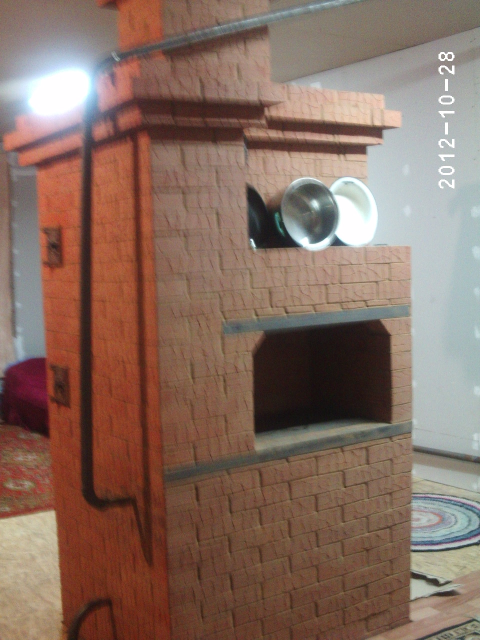

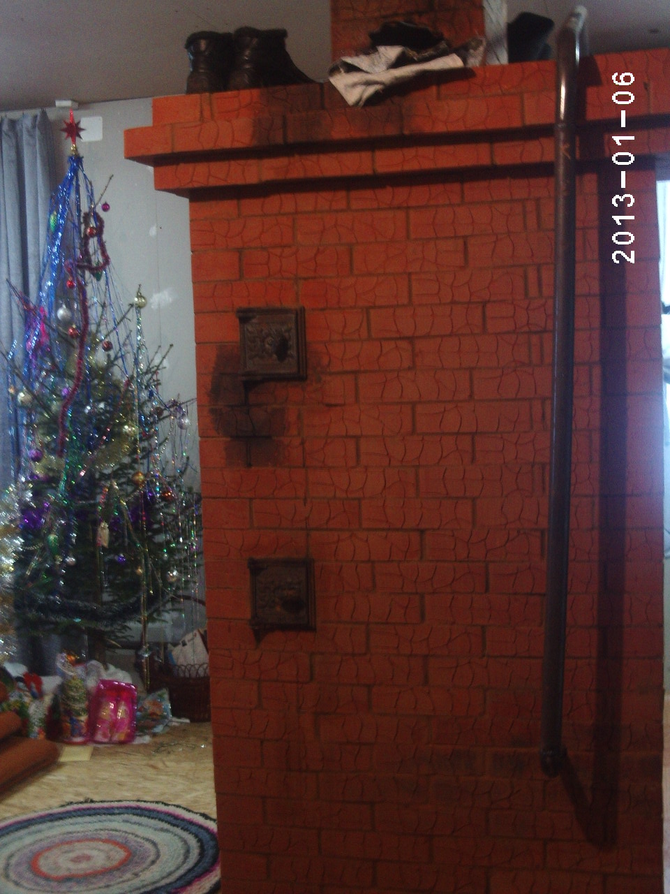

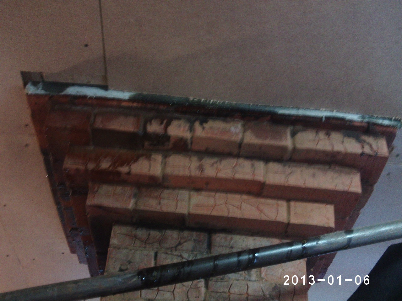

Тоже по этой теме есть вопрос. Предыстория: мне осенью сложили печь и думоходную трубу через второй этаж сделали кирпичной, зимой она стала "плакать". Сначала нам говорили, что печь еще влажная поэтому и труба сырая, потом нам сказали что мы топим сырыми дровами. А на самом деле что же делать, а то конденсат бежит в низ и дышать на первом этаже не очень пригодно для здоровья. Что делать мне с трубой? Sad

с трубой ничего не делать, а вот в печи выходящие газы подогреть, сделав прогар в последний канал

это получается что в печи не правильно сложены думовые каналы? А на сколько я помню том они горизонтальные. Можно ли поподробнее о ПРОГАРе. Sad
Сообщения: 10145
СообщениеДобавлено: Вс 6 Январь 2013, 14:08 Ответить с цитатойВернуться к началу
фото или схему печи, плз

На сколько я понял, это печь с котлом в топливнике.
Предполагаю, что котёл слишком мощный, и чтобы он не закипал или чтобы не было слишком жарко, Вы топите слишком сильно прикрывая подачу воздуха, стремясь растянуть горение и теплоотдачу как можно дольше.
Такая схема установки котла хороша для топки углём...
Понятно, что протопить в интенсивном режиме, чтобы просушить кладку и прожечь весь нагар в печи, не получится, т.к. или в доме будет "баня" или вода в системе закипит...
Если это так, то в данной ситуации помогла бы буферная ёмкость в системе водяного отопления(160-220л), в качестве которого можно применить бойлер косвенного нагрева типа бак в баке, или другой подходящий для этого(замечу что не всякий боёлер здесь подходит).
Как бюджетный вариант, можно изготовить буфер самостоятельно или заказать...
При использовании бойлера, в доме будет горячая вода...
СообщениеДобавлено: Вс 6 Январь 2013, 18:24 Ответить с цитатойВернуться к началу
Трубу неплохо утеплить на чердаке.Какова т-ра газа на выходе.Вот где летний ход нужен на прогрев трубы...Котел просто снижает т-ру газа.Я уже писал что как в авто надо делать-там термостат.Порядоаку печи скинь.Похоже мощность печи маловата.Теплопотери здания значит велики.Утепляйся....На печах ВЫЖИЛ БЛОКАДНЫЙ ЛЕНИНГРАД.Посмотри может есть подсосы холодного в печи.Большой колосник если заложи половину....Попробый дуб и березу.Один парень написал что в дровах много кислорода-турбина уже не нужна будет...

ДА ты прав котел рассчитан на отопление 3-х этажного дома, а стоит у меня пока на один этаж и то в системе литров 60-80, и то в лучшем случае. А про утепление уже делали не помогает: запаха меньше за то воды больше. Но куда бойлер врезать, на подачу или обратку?

Хотелось бы прикинуть такую информацию: На какую мощьность (или площадь) у вас установлен регистр (кто то вам это должен был расчитать при построениии котла), какую площадь вы отапливаете в данный момент.
Отсюда можно прикинуть какую мощьность вы имеете в запасе.
Если вы в ближайшем будущем не планируете постройку системы по вышележащим этажам, то вам необходимо понять, подсчитать, какой объем теплоносителя сможет нагреть ваш котел за нормальную 3 часовую топку.
Узнав объём носителя который должен быть в системе, можем из него вычесть объём уже существующей системы. Этим мы получим объём Тепло Аккумулятора (ТА - утепленной емкости).
Врезав ТА получившегося объёма в систему (схему врезки можно найти в нете) с обязательной установкой трех ходового крана на котел и теплового насоса, получим систему с ТА.
Тем самым вы нагрузите котел по его номинальной мощьности, будете топить его в нормальном режиме. После окончания топки из ТА горячий носитель насосом будет подаваться в систему и держать её при определенной температуре. Тем самым вы сможете значительно увеличить время между топками и получить более стабильную температуру отопления. А при небольших забортных температурах время между топками может удлинится до двух суток. Всё будет зависить от объёма получившегося ТА.
Разовая закладка дров при нормальной протопке может показаться большой, НО, это сгладится временем прошедшем между топками.
Если Вы проживаете постоянно, то в системе можно использовать воду, что в разы понижает стоимость ТА.

А нет ли фотографий стройки печи, на которых можно увидеть внутренности печи и котёл?
