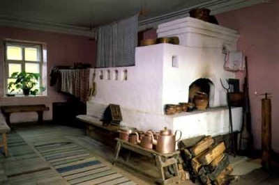

Если без обогрева, тогда в глухой угол "кухни-столовой" ставьте "классику" с высокой лежанкой, как на картинке...
И простенки сохраняются, а лежанка - "автоматом".
dmiko68
Зарегистрирован: Сб 15 Декабрь 2012, 18:02
Сообщения: 32
СообщениеДобавлено: Ср 16 Январь 2013, 21:20 Ответить с цитатойВернуться к началу
Извините, я не понимаю что значит "классика". Это на какой картинке? Там где кирпичная или побеленная?
Сообщения: 5969
СообщениеДобавлено: Ср 16 Январь 2013, 22:14 Ответить с цитатойВернуться к началу
http://forum.stovemaster.ru/download.php?id=15026
