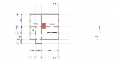

Когда выбирают планировку дома, то пытаются сделать так, чтобы все получилось... Даже небольшие изменения в проекте уже позволяют думать о печке... Surprised

Согласен. А вот так можно расположить русскую печь? Лежаком в гостиную.

СообщениеДобавлено: Чт 17 Январь 2013, 14:20 Ответить с цитатойВернуться к началу
Да как угодно, когда планировка правильная, только для второго этажа дрова придется наверх таскать. Мне не нравится.

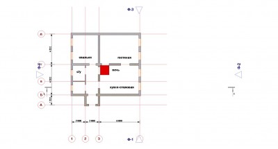

А зачем на второй этаж дрова таскать. Печь не отопительная нужна а Русская. И еще вопросик...где-то прочитал что общий фундамент печи и дома это плохо. Так-ли?

СообщениеДобавлено: Чт 17 Январь 2013, 14:28 Ответить с цитатойВернуться к началу
Да. При подьеме периметра пучением - нагрузка на балку превысит допуски и она лопнет.
А 2ой этаж только котлом отапливать?

СообщениеДобавлено: Чт 17 Январь 2013, 14:31 Ответить с цитатойВернуться к началу
Значит такой вариант не прокатит Twisted Evil

СообщениеДобавлено: Чт 17 Январь 2013, 14:32 Ответить с цитатойВернуться к началу
Почему? Пилить поперечную балку. Вертикальную можно оставить.

СообщениеДобавлено: Чт 17 Январь 2013, 14:37 Ответить с цитатойВернуться к началу
Объясните подробней какую балку. Что-то я не догоняю. Twisted Evil
СообщениеДобавлено: Чт 17 Январь 2013, 14:40 Ответить с цитатойВернуться к началу
На рисунке вертикально нарисованная балка фундамента рядом с печкой может быть, а под печкой - нужно отпиливать...

СообщениеДобавлено: Чт 17 Январь 2013, 14:44 Ответить с цитатойВернуться к началу
Понял. Спасибо.

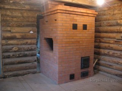

Что-то я начал склоняться к Теплушке. Мне кажется она меньше размером.
Андрей ..
Сообщения: 1175
СообщениеДобавлено: Пт 18 Январь 2013, 12:48 Ответить с цитатойВернуться к началу
Ширина теплушки лимитируется размером топки- плитой 71. 41 , минимум 120 см, длина- от 165 см. Классику можно делать от меньших размеров до гораздо более внушительных.

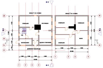

СообщениеДобавлено: Пт 18 Январь 2013, 13:36 Ответить с цитатойВернуться к началу
Вот здесь расположить. Пускай уже и греет заодно.

Хочется что-то похожее на эту печь.
