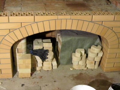

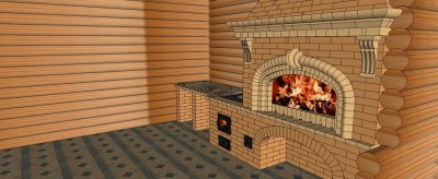

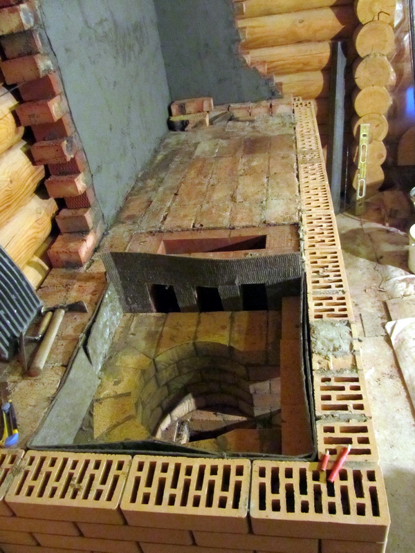

Начало кладки уличного печного комплекса, ( под пленкой с тепловой пушкой 9кВт.). На улице было - 30, под пленкой + 20.

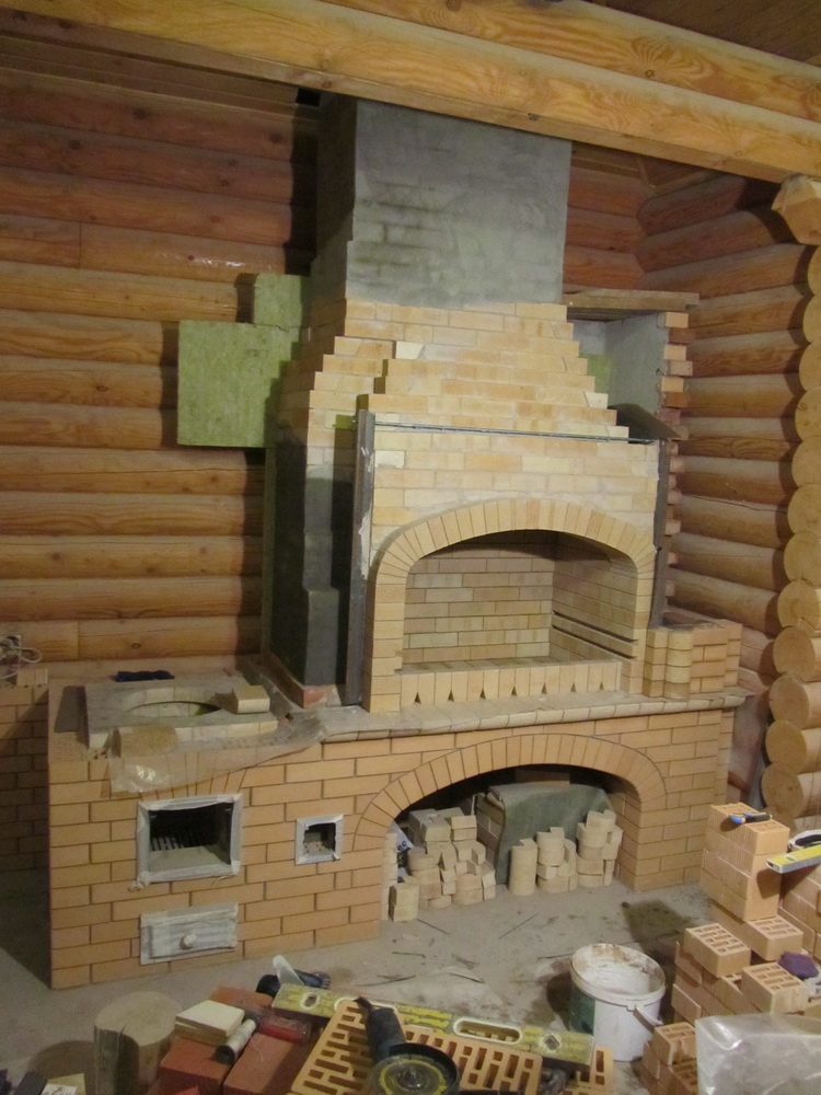

СообщениеДобавлено: Вт 22 Январь 2013, 17:15 Ответить с цитатойВернуться к началу
Почти дошел до арок. Трубу закончил, пока тепло стояло.

СообщениеДобавлено: Вт 22 Январь 2013, 17:36 Ответить с цитатойВернуться к началу
Александр-та. А на какую смесь кладёте пустотелый кирпич? На ЦПС с солью или своя разработка?
С уважением, Олег.
Александр-та
Сообщения: 867
Регион: Омск
СообщениеДобавлено: Вт 22 Январь 2013, 18:13 Ответить с цитатойВернуться к началу
Песок, цемент, глина шамотная - 3 / 1/0,5

Александр-та
Сообщения: 867
Регион: Омск
СообщениеДобавлено: Вт 22 Январь 2013, 18:35 Ответить с цитатойВернуться к началу
oldrtlt писал(а):
Глина шамотная это та которая внутрь топки для шамота? высокотемпературная? или для внешней кладки. Это готовая смесь в мешках? если да, то не скажите марку Smile
Топка на мертель шамотный мш-28, а глина в раствор http://www.ogneupory.ru/202.htm или http://www.ogneupory.ru/203.htm

Алексей Артамонов
Сообщения: 174
СообщениеДобавлено: Ср 23 Январь 2013, 09:47 Ответить с цитатойВернуться к началу
Александр-та Здравствуйте.
Металлический уголок внизу тоже на шпильку(нержавейка или обыкновенная) крепите. Металлический бандаж обязателен, или это перестраховка. Между, задней стенкой мангала и оцилиндровкой Роквул? Там расстояние приблизительно около 10 см?
Александр-та
Сообщения: 867
Регион: Омск
СообщениеДобавлено: Ср 23 Январь 2013, 11:04 Ответить с цитатойВернуться к началу
- На шпильку диам 10 внизу диам 12 в верху. (шпильки обыкновенные) Это для перестраховки, у нас и в минус 35 гр. могут шашлыки готовить, тем более топка 1 м. шириной.
- от стены до края топки примерно 18 - 20 см. Воздушный зазор 20 - 30мм пол кирпича плюс каменная вата толщиной 40 мм. затем идет сама топка. Лучше перестраховаться в таких случаях.

Александр, скажите пожалуйста, на сколько литров казан планируете, и какого диаметра топка под него. И еще один вопрос мне покоя не дает. Вы вроде в скетчапе проектируете? Вот сколько времени тратится у вас на проект, если он не из "архива" скажем, а новый?
Александр-та
Сообщения: 867
Регион: Омск
СообщениеДобавлено: Ср 23 Январь 2013, 12:24 Ответить с цитатойВернуться к началу
Казан на 12-15 литров, диаметром 42 см. Посадочное отверстие в плите 390мм. топка такого же диаметра как и сам казан. На проект не засекал сколько уходит времени, делаю только наружную часть (проект нужен для заказчика, а внутренности еме ни к чему), за день с отбежками делается проект. Если сильно постараться то за пару часов можно набросать, все зависит от сложности проекта.

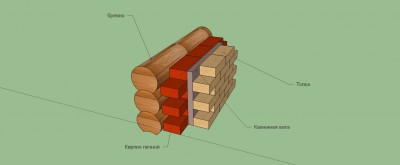

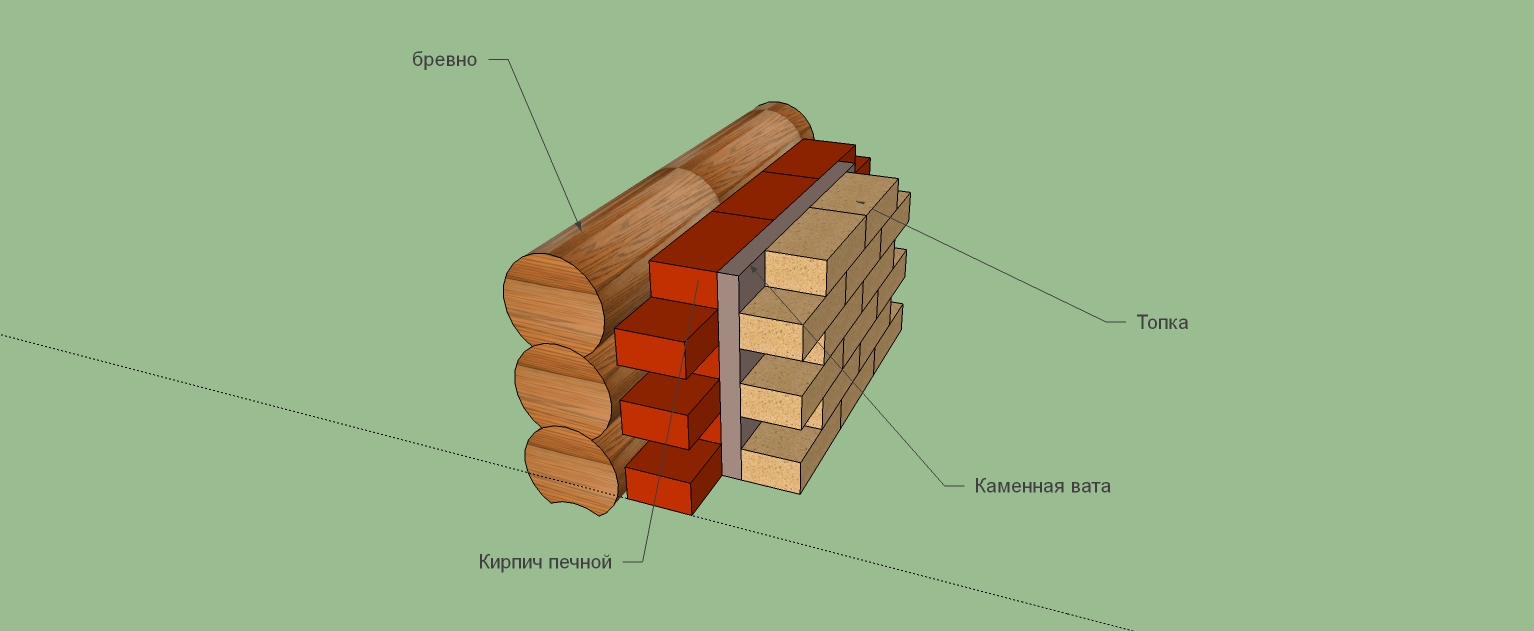

Алексей Артамонов
Сообщения: 174
СообщениеДобавлено: Ср 23 Январь 2013, 13:36 Ответить с цитатойВернуться к началу
Александр-та я правильно понял на снимке IMG_8761.JPG. Между оцилиндрованным бревном и внешней кирпичной стенкой расстояние 20-30мм.

Александр-та
Сообщения: 867
Регион: Омск
СообщениеДобавлено: Ср 23 Январь 2013, 16:46 Ответить с цитатойВернуться к началу
Так наверно будет понятнее.
Красный кирпич отштукатурен с одной стороны.
г. Омск
Кладка печей и каминов.

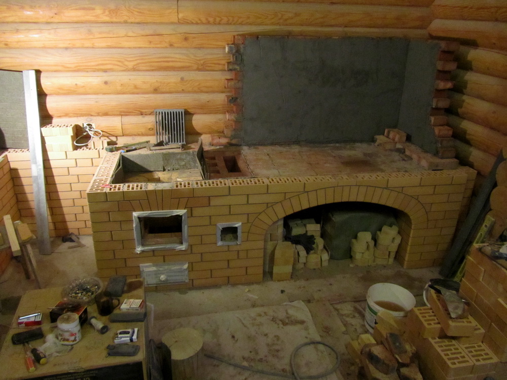

Александр-та
Сообщения: 867
Регион: Омск
СообщениеДобавлено: Ср 23 Январь 2013, 17:08 Ответить с цитатойВернуться к началу
Топка печи-казана (противопожарная раделка) сделана немного по другому.

Алексей Артамонов
Сообщения: 174
СообщениеДобавлено: Ср 23 Январь 2013, 17:42 Ответить с цитатойВернуться к началу
Александр Спасибо. В рисунке для первоклассника 123 все понятно.
Когда планируете закончить, что-бы лицезреть финал.
