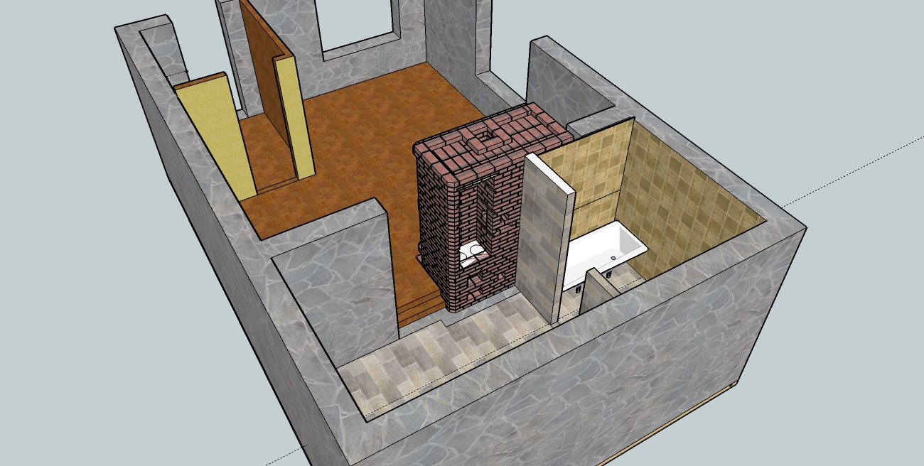

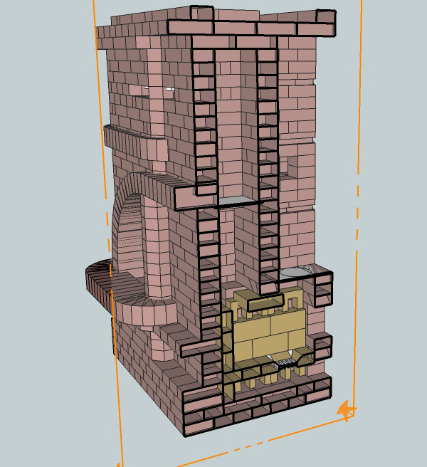

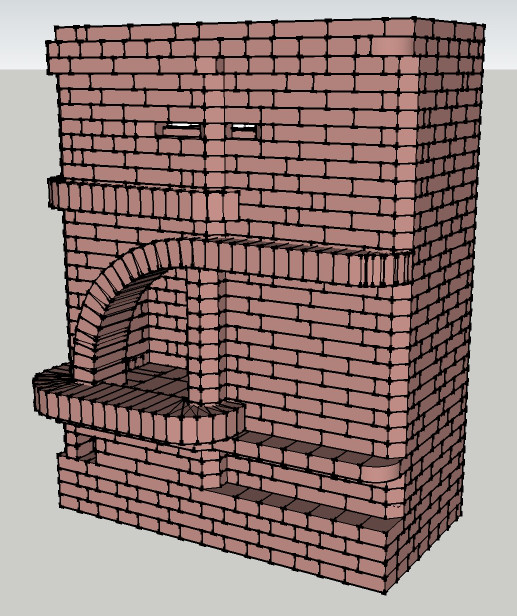

Добрый день уважаемые форумчане.
Хотел изначально сложить ОВИК ЗК13 Рек Кузнецова
http://www.stove.ru/index.php?lng=0&rs=127
Под нее при постройки дома и заливал фундамент, но время шло и данная печка показалось жене не совсем симпатишной. Вылезла разница в полах и т.д. Вобщем печка мутировала до состояния как на модели. Собственно печей я никогда не проектировал и не делал. Может есть какие ошибки, некорректности? Будет ли такая печка работать хорошо?
Нужно ли какие ряды армировать?
Не нарушится ли работа печи от опускания топки на несколкьо рядов?
Сильно увеличен камин, в принципе жечь там пионеркие костры никто не планирует. Но может нужно расширять дымоход?
PS Ест-но между шамотом и красным кирпичом зазор 5мм. Сбоков шамота каналы для 3см для нагрева воздуха и закачки в топку горячего воздуха. Дверки не прорисовал, но думаю это и так понятно где прочистки, где дверки. Над плитой планируются съемные сетчатые протвенечки для сушки яблок, грибов и т.д. В 19 ряду колпак перекрывает лист жести для более равномерного распределения тепла.
Хочется услышать ваши мнения.

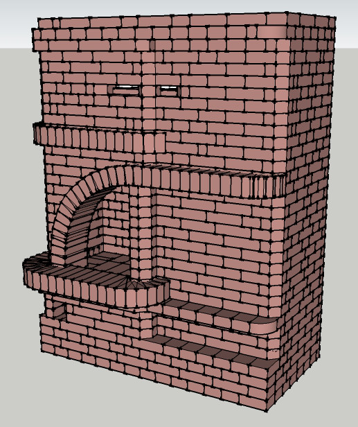

Вид со стороны камина
 Размер файла:  127.67 КБ
 Просмотров:  722 раз(а)

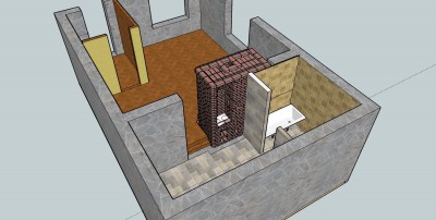

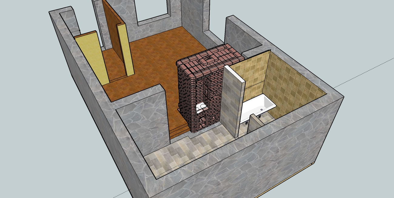

Положение печи в доме. Собственно отчего сделано что первые 3 ряда спереди камина и правый угол печи относительно топки греть нет смысла. Они либо под полом либо под ванной. Кухня со стороны которой находится топка имеет уровень пола на 25см. ниже чем комната.

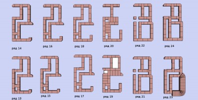

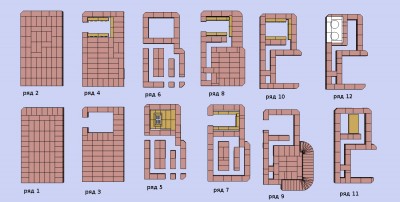

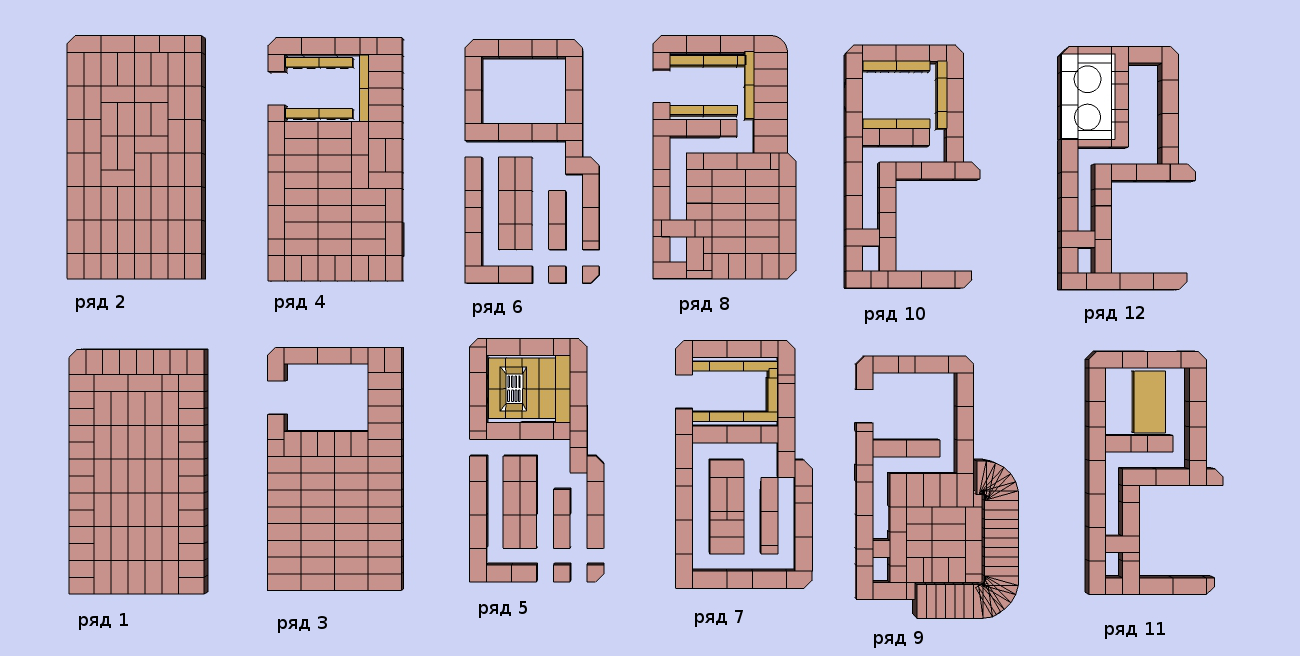

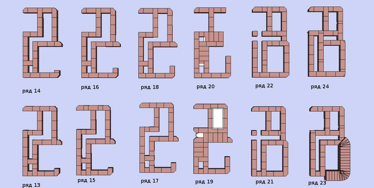

Выкладываю порядовки. На них не совсем корректно отображается шамотные ряды и арка над камином. Для более подробной информации лучше смотреть модель в sketch up
ряды 1-12
 Размер файла:  333.38 КБ
 Просмотров:  854 раз(а)

ряды 13-24
ряды 13-24
 Размер файла:  281 КБ
 Просмотров:  818 раз(а)

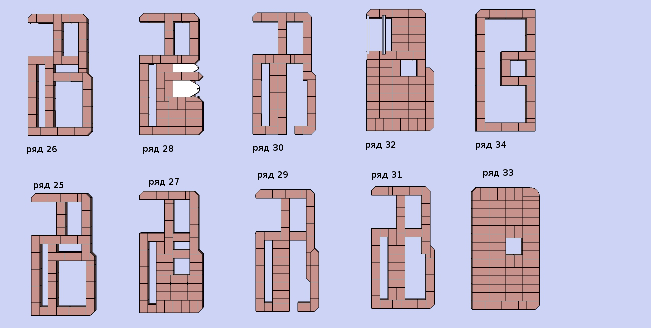

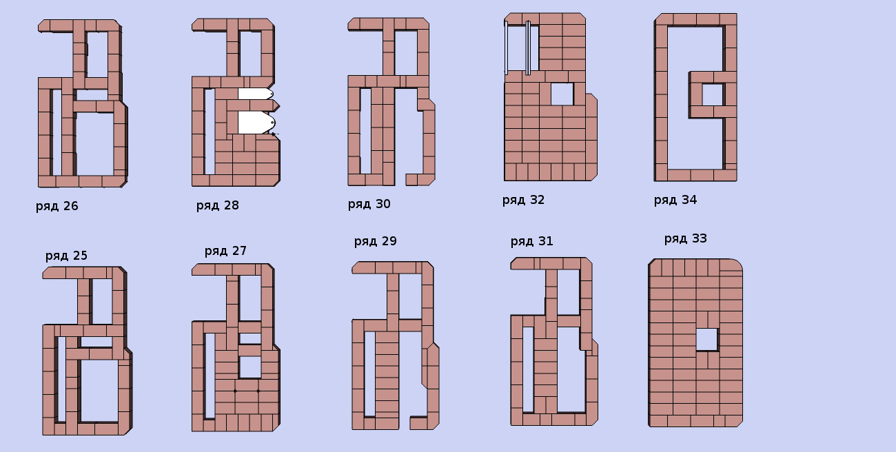

ряды 25-34
ряд 25-34
 Размер файла:  252.58 КБ
 Просмотров:  771 раз(а)

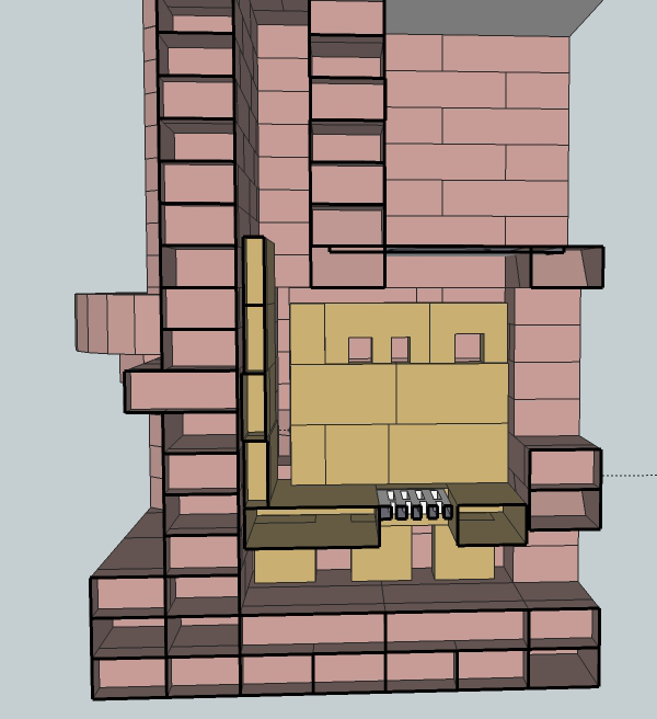

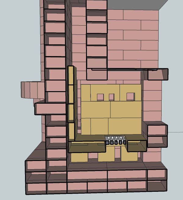

Добавлю сечение топки. Если еще какие сечения для понимания нужны пишите, сделаю.
 Размер файла:  249.12 КБ
 Просмотров:  781 раз(а)
Vova-U
Сообщения: 979
СообщениеДобавлено: Ср 23 Январь 2013, 19:20 Ответить с цитатойВернуться к началу
Настил нужен 340х585 найдёте?
Плохо стоят кирпичи пода, вернее висят
Зачем нужен вмурованный в 19 ряду настил? и камера над ним?
А так -- любопытно
В сортире будет тепло, это точно. В зале -- не уверен
Говорят камин через год надоедает, говорят камин греет пока горит, и то не очень, больше проветривает
Но я не печник
Вроде судя по инету у многих есть
Плита 2-комф. П 2-1
Длина-585мм. Ширина-340мм. Вес-13,2кг.
Да согласен, это shamot layer 2 в модели.
Заменю на "Плита шамотная ША-94" все равно ее же использовал для защиты ряда красного кирпича под настилом. Побоялся что раскрошится. А то обязательно кто дровину всунет что все сложится.
в 19 ряду лист жести. Идею стащил у Кузнецова из ОВИК ЗК 13 рек. Якобы колпак более равномерно прогревается. Иначе верх греется гораздо сильнее.
Но я не печник
Да с распределением тепла есть некоторые нюансы. В ванной и кухне скорее всего будет весьма жарко, а в комнате сильно прохладнее. Камин задуман не для обогрева, а просто иногда приятно около него посидеть. У друзей когда собираемся часто затапливаем камин. Чистая романтика. Всегда хотелось сделать камин и в своем доме.
Насчет вообще теплоты, сейчас дом отапливается электроконвекторами. За бортом -15 - -20 градусов. Потребление в среднем 2 квтчас. Температура 24 градуса в помещении. Дом оцилиндровка, пока проконопачен наполовину. Есть куча щелей которые просто заткунули паклей чтобы не дуло. Надеюсь после конопатки и исправления всех остальных косяков потребелние будет еще поменьше. Т.е. надежда что комнату данная печка прогреет все же есть, несмотря на трехметровые потолки. В комнату выходит первый колпак, он по идеи должен быть самым греющим. Разворачивать плиту в комнату не хочется, хотя с точки зрения отдачи тепла это было бы правильнее.
Если уж будет совсем дело плохо и на кухне будут поджариваться то придумаю как теплый воздух посредством вентиляции туда перекинуть. Но думаю этого делать не придется.

1. комната - камин+первый колпак
2. кухня - отдача через плиту и дверки топки
3. ванна - второй колпак
На мой обывательский взгляд тепла должно бы хватить. В ванной люблю когда тепло.
Вот вопрос который меня волнует не наступлю ли я на какие грабли. Не надо ли какие то ряды заармировать. Будет ли такая печка работать. Пойдет ли дым в трубу а не помещение. Имеет ли смысл делать подогрев воздуха в такой печке пропуская его между шамотом топки и стеной печки и подавая его сверху топки. У Кузнецова в этой печки такого нет, отчего?
Пойдет ли теплый воздух из первого колпака во второй под камином. Или низ камина останется холодным при топке печи?

Расчистил печной фундамент разложил кирпичики, решил что великовата все же в размерах. В результате уменьшил размеры, именил футеровку топливника, подогнал под имеющиеся дверки.
Итог в скетчапе новый проект
http://files.mail.ru/07B547E9925E4ABB952C3A2855F9C670

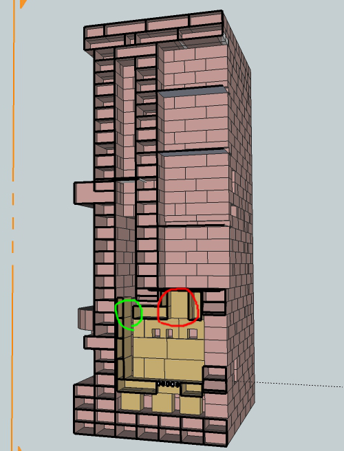

Вопрос который меня волнует по топке
1. В оригинале у автора плита висит дальним краем над топкой и снизу ничем не прикрыта и ни на что не опирается. У меня есть опасения что раскаленная плита не опертая на одну сторону может прогнутся вниз или треснуть под воздействием какой кастрюли. Поэтому я добавил под плиту 2 ряда кирпичей прикрыв их шамотной плитой. Ну и в связи с этим возник вопрос. Получилось что то типа колпака (на рисунке обведено красным). Но если у колпаков своды кирпичные и идти газам некуда кроме как на выход внизу, то в моем случае сверху плита а снизу подогрев и выхода им оттуда нет. Не попрут ли газы сквозь плиту в помещение? Как правильнее быть в данном случае?
2. На сечении зеленым цветом обвел щель через которую горячик газы должны идти вверх в колпак. Собственно вопрос, не маловата ли она? Каким она должны быть размером?
3. Нет футеровки передней части топки. Шамот туда уже не вмещается совсем будет маленькая топка в длину. Выпиливать красный кирпич и привинчивать к нему лещадку не хочется, не сделаю красиво. Вижу вариант выгнуть из нержавейки или железного листа что то типа фартука и положить под него базальтовый картон. Кто нибудь так делал? Есть ли положительный резуьтат от такой конструкции?
 Размер файла:  186.43 КБ

СообщениеДобавлено: Пт 1 Март 2013, 14:30 Ответить с цитатойВернуться к началу
Перемычка над топливником за варочным настилом очень слабая.
Щель узковата.
переднюю стенку топливника надо защищать.

Перемычка над топливником за варочным настилом очень слабая..
Знаю, опускал плиту чтобы грелась. Подумал что когда развалится перемычка под плитой то выну просто куски кирпича из топки и буду ждать пока плита не прогнется. Ничего не могу придумать с этим. Изначально у Кузнецова вообще кирпич на варочном настиле идет, под настилом ничего нет. Подставлять шамот - нельзя. Ставить железный уголок смысла тоже не имеет. Вобщем не знаю как технически решить лучше. Были варианты где 2 ряда кирпича красного и снизу прыкрыта шамотной плитой. Говорят грется плита не будет, в чем в принципе согласен.
Щель узковата.
а есть какой метод расчета щели? (если я правильно понимаю речь про выход газов в первый колпак) По площади она примерно равна 264 см2. Подъемный канал а 3/4 кирпича во второй колпак, т.е. площадью 225 см2. Вроде заужения нет. Но может тут другие расчет? Новое сечение с последней модели присоеденил к посту.
Переднюю стенку думаю прикрутить нержавейку к дверке и подложить под нержавейку базальтовый картон.
