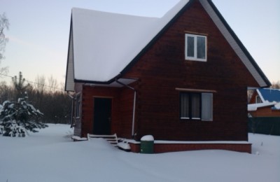

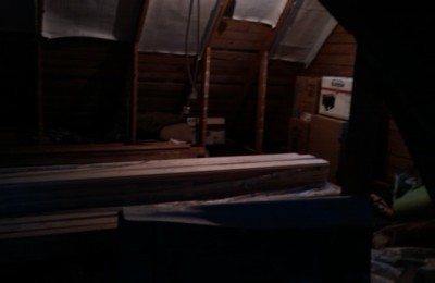

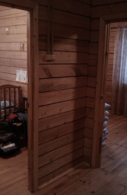

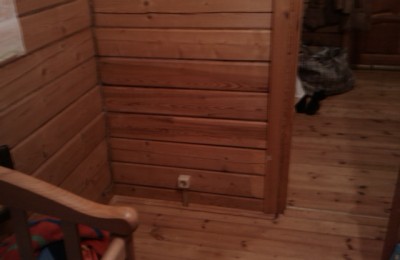

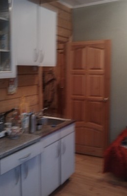

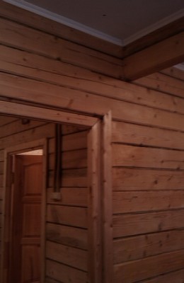

Сегодня сделал фото изнутри. Вот, для понимания, что за дом. Вдобавок к схеме.
Пока не определился, что сделать...С одной стороны, конечно, хочется всего и сразу- лежанку и плиту и водогрей на много помещений и...и....Smile - с другой стороны бюджет. Т.е. реалии жизни. Хочется иметь чугунную питу. Вот представьте ситуацию- она реальная из жизни. Новый год- приехал народ на дачи. Эл-во легло...ну не выдержал транс. Все-приехали. Без чугунной плиты - чай не вскипятить...Если только не на костре на улице..Или не выносить генератор на улицу и не запускать его(допустим в -20...- ни разу, кстати не пробовал, как будет работать- все при + летом запускал)...Понятно, что летом все готовится на электроплите.
крыша мансарды изнутри
 Размер файла:  112.1 КБ
 Просмотров:  695 раз(а)

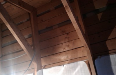

Вид из большой комнаты на малую через (виден потолок и лагой).
 Размер файла:  108.21 КБ
 Просмотров:  718 раз(а)

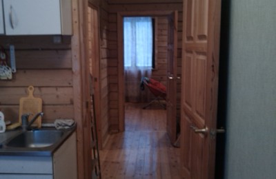

Вид из кухни, через прихожку в большую комнату(дальняя дверь).
 Размер файла:  116.48 КБ
 Просмотров:  703 раз(а)

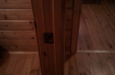

Стенка между прихожкой, малой комнатой и большой(дальняя дверь).
 Размер файла:  119.07 КБ
 Просмотров:  699 раз(а)
Снаружи.
 Размер файла:  67.84 КБ
 Просмотров:  706 раз(а)

СообщениеДобавлено: Вс 27 Январь 2013, 00:09 Ответить с цитатойВернуться к началу
Вот еще фото в продолжение
Вид из кухни на прихожку(чуть видна через дверной проем)

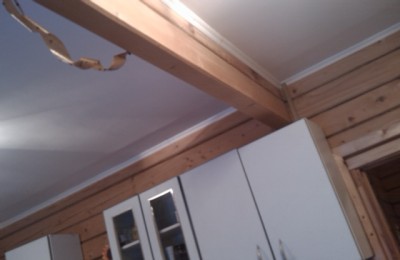

Потолок кухни- такой на всем первом этаже(зашил водостойким гипроком, зашпаклевал и поркасил водоэмульсионкой в 2008 г.)
 Размер файла:  103.66 КБ
 Просмотров:  692 раз(а)
Таже стенка - вид из малой комнаты( здесь должна быть печь- вернее часть печи которая будет в малой комнате- половина/стенка только- еще не понимаю?)

Вид на стенку между малой комнатой и прихожкой( в ребро)

СообщениеДобавлено: Вс 27 Январь 2013, 08:52 Ответить с цитатойВернуться к началу
Максим,судя по фото 744,фронтальня сторона печи будет на уровне стены маленькой комнаты и вся печь будет расположена в маленькой комнате, а одной стороной выходить в большую.Реально ли выпилить стены в этом месте,не являются ли они несущими?

СообщениеДобавлено: Вс 27 Январь 2013, 09:26 Ответить с цитатойВернуться к началу
Да, первоначально я себе так представлял печь- основной объем печи в малой комнате(с плитой готовочной), правая боковая стена(если смотреть со стороны топки в прихожке) врезается в стену с большой комнатой, ну и сама топка - с прихожки(там сеть минус- дверной проход рядом будет совсем). Насчет возможно ли выпилить кусок стены- наверное можно какую-то длину брусов убрать(кстати межкомнатные- они 100 x 150)- ведь выпили ли же их, когда вырезали дверные проемы...
Но, я не уверен(теперь), что весь объем печи стоит оставлять в малой комнате- это зависит от ее габаритов ну, и главное- ВИДЕНИЯ МАСТЕРА подобной конструкции(а может и не подобной?). Я, ведь, не профи здесь- дилетант со свои образом печи ...а , тут столько вариантов- и шведки, и не шведки , и такие , и сякие, и с водогреем и без, и с котлами Smile...В общем- в обсуждении, и во внимании к советам и рекомендациям профессионалов, и тех, кто больше меня в этом вопросе понимает.
