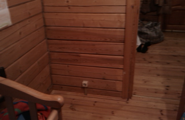

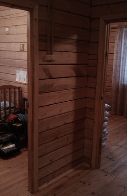

Сегодня сделал фото изнутри. Вот, для понимания, что за дом. Вдобавок к схеме.
Пока не определился, что сделать...С одной стороны, конечно, хочется всего и сразу- лежанку и плиту и водогрей на много помещений и...и.... - с другой стороны бюджет. Т.е. реалии жизни. Хочется иметь чугунную питу. Вот представьте ситуацию- она реальная из жизни. Новый год- приехал народ на дачи. Эл-во легло...ну не выдержал транс. Все-приехали. Без чугунной плиты - чай не вскипятить...Если только не на костре на улице..Или не выносить генератор на улицу и не запускать его(допустим в -20...- ни разу, кстати не пробовал, как будет работать- все при + летом запускал)...Понятно, что летом все готовится на электроплите.
| Описание: |
| Размер файла: |
112.1 КБ |
| Просмотров: |
666 раз(а) |
| Описание: |
| Вид из большой комнаты на малую через (виден потолок и лагой). |
| Размер файла: |
108.21 КБ |
| Просмотров: |
694 раз(а) |
| Описание: |
| Вид из кухни, через прихожку в большую комнату(дальняя дверь). |
| Размер файла: |
116.48 КБ |
| Просмотров: |
676 раз(а) |
| Описание: |
| Стенка между прихожкой, малой комнатой и большой(дальняя дверь). |
| Размер файла: |
119.07 КБ |
| Просмотров: |
670 раз(а) |
| Описание: |
| Размер файла: |
67.84 КБ |
| Просмотров: |
682 раз(а) |

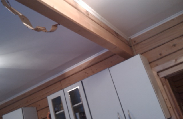

Вот еще фото в продолжение
| Описание: |
| Вид из кухни на прихожку(чуть видна через дверной проем) |
| Размер файла: |
99.89 КБ |
| Просмотров: |
681 раз(а) |
| Описание: |
| Потолок кухни- такой на всем первом этаже(зашил водостойким гипроком, зашпаклевал и поркасил водоэмульсионкой в 2008 г.) |
| Размер файла: |
103.66 КБ |
| Просмотров: |
663 раз(а) |
| Описание: |
| Таже стенка - вид из малой комнаты( здесь должна быть печь- вернее часть печи которая будет в малой комнате- половина/стенка только- еще не понимаю?) |
| Размер файла: |
65.94 КБ |
| Просмотров: |
674 раз(а) |
| Описание: |
| Вид на стенку между малой комнатой и прихожкой( в ребро) |
| Размер файла: |
89.63 КБ |
| Просмотров: |
645 раз(а) |
| Описание: |
| Мансарда- доски для пола сушатся с осени |
| Размер файла: |
85.41 КБ |
| Просмотров: |
691 раз(а) |

Максим,судя по фото 744,фронтальня сторона печи будет на уровне стены маленькой комнаты и вся печь будет расположена в маленькой комнате, а одной стороной выходить в большую.Реально ли выпилить стены в этом месте,не являются ли они несущими?
Nordic
Зарегистрирован: Вт 22 Январь 2013, 18:09
Сообщения: 41
Регион: МО, Чеховский р-н
Добавлено:
Вс 27 Январь 2013, 09:26
| куликов андрей писал(а): |
| Максим,судя по фото 744,фронтальня сторона печи будет на уровне стены маленькой комнаты и вся печь будет расположена в маленькой комнате, а одной стороной выходить в большую.Реально ли выпилить стены в этом месте,не являются ли они несущими? |
Да, первоначально я себе так представлял печь- основной объем печи в малой комнате(с плитой готовочной), правая боковая стена(если смотреть со стороны топки в прихожке) врезается в стену с большой комнатой, ну и сама топка - с прихожки(там сеть минус- дверной проход рядом будет совсем). Насчет возможно ли выпилить кусок стены- наверное можно какую-то длину брусов убрать(кстати межкомнатные- они 100 x 150)- ведь выпили ли же их, когда вырезали дверные проемы...
Но, я не уверен(теперь), что весь объем печи стоит оставлять в малой комнате- это зависит от ее габаритов ну, и главное- ВИДЕНИЯ МАСТЕРА подобной конструкции(а может и не подобной?). Я, ведь, не профи здесь- дилетант со свои образом печи ...а , тут столько вариантов- и шведки, и не шведки , и такие , и сякие, и с водогреем и без, и с котлами ...В общем- в обсуждении, и во внимании к советам и рекомендациям профессионалов, и тех, кто больше меня в этом вопросе понимает.
