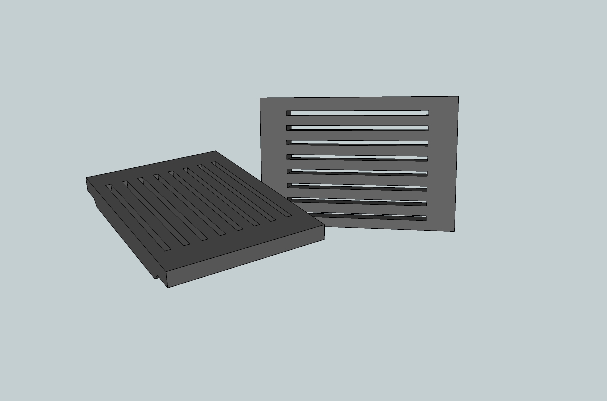

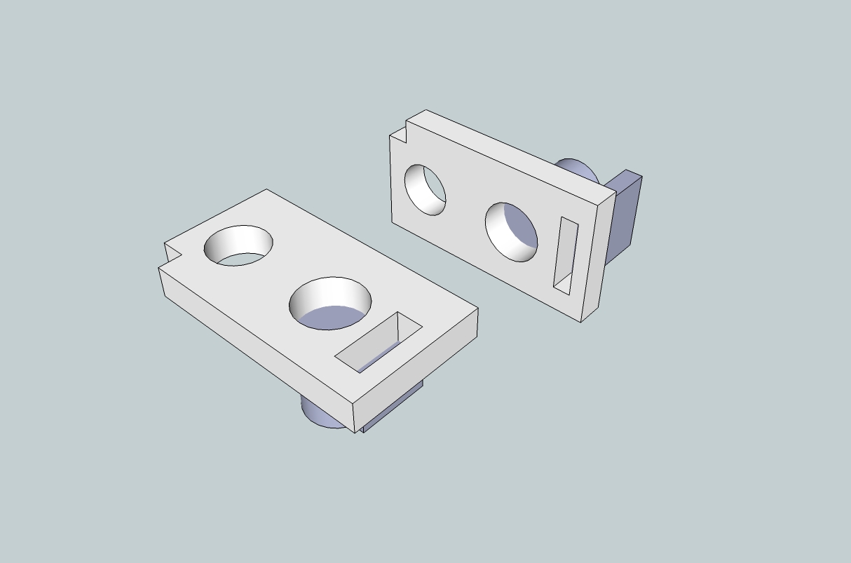

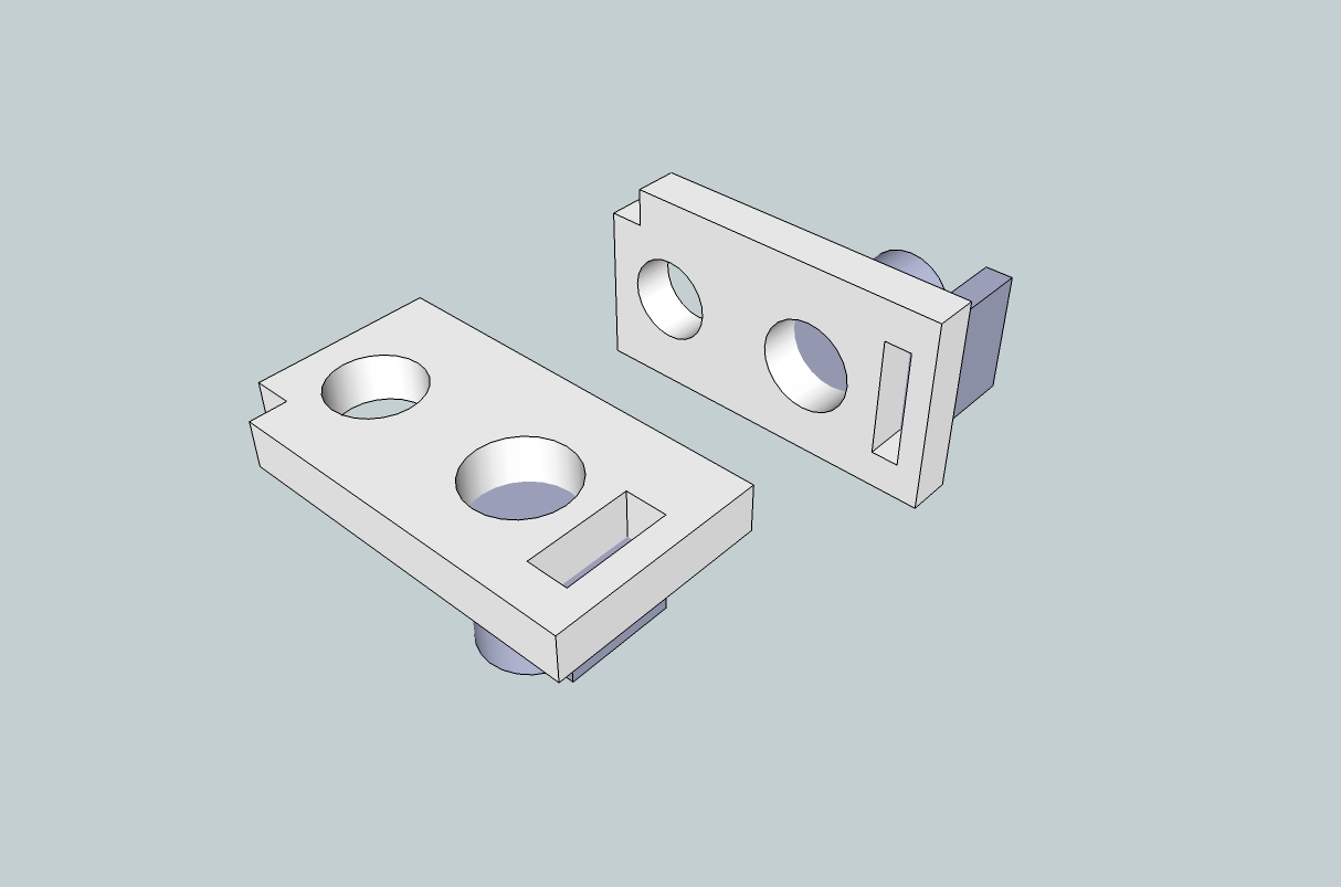

Во вчерашнем колоснике, при удалении огрызков, показанных стрелкой на фото, удалялись и грани с ними связанные.
Сегодня остановилась на варианте "колосник2" без боковых выемок.
В файле "проба" экспериментировала с "тянитолкаем". Там, где отверстие полое ввела в поле измерений точную цифру сдвига (толщина плиты), а в остальных случаях двигала без меры. Уголок вырезается без проблем, а в остальных случаях вытягиваются "колонны", как в случае с первым колосником.

Сборный колосник будет наверно лучше в составлении проекта. Любой размер можно задать.

Александр-та, спасибо за колосничок! Но проблема никуда не делась-не знаю почему тянутся колонны на простой плоскости и, что самое непонятное, не всегда! Вернее сказать, частично понимаю почему.
Понял, в чём заключается ваша трудность при использовании инструмента Тяни-Толкай. Дело в том, что вы не используете точки привязки. На видео, что в архиве я попробовал показать, как могут быть полезны точки привязки при построении. Точки привязки показаны при выдавливании третьего квадрата на детали.

alexanor Александр! СПАСИБООООО!!!!!!!!

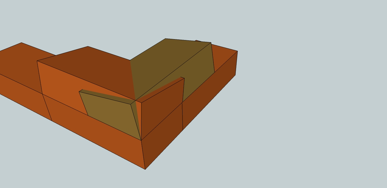

Александр-та, можете подсказать, как в скетче делаете красивый угол при соединении наклонных рядов?
просто обрезается лишнее по линии пересечения двух элементов.

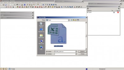

А у меня не открывается. Спрашивать спрашивает, какой файл выгрузить, а на этом и все. Думал я, может комп перезагрузить поможет.. не помогло. Это первое, и, наверно, даже не главное.. Вообще, любопытства ради я бы посмотрел на проект данной шведки. Даже стоуввеб есть любопытство попытать на предмет его воможностей. Но вот денег за первые пробы стоуввеба реально жалко (а без денег, как я понимаю, никак). Причем я допускаю, что он выдаст вполне рабочие проекты. Но как человек уже умеющий понять, рабочий передо мной проект или нет, я, таким образом, в самом стоуввебе не особо и нуждаюсь. Больше того, в работе с заказчиком для него может как раз важнее оказаться фактор личного участия печника в проекте, потому что, в случае чего, консультацию по поводу всех нюансов печи даст кто и ответственность за работу будет нести кто.. Но все равно, Андрей, вы гениальный человек.

хорошо бы понять что именно у вас происходит.
То есть вы установили плагин StoveWeb, грузите файл с данными и что происходит дальше?
Если у вас слабый компьютер - нужно время для загрузки - там под 1000 элементов!

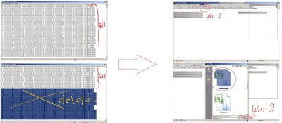

Ладно, к работе программы еще вернемся.. А неоткрывание и происходит у меня. В том спрашивающем окне окне, что на картинке, я нажимал кнопочку "открыть", и .. ждемс до сих пор, несколько часов уже. Насчет слабости компа, это вряд ли, я работаю с несколькими проектами одновременно, каждый весит по неск.десятков мб, и все прекрасно крутится и даже не моргает.

это легко проверить.
Попробуйте открыть файл shvedka_primer.csv в Exel или Блокноте
Там более 1000 строк. Каждая строка - объект. Последняя ячейка (перед точки с запятой) - комментарии, предпоследняя - название слоя
Удалите все строки, кроме строк первого слоя . Сохраните файл с другим названием и попробуйте открыть в приложении StoveWeb
К полудню я освобожусь - добавлю в архив подобный облегченный файл.

Проделал, открыл в текстовом редакторе, разобрался со слоями и комментариями к объектам, удалил все строки, кроме отмеченных red1. Открыл, точнее, попытался, в скетче. Эффект отсутствует. Может,что-то не так делаю..

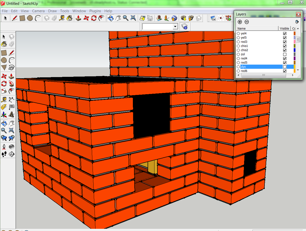

скорее всего нужно обновить драйвера (если больше года не обновляли) - разработчики ScetchUp это советуют.
Возможно, вам просто нужно обновить SketchUp до 8 версии. (Были версии, что не поддерживали руби-скрипты, у вас может одна из них)
прикрепляю картинку, что должна получиться. Могу и модель выслать, но мне кажется, лучше вам с компьютером чуть поработать , чтоб скрипты читались - это все равно пригодится
