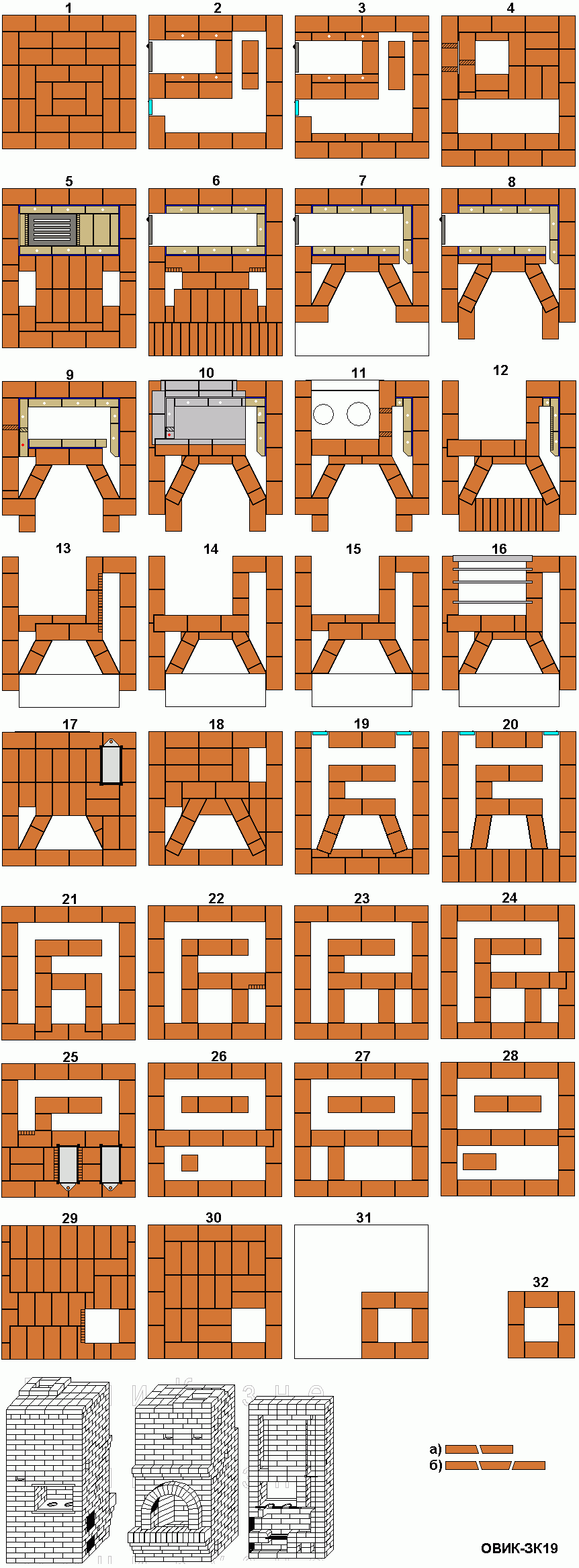

Уважаемые специалисты! Как изменить приведённую порядовку печи ОВИК ЗК 19, чтобы труба оказалась в противоположном по диагонали углу, т. е левый задний, глядя со стороны камина? Помогите, сделайте милость!
 Размер файла:  77.45 КБ
 Просмотров:  1650 раз(а)

Здравствуйте. Я конечно не печник но на мой взгляд это не возможно так как дымоход из камина должен быть максимально ровным. Максимально что можно сделать это переместить дымоход в передний левый а не в задний левый угол.
СообщениеДобавлено: Сб 16 Февраль 2013, 13:37 Ответить с цитатойВернуться к началу
Без существенной переделки всей печи практически не возможно...

Поменять внутреннюю порядовку второго колпака и будет работать за милую душу..В прошлом году делал такую печь... Труба над дверцей топки...

Если я правильно понял Александра то поменять нужно 25, 26, 27, 28 ряды и можно даже не менять положение ЗЛХ.

Немного не так..... Начиная с 19
