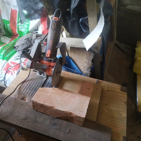

СообщениеДобавлено: Пн 18 Июль 2022, 21:15 Ответить с цитатойВернуться к началу
Обычная 125-я болгарка со 150-м "турбовейвом" на стойке и с самодельным "кондуктором".
 Размер файла:  445.1 КБ
 Просмотров:  282 раз(а)

Сообщения: 6057
СообщениеДобавлено: Сб 30 Декабрь 2023, 00:31 Ответить с цитатойВернуться к началу
ВСЕ маятниковые дисковые агрегаты, не оборудованные кареткой/столом подкатным, страдают одним существенным недостатком.
Они, в процессе реза плитного материала, образуют ДЛИННОЕ пятно контакта диска с разрезаемым материалом.
Внутри создаётся высокая температура реза, которая не устраняется ни орошением под давлением, ни применением дисков сегментированных и ТУРБО.
По этой причине практикующие печники отказываются от подобного инструмента для реза кирпичей и камня.
