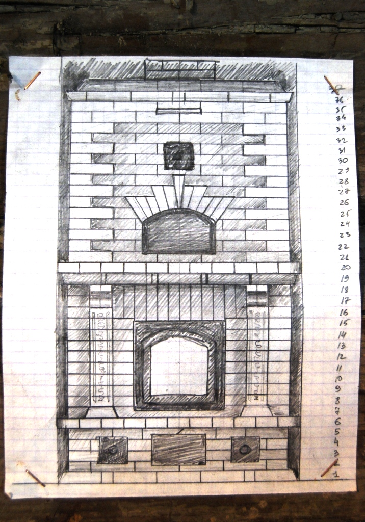

Создать макет проекта времени не было... посему идея выражена в походных условиях на объекте... почти что на салфетке

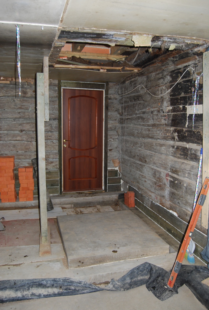

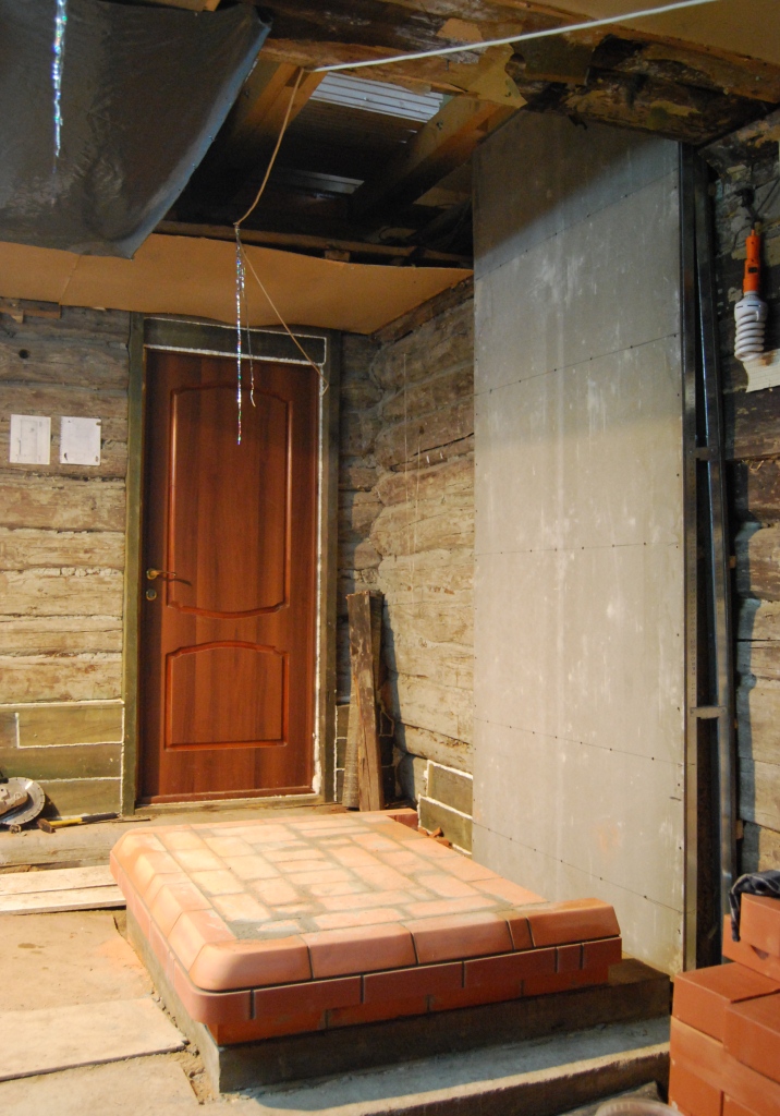

Удаленность от дома до объекта 168 км., от дома родителей до объекта 89км., посему живем у родителей со всеми вытекающими ( пирожки, горы котлет, утренняя каша и пр., СПАСИБО МАМА! )
Печь строится в реконструируемом деревенском доме, стены сруб ( старый), утепленный снаружи. Печь ставится в большой комнате, отапливает 1 этаж, 2 этаж будет отапливаться конвекцией от печи посредством конвекционной камеры пристроенной к задней части печи.
8-921-743-33-53
Прибыли
 Размер файла:  129.38 КБ
 Просмотров:  949 раз(а)
определено место печи
 Размер файла:  367.98 КБ
 Просмотров:  624 раз(а)

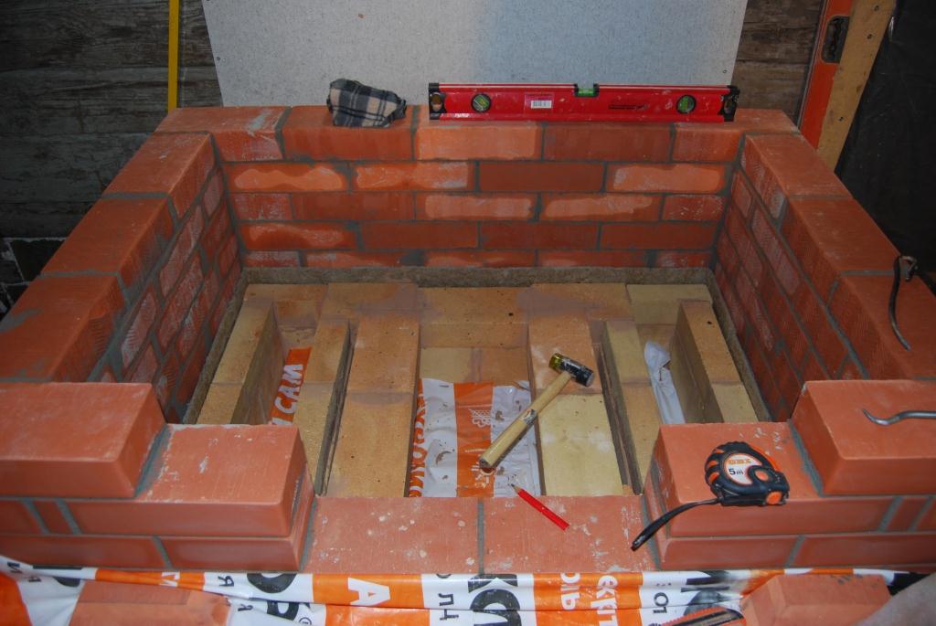

фундамент готов
 Размер файла:  382.65 КБ
 Просмотров:  879 раз(а)
начали
 Размер файла:  436.41 КБ
 Просмотров:  922 раз(а)
Сергей68
Сообщения: 855
СообщениеДобавлено: Вс 17 Февраль 2013, 00:05 Ответить с цитатойВернуться к началу
Как обычно ... "сапожок" с первого дня требует пилки и шлифовки.
Напуски с тем расчетом, что чистовой пол уйдет под напуск, уровни просчитали, с человеком который будет заниматься полами... согласовали .
8-921-743-33-53
 Размер файла:  424.29 КБ
 Просмотров:  981 раз(а)
 Размер файла:  349.57 КБ
 Просмотров:  1039 раз(а)
 Размер файла:  312.93 КБ
 Просмотров:  893 раз(а)

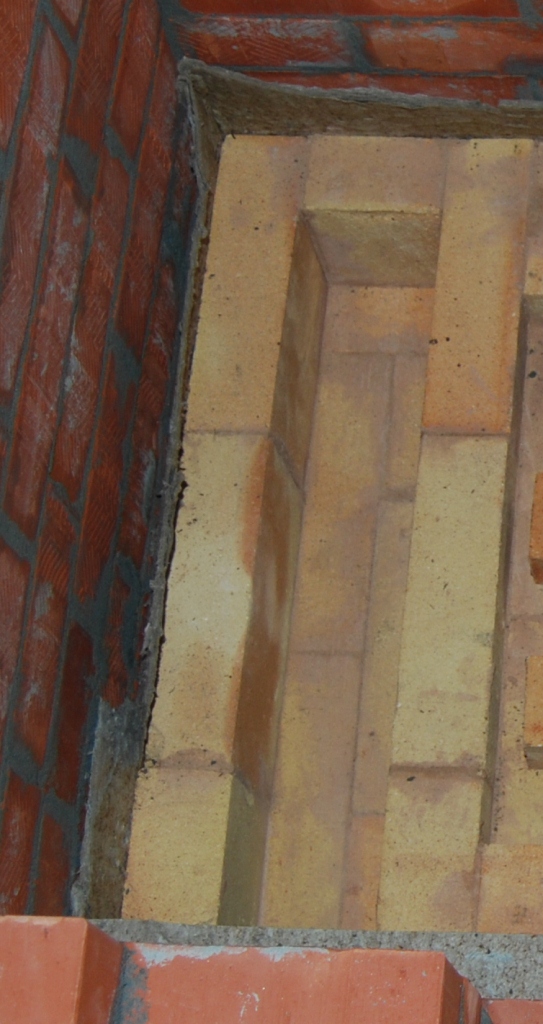

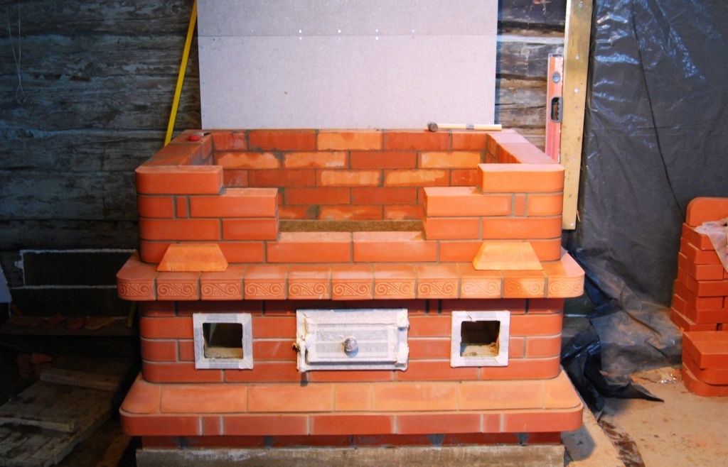

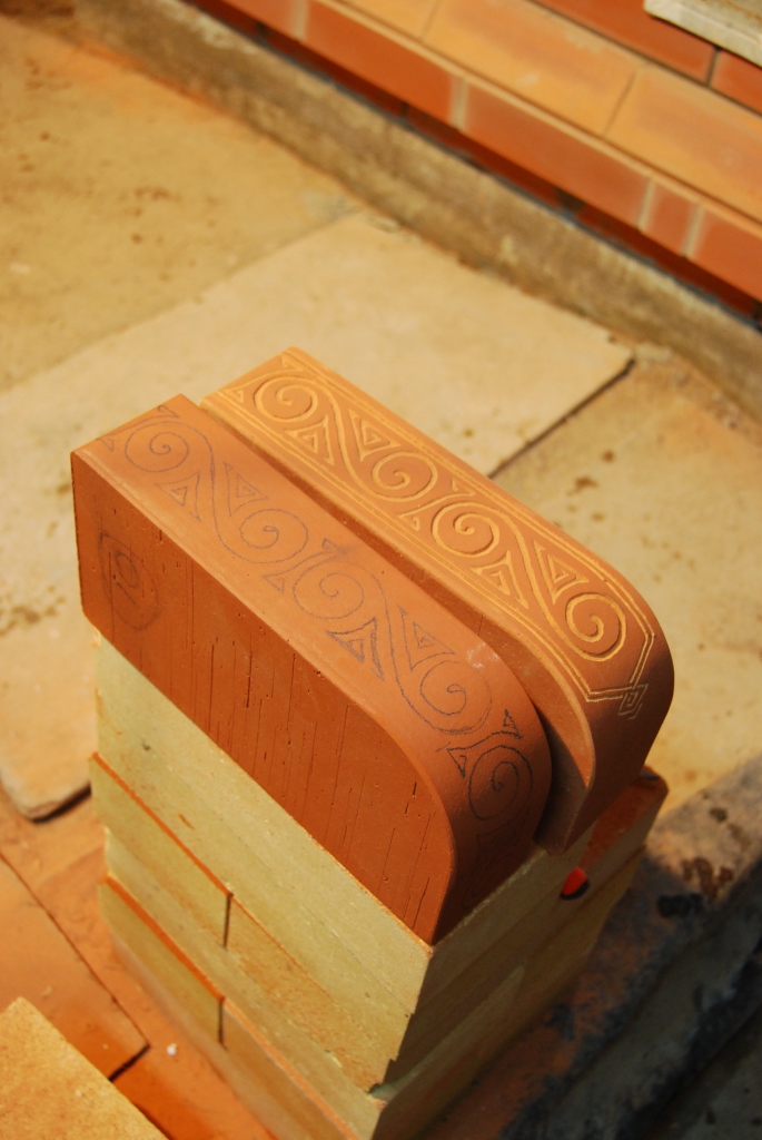

Орнамент начали с первой полки, на нижней решили что по проще... более сложный (вязь), бум резать на колоннах и на верхней полке.
8-921-743-33-53
Эскиз
 Размер файла:  412.54 КБ
 Просмотров:  852 раз(а)
 Размер файла:  313.33 КБ
 Просмотров:  950 раз(а)
 Размер файла:  336.66 КБ
 Просмотров:  974 раз(а)
Кельтский растительный орнамент
 Размер файла:  92.19 КБ
 Просмотров:  1000 раз(а)
Сергей68
Сообщения: 855
СообщениеДобавлено: Вс 17 Февраль 2013, 00:23 Ответить с цитатойВернуться к началу
Нутрянку не выкладываю... все обычно... велосипед не изобретаем.
По конвекционной камере. Получилась сама собой, заказчик врезать печь в стену разделяющую дом на 2-ве комнаты не стал, а поскольку материал стен бревно (1/2 вековой давности), пришлось отодвигаться от стены, защищать ее от температуры... и как то стало жалко за заднюю часть печи... решили что организуем камеру, пусть тож греет, забор воздуха через решетки по бокам, вывод вверх- пол 2-го этажа , решетки в полу с жалюзями, заказчик одобрил... на том и порешили.

Смесь эстонская, мешки без маркировки, брали в Кингисеппе на базе "Мельница" 305 р/мешок. По ходу глина кембрийская ( голубая), фракция песка мелкая. Взяли на пробу... пока нормально.

Узоры я не "скомуниздил"... а благостно позаимствовал Smile из книги сборника " Кельтские орнаменты".
По внутрянке... симбиоз печи "Кузнецы" и печи Чернова.
ВВ будет, сухой шов будет... тока модифицированный (по идее Е. Колчина) .

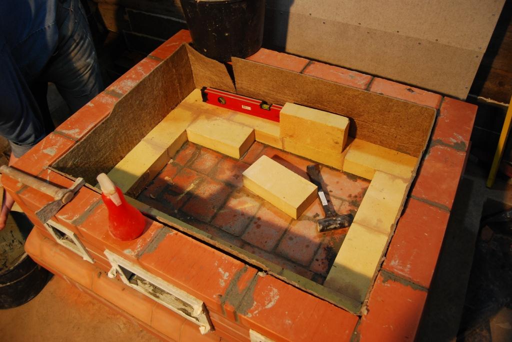

Время изыщем. С сапожком пролет... только то, что выложил.
8-921-743-33-53
Александр Замашка
Гость
СообщениеДобавлено: Пн 18 Февраль 2013, 10:58 Ответить с цитатойВернуться к началу

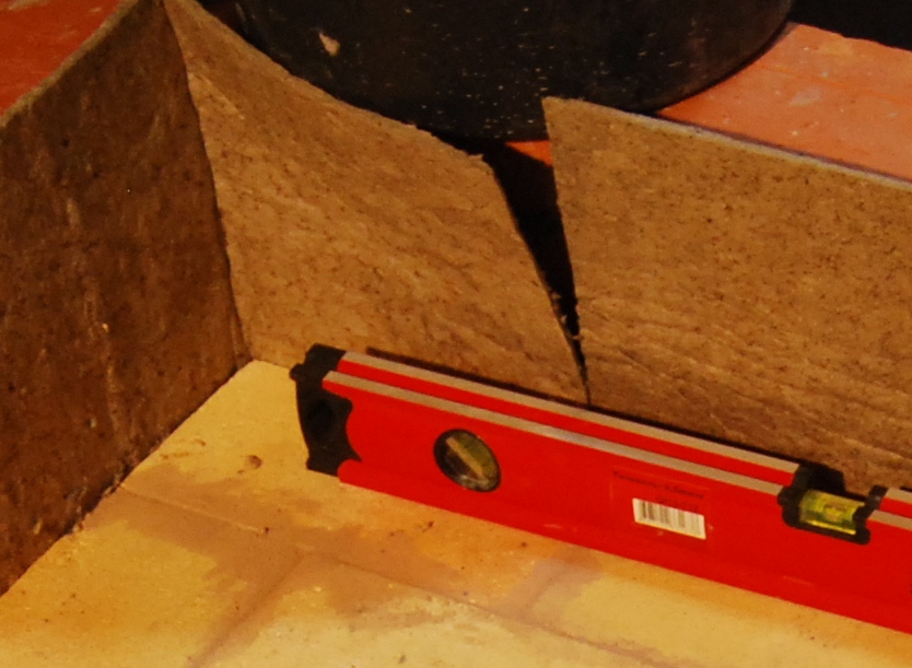

Не могу рассмотреть, что между шамотом и облицовочным кирпичом ставишь.
Базальтовый картон или просто бумажный картон ?
Рисунок оригинальный, чем вырезаешь, если не секрет Smile))
Сергей68
Сообщения: 855
СообщениеДобавлено: Пн 18 Февраль 2013, 11:14 Ответить с цитатойВернуться к началу
Приветствую Александр. Далеко ты забрался... Smile
Ставлю базальтовый картон. Хотя не всегда. Просто картон не ставлю никогда, он потом выгорает, и поддымливает по началу, зараза.
Рисунок режу дриммелем с гибкой насадкой посмотреть его можно здесь http://www.dremeleurope.com/ru/ru/ocs/product/6014/396/dremel%C2%AE-4000/dremel%C2%AE-4000;jsessionid=41999BDA1648D191097C563598CAECC3.sl021-vm_1
