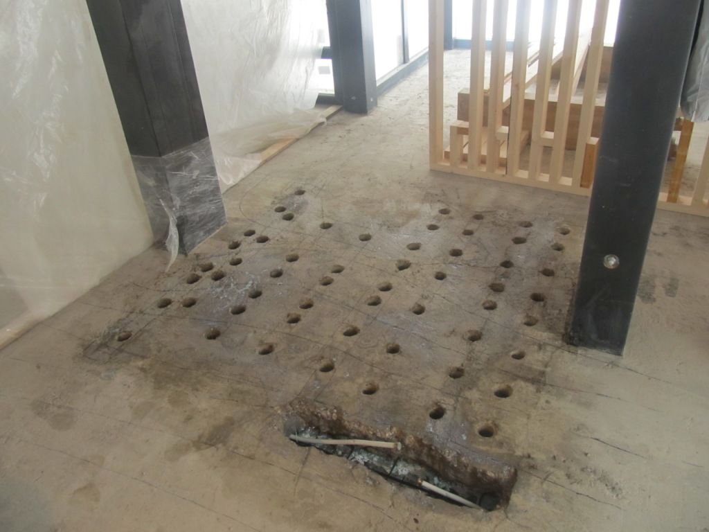

Добрый день! нужен совет! На фото под из пустотелого клинкера на бетонных шанцах. собран на глинянный раствор( на фото мешок слева).заполненные пустоты в кирпиче и 5мм выравнивающая стяжка из того же раствора. следующий этап- шамотное ядро. Для него закуплен спец. раствор(на фото справа).про стыки шамота все понятно- швы 2мм , зазор от облицовки итд. Вопрос: на что клеить под из шамота к клинкеру? так же на огнеупорный раствор или на глину? Если на глину , то неудобно работать сразу с двумя растворами : глина снизу и мастика в швах . !? если все на мастику: как у нее с прочностью? в этом месте низкая температура. мастика может не набрать прочность, а по проекту на шамот опирается дымоход. не уплывет мой пипелац?

оснвание под шанцы для передачи нагрузки на плиту

залиты . пробурил вентиляцию в подвал

Уплыть не должен, а вот выдавить шамотное ядро может жаром. И клинкер не полопался бы....Труба на шамоте..А как ремотировать?
А вообще- здорово,аккуратно всё.

такая перевязка шамота имеет право на жизнь ? дело в том, что был куплен поддон лещадки на шамотное ядро. в один ряд на ребро-я точно не смогу.понял ,когда склеил первый ряд. переделал на два ряда на ребро + перевязка через ряд ложком.на сухую пять рядов стоят четко. боюсь за разное расширение ребра с ложком при нагреве.

| такая перевязка шамота имеет право на жизнь ? дело в том, что был куплен поддон лещадки на шамотное ядро. в один ряд на ребро-я точно не смогу.понял ,когда склеил первый ряд. переделал на два ряда на ребро + перевязка через ряд ложком.на сухую пять рядов стоят четко. боюсь за разное расширение ребра с ложком при нагреве. |
Это конечно же не лучший вариант. Лучше переделать без перевязки ложком.
Если я правильно понял, то высота ядра у Вас не большая, поэтому никуда лещадка не денется, главное обеспечить зазор(достаточно 1,5-2мм) между внутренним и внешним контуром ядра. Зазор можно обеспечить вынимаемой прокладкой или тонким базальтовым картоном...

блин... правая сборка стоит гораздо уверенней левой . понятно, что все можно склеить,но ведь касаемо шамота есть правило: должен стоять на сухую, без клея! для этого и кирпичи предварительно подбирают! неужели на восьми см раздвинет? а как же перекрыши в шамотном ядре- не давят? не могу решиться, опыт строительства домов за правый вариант. печная теория вроде бы за левый. эх, еще бы кто поругался. ау!

1м шамота может удлиннниться на 6мм в топке...
С такими длинами без термокомпенсационных швов не обойтись.
Я тоже пытался вафлей сделать стенки (но только в 1 слой, не в 2), но для колпака.
Поражает безумство храбрых в очередной раз и грандиозность задуманного...
ps Вокруг топки шовчик в 1см очень напрашивается. Чтобы внутренние стенки расширялись больше наружних. Но через 3 кирпича вставочка из каолинового картона нужна. Ну и насухо шамот не долго простоит... Клеить надо...
