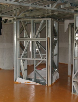

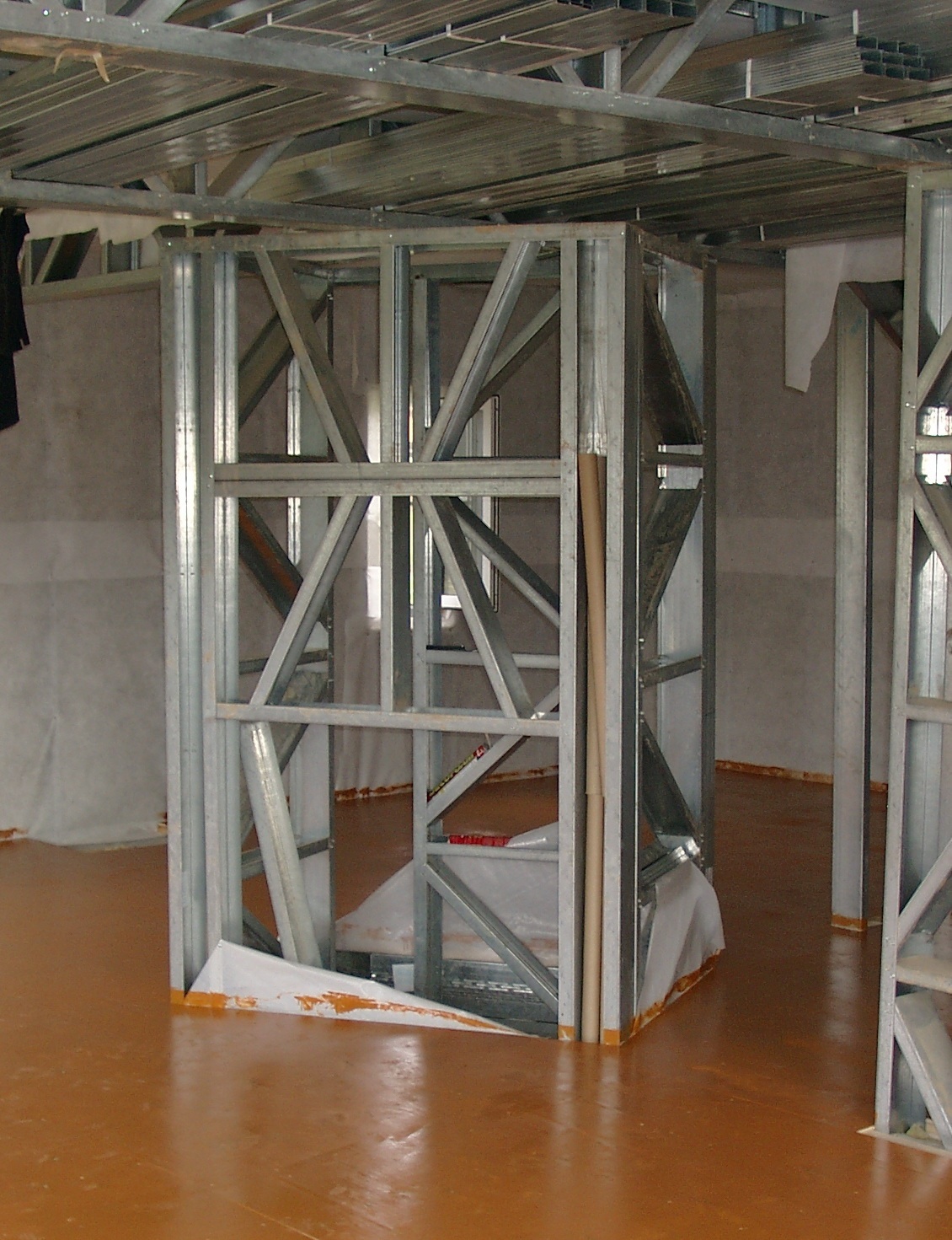

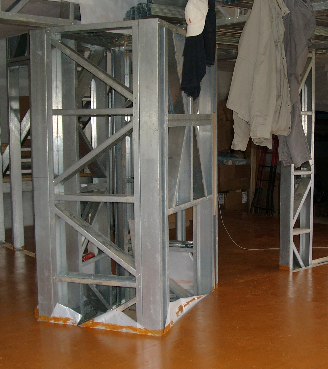

Первоначально планировалось вставить в каркас самую простую каминную топку для декоративных целей. Сейчас ищу мастера, может быть получится построить из кирпича. Дом в Аксенчиково, Чеховский район, МО.

Каркас из металлического профиля, на него опираются балки. Внутри правильной формы прямоугольник 120*80см.
Меня печь интересует, есть предложения?

и теперь самое главное "НО". для вех укажите на фото каркаса какие его элементы можно убрать /по максимуму/. по мне так в идеале - оставить четыре угловые стойки без ничего. тогда их потом задекорируете, а сама печь будет максимально открыта для обозрения и теплоотдачи ...

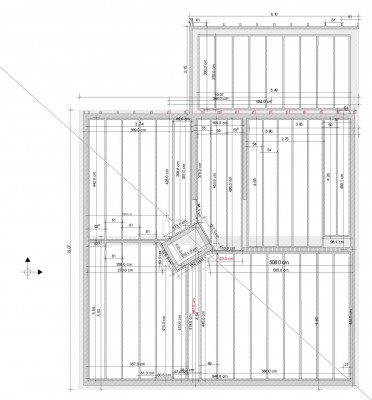

может я ошибаюсь, но если внутри 1200на800, то торец снаружи минимум 1000 /фото 2/. скачал фотку, в смотрелке выделил прямоугольник и получил 550х1250 пикселей . ну значит грубо 2100 высоты будет. правда под самый подвесной потолок ...

Размер каркаса по внешнему периметру 150*110см, от бетонного основания до балок перекрытия 265см. Таким образом внутри каркаса строго прямоугольное пространство Ш120*Г80*В265.
Дверку на каминную топку хочется побольше, 70-80см. Маленькая будет куцо смотреться на стене шириной 150см.
Убрать поперечные элементы не получиться, каркас несет балки, но переставить попробовать можно под конкретную порядовку.

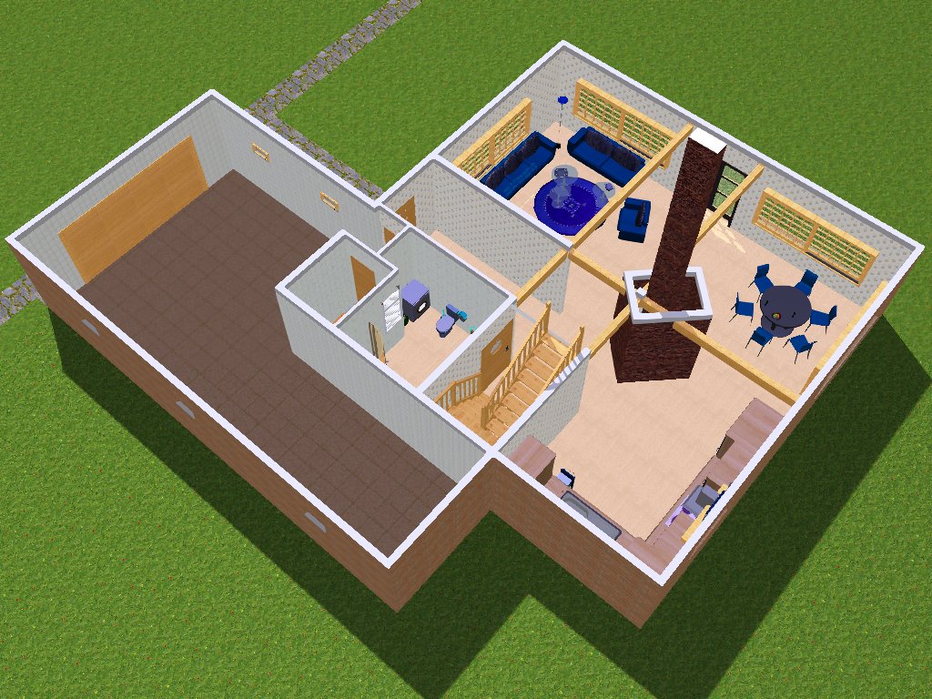

прикладываю 3d-визуализацию 1-го этажа.

На практике строители устроили плиту со смещением, пришлось каркас сместить правее, фактическое расположение каркаса - на чертеже.
