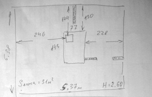

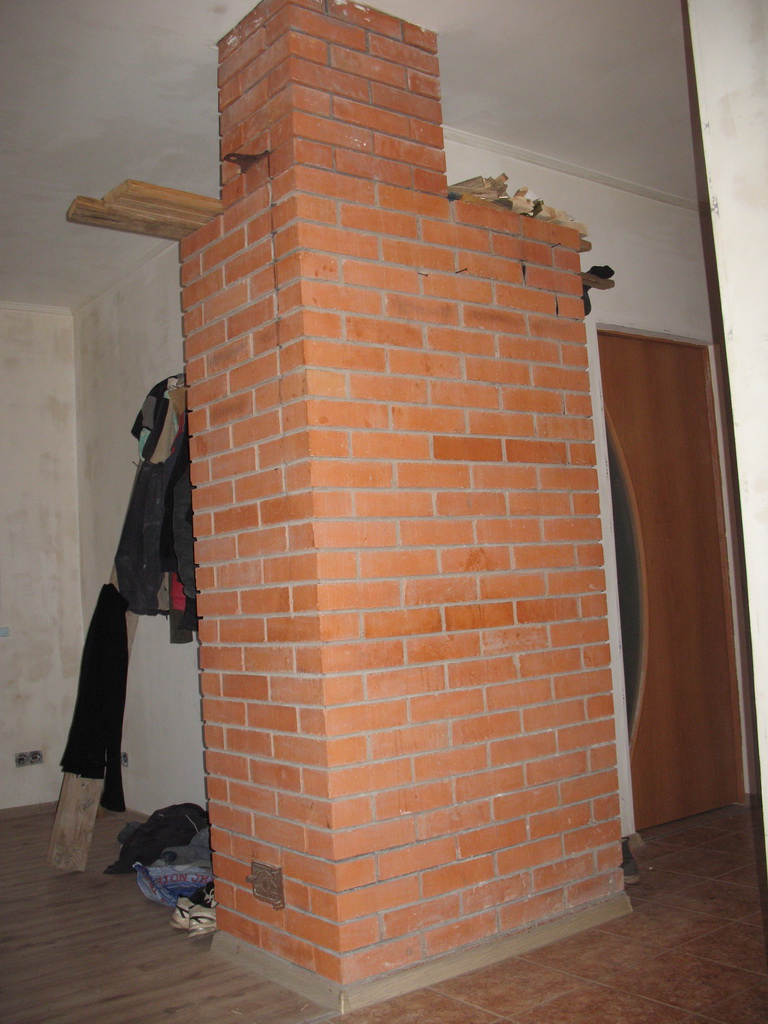

Инициативная группа по проведению МК объявляет конкурс на проектирование и построение печи в одном из построенных домиков.
Существующая печь будет демонтироваться и на ее месте МОЖЕТ БЫТЬ ВАША РЕКЛАМА !!! Shocked
Порядок действий :
Необходимо вписать новый проект отопительной печи (без варочной панели) в старые габариты, для постройки на МК.
Рисуете проект печи, выкладываете на форуме, обсуждаем, утверждаем ...
Победитель приглашается на МК в роли Наставника на свой же объект.
Соответственно Наставник освобождается от уплаты организационных сборов, компенсируются дорожные расходы и возможно небольшое денежное вознаграждение .
план привязка
 Размер файла:  263.67 КБ
 Просмотров:  899 раз(а)
 Размер файла:  207.87 КБ
 Просмотров:  1039 раз(а)
 Размер файла:  102.54 КБ
 Просмотров:  965 раз(а)

А есть какие-то ограничения по конструктиву печи? Дверца топочная должна в том же месте располагаться или можно рассматривать вариант камино-печи с ХК?
СообщениеДобавлено: Чт 28 Март 2013, 14:48 Ответить с цитатойВернуться к началу
Конструкция печи ограничена размерами, кирпич Витебский, фурнитура LK (наверное), возможно проработка конвекционных каналов в теле печи для второго этажа. Обязательное условие - футеровка топливника.

Дом ПМЖ? Если да, то футеровка топливника это понятно, а рассматривается организаторами тогда двухконтурная печь? Есть ли ограничение по бюджету?
Александр Замашка
Гость
СообщениеДобавлено: Чт 28 Март 2013, 15:32 Ответить с цитатойВернуться к началу
Печь предполагается обычная, одноконтурная.
Ограничения по бюджету есть, но думаю они ни как не отразятся на самой печи.
Отделку мраморной крошкой и инкрустацию уральскими самоцветами - не предлагать ! Smile
Кирпич используем витебский , фурнитуру ЛИТКОМ.

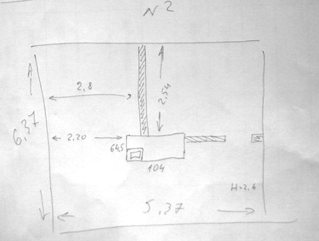

ДОМ - 2
в варианте возможен поворот печи вдоль перегородки (вверх по чертежу) и в ширину на 78-90 см в любом варианте
топка возможна слева по плану (в оборот фото)
однако труба должна попасть ...
план привязка
 Размер файла:  193.5 КБ
 Просмотров:  937 раз(а)
 Размер файла:  109.18 КБ
 Просмотров:  954 раз(а)

Предлагаю выкладывать и обсуждать проекты прямо здесь, на форуме в этой теме.
Потом решим , чей проект наиболее интересный .
Да прошу обратить внимание , выход трубы должен быть в строго обозначенном на плане месте.
Печи одноэтажные, приветствуется решения, предусматривающие калориферный обогрев второго этажа.
