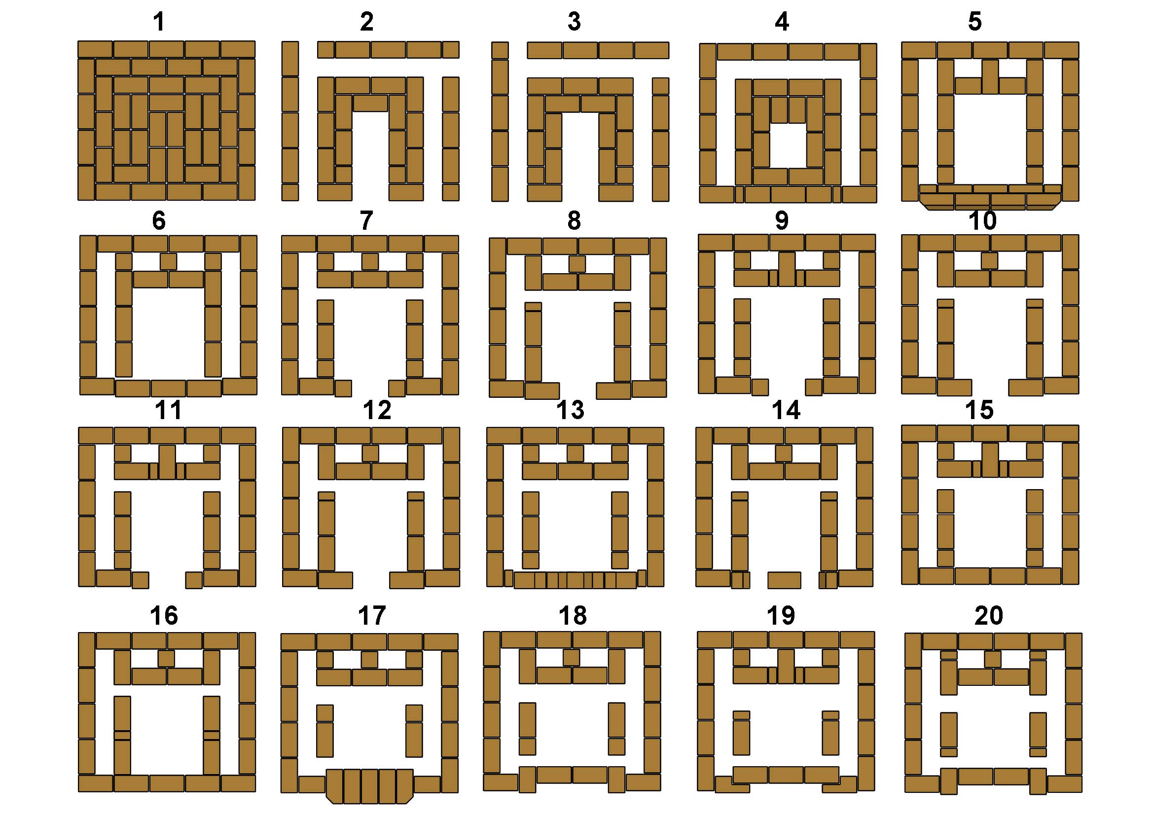

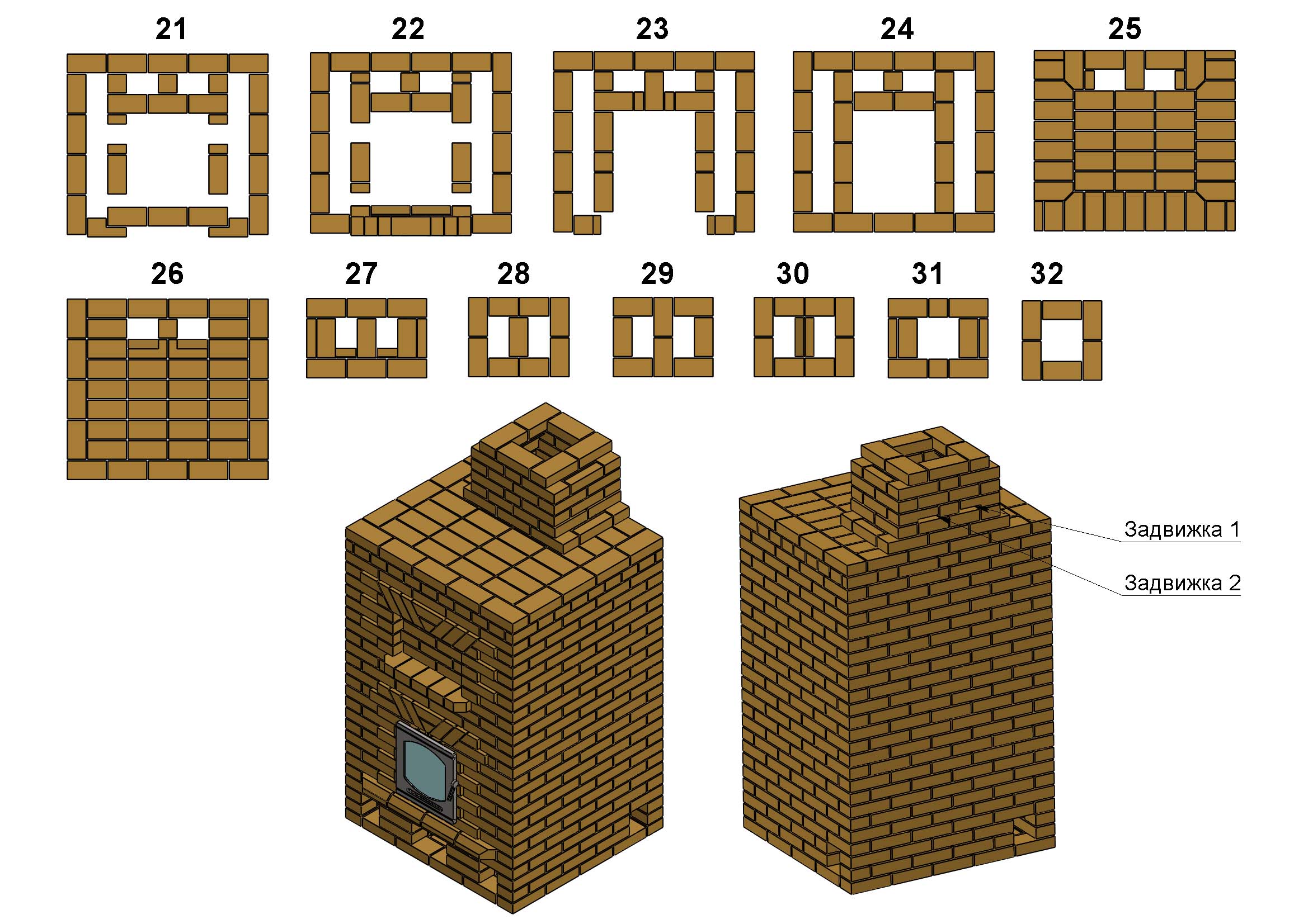

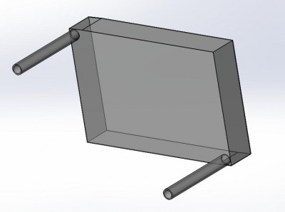

Здравствуйте Уважаемые печники!
Александр Шалагин прошу у Вас разрешения разместить в вашей теме вариант котла наподобие того, что Вы построили.
Задача следующая - отопить загородный дом постоянного проживания. План первого этажа (~55 м^2), в перспективе планируется отопление второго мансардного этажа (~50 м^2) и по возможности веранды (~15 м^2). Стены дома из бруса 200*200 мм.
Прошу помощи у профессионалов в проектировании печи/котла, поиску ошибок в порядовках, его более выгодном расположении внутри дома. На данный момент внутренних перегородок в доме нет поэтому расположение комнат можно изменять (проемы для окон прорезаны).
По котлу - Хлебная камера не планируется, хочу сделать ее имитацию, топливник из шамотного кирпича пока на стадии понимания и прорисовки.
