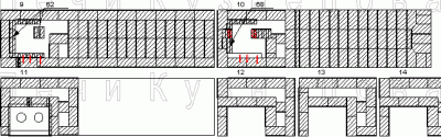

По данному проекту, что вы имеете в виду по правой шамотной стенке? Размер кирпича в 9-м ряду? И изменения в 10-м? На чертеже в 10-м с лева и прва топливника лежат шамотные кирпичи с мин.ватой. Но ведь, варочный настил не должен укладываться на шамот или я не прав? Уровень шамотной кладки в 9-м ряду - 62, а в 10-м - 68, из-за чего? И еще - длина варочной плиты - 700мм, а на чертеже (ряд 11) видно, что она занимает чуть больше двух кирпичей по длине. Может это другой стандарт плиты? Скажите, что значит "сдвинуть лафет"?
Спасибо за отклик![/quote]

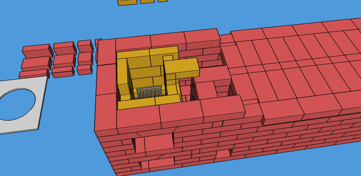

Вот кое что переделал на скорую руку но к сожалению в СК не могу скинуть.
 Размер файла:  332.41 КБ
 Просмотров:  737 раз(а)

Вы сделали Уже топливник, справа положили шамотный кирпич. Вероятно, он нужен, чтобы в 11 ряду по нему положить красный для формирования канала сзади? По чертежу напротив него на левой шамоной стенке должен быть еще один шамотный, точнее 1/2. На них укладывается вата? Вы убрали кирпич в левой шамотной стенке. Для чего? Относительно сковородок не понял. Меня волнует то, что длина варочного настила такова, что он ложится практически до внутренней поверхности дымового канала, а по чертежу такого не должно быть. Может надо сдвинуть влево всю топочную часть от дымового канала на полкирпича, т.е. удлиннить конструкцию?

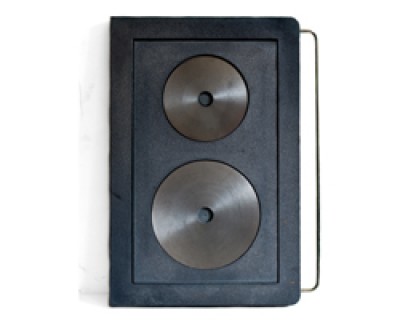

Вы собираетесь использовать такой?
 Размер файла:  41.26 КБ
 Просмотров:  753 раз(а)

У нас таких настилов не видел. Используются еще советских стандартов и дизайн соответствующий. Размер - 700х400.

Но у вас на картинке он же меньшего размера?
Владимир.Клемент
Зарегистрирован: Вт 12 Февраль 2013, 20:07
Сообщения: 33
Регион: Эстония
СообщениеДобавлено: Вс 31 Март 2013, 23:47 Ответить с цитатойВернуться к началу
460х695

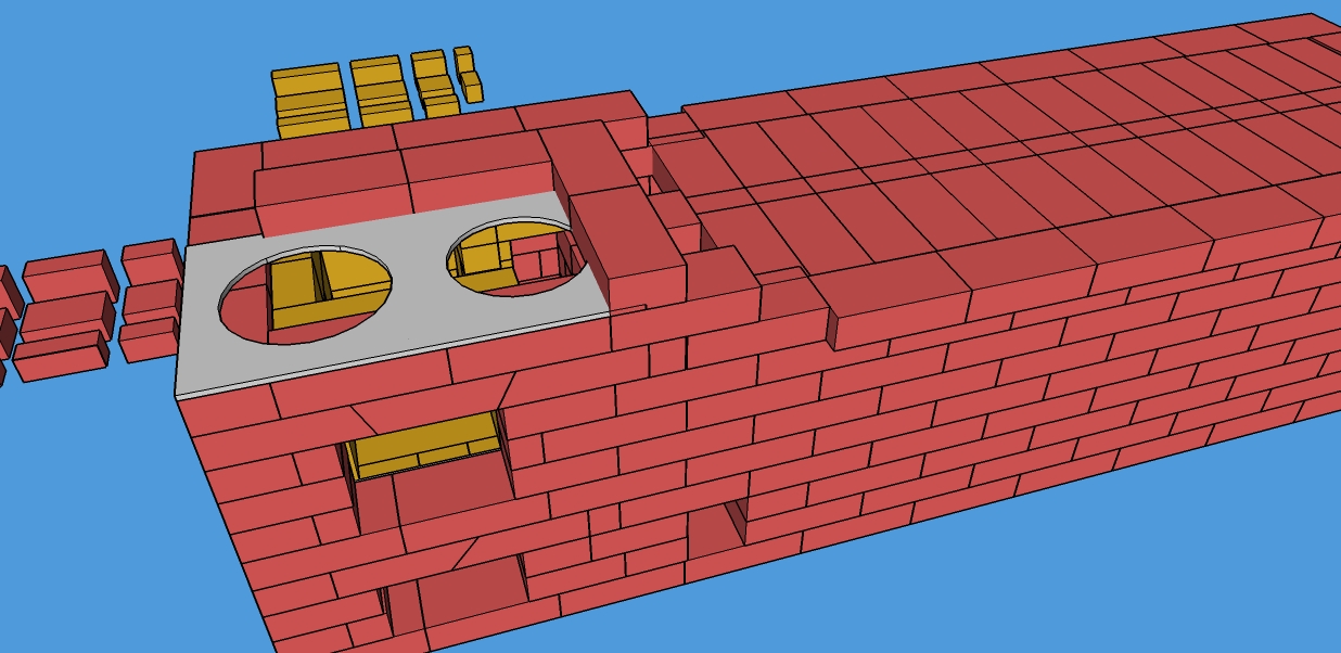

Так мне может увеличить на полкирпича по фронту? Отодвинуть варочный настил от дымовой трубы? И если возможно отправьте свой файл e-mail.
Владимир.Клемент
Сообщения: 33
Регион: Эстония
СообщениеДобавлено: Пн 1 Апрель 2013, 00:11 Ответить с цитатойВернуться к началу
Если увеличивать то надо обращаться к более знающим людям чем я. Что касается почты то это сложновато так как я не знаю вашу.
 Размер файла:  382.02 КБ

Смущает то, что нельзя будет воспользоваться чугунками. Их не вставиш, т.к. будут мешать кирпичи под настилом.
