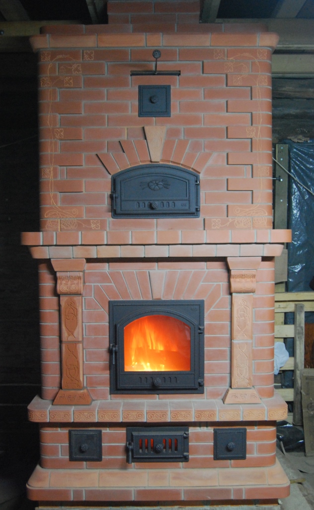

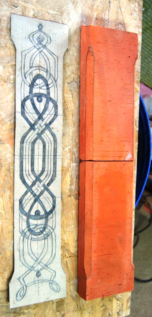

Продолжаем оформлять нижнюю половину печи. Эскиз орнамента на пилястру... рождался в муках. Идея была совместить резьбу по кирпичу и металлическую накладку... тем самым добиться объема. Вот что родилось , то что заштриховано- есть накладка из листового металла толщ. 1 мм. и открашенная в цвет печной фурнитуры ( их пока нет... заказчик попробует изготовить... если не получится... дорежем орнамент на пилястре )

Александр... с прошлой печи ни чего не поменялось... дриммель и насадки с алмазным напылением, плюс руки

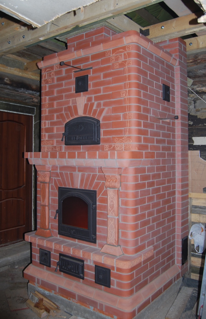

Как обычно... заканчиваем ночью. Левую пилястру ставили в 23-00

Запуска было два... первый раз примерно в 18-00, когда приехал заказчик. При растопке , немного дымнула... почему то пошла обратная тяга... газеткой прожег через центральную прочистную дымоход, на этом проблема и закончилась.
При первой растопке опробовали нижний розжиг, при второй верхний розжиг...

Промежуточный итог... почему промежуточный!? Потому что ждем металлических накладок. Вот когда их смонтируем, тады картинка сложится. Сфотаю при дневном свете и выложу финальные фото.
