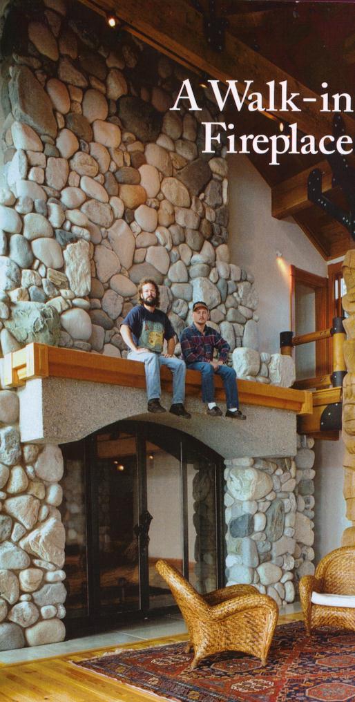

Спасибо за ссылку. И всё же... По теме. О больших и очень больших порталах. Длина портала 270см (да хоть 400см). Нужно его "остеклить". Без рам, убивающих дизайн (рамы напоминают дверки в промышленных хлебопечах и грилях). Да черт с ним, с дизайном. Почему эти производители не могут делать порталы длиной более 170-200см. Рама металлическая. Она греется. Кстати греется не только рама, но и весь металлический корпус. Что бывает при нагревании металла, пусть даже очччень термостойкого с низким кооф. темп. расширения? Ну Вы меня понимаете... А если Вы ставите очаг не у частника на фазенде, а в холле большой гостиницы (или в Кремле, пропади он пропадом). Вы согласитесь, что размеры камина должны как-то соотноситься с размерами помещения, с кубатурой? Да, в конце концов, заказчик желает "полосу огня" в 3-4 метра... Вот и вопрос печному мастеру. Откажемся или будем делать? У меня, кстати, над топкой нет металлического колпака, там кирпич и газы отводятся без принуждения, стекло не коптится, канал отвода можно легко почистить за 5 мин (чистить гофрированную трубу кассеты, спрятанную под обшивку зачастую проблематично). Печнику завсегда есть над чем "поломать голову". Хотя можно, конечно, прожить и без "гемороя"...
Кстати, на фото дверки портала сантиметров 200-210. А мужики - красавцы. Вроде как от "Rumford", точно не знаю. Смотришь на такой камин и начинается зуд. Чем мы их хуже?
