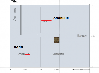

СообщениеДобавлено: Пн 22 Апрель 2013, 17:43 Ответить с цитатойВернуться к началу
Попытался прикинуть второй этаж, есть сомнения по площади жилых помещений с учетом двускатной крыши, но ломаную крышу не хочется, да и слишком большой объем отапливать не вижу смысла.
Фундамент собственно по периметру и под пятой стеной, как вариант рассматриваю сделать шестую капитальную и под нее фундамент пустисть, чтобы под большой печью крест получился.
Возвращаясь к первоистокам!

Павел_П
Сообщения: 423
СообщениеДобавлено: Вт 23 Апрель 2013, 15:58 Ответить с цитатойВернуться к началу
Сергей_Борисович писал(а):
Не подгрузились что ли...
вот если так второй этаж задумать - возможно обе спальни отопить щитком от печи. ну а холл и от первого конвекцией наберет.

Сергей_Борисович
Зарегистрирован: Пт 22 Март 2013, 13:51
Сообщения: 20
СообщениеДобавлено: Вт 23 Апрель 2013, 17:33 Ответить с цитатойВернуться к началу
Ага, так логично отопить спальни!
А как бы мог пойти дымоход от печи из парной?
Ну и вопросы по внедрению и основной печи и щитка в капитальную стену
остается.
Видимо его следует уже строителям задавать, так?
