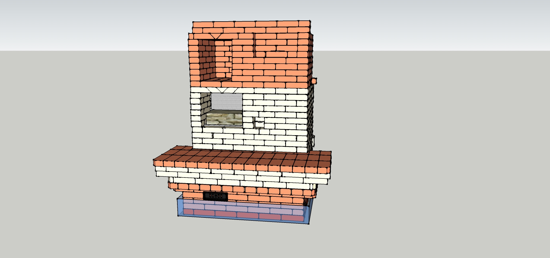

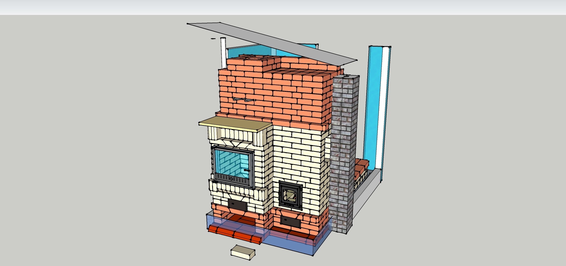

и так есть домик на даче, строить отдельное здание для бани не вижу смысла,
зато есть веранда размером 4м 5,5м
основные цели и задачи и начальные условия :1 -печь топится с апреля по ноябрь ,
2 – она является стеной между парной и столовой
3 – размеры парилки 2м на 2м
4 – один очаг используется в качестве камина или мангала ,а второй для парилки
5 – печь должна сравнительно быстро прогреваться и нет необходимости долго держать тепло
6 – она должна быть экономичной и безопасной и как можно проще в изготовлении
7 нагрев воды не нужен так как рядом с парной душ с электронагреателем
за основу был взят проект печи камина масютина и после модернизации вот что получилось
выкопан фундамент 1,5м х 1,5м
первый ряд опущен относительно уровня пола на 15 см
заслонка со стороны парной под лежанкой служит как для просушки пола так и для подачи дополнительного воздуха в топку
сверху чугунной плиты ложится засыпка из камней
сбоку планируется установить вентилятор для быстрого прогрева парной
возможны два режима -1 сначала прогревается печь потом лежанка
2- лежанка не используется
один дымоход для камина и один для печи

ВИД СПЕРЕДИ

хотелось узнать мнение специалистов особенно по поводу топки

топка на подобии вашей вернее мне понравилось что я могу направить весь тепловой горизонтальный поток под чугунной плитой и тем самым увеличить отдачу тепла

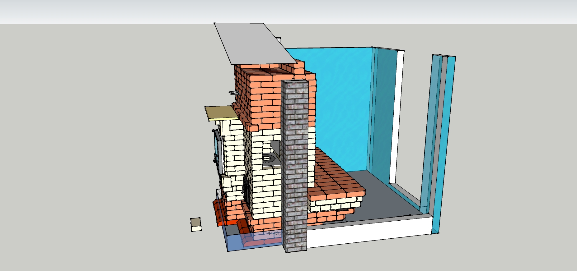

очень полезный у вас сайт нашёл очень много полезного и интересного пришла мысль развернуть лежанку на 90 градусов только сейчас у меня уже залит фундамент 150 на 150 как выйти из положения

общий вид

ВЯЧЕСЛАВОВИЧ писал(а):
общий вид
У вас там есть хороший мастер Виктор Сычков- к нему и обратитесь. Здесь ему в личку можете написать.
