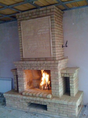

А где же "зуб" у этого "победоносца"? Тепла от камина не много, а у этого , похоже, вообще нет. Почему грязный? Confused

Зуб начинается с 4-ого ряда, кирпич на торец уложен, даже если бы и не было, тепла в доме и так хватает.
Камин не грязный, просто вид у него такой бежевый-желтый-коричневый. В натуре он иначе выглядит

Вы называете "зубом" полочку сзади? Кстати - а зачем она там? А в зубе стена из кирпича сзади должна наклоняться вперед, а тут вообще вертикальный полукруг ? Главное , конечно, чтоб заказчик был доволен! Но такое "чудо" я вижу впервые! Very Happy

Алексей, я не понимаю к чему ваши высказывания?! Вы были лично при строительстве камина, что можете утверждать что зуба нет?! Если нет, то я вам уже сказал он есть, если были, может вы и клали его?

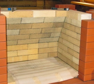

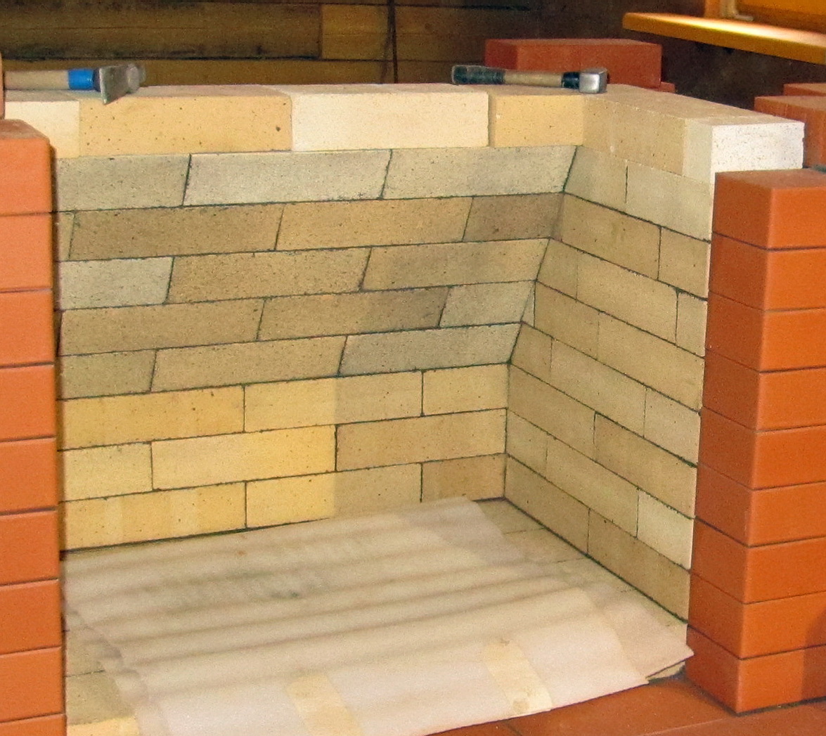

СообщениеДобавлено: Пт 19 Апрель 2013, 21:58 Ответить с цитатойВернуться к началу
По моему разница большая.
топка на стадии завершения.

Если для тебя большая разница как уложены кирпичи, выполняющие роль зуба в камине(вертикально, горизонтально), то вряд ли сможешь чему-то научить меня, хотя у тебя наверное в последнюю очередь спрошу совета. Для меня главный учитель, мой отец и уверен что ты и рядом не стоял.

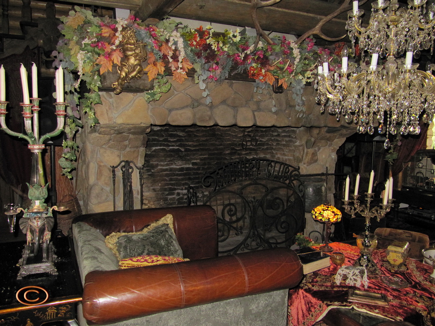

Только не надо нервничать. И добавить есть чего. Строить "пеньдюльки мне уже не очень интересно. Строю такие - по душе.
Сдвигать мебель было не реально, для лучшего обзора.

Работать, наверно, будет, да! Потому что труба прямая, а вот долговечность.....? Проблема, наверно, что фото хорошего качества и видно четко как лежат кирпичи. А так, как и говорил раньше и Вы же подтвердили - главное, чтоб заказчику нравилось. Я вот тоже иногда делаю то, что хочет заказчик, а не то что надо. И доводы - железные - "Я плачу, делай так!" А папа Ваш , наверно, был Печником всю жизнь и строил Печи , причем хорошие. А тут заказ на камин ,деньги, ну разве откажешь. И появился ваш "стиль"! Повторюсь -если заказчик доволен - Удачи Вам в работе,жизни и больше заказов!

Да Вы шо... Ни в коем случае ни хотел Вас обидеть. Если б я шашку вынул, то упомянул бы еще, что кирпичи (ряд полки) немного не ровно лежат, нижний ряд- где огонь -швы обязательно треснут, да и убирать угли неудобно. И красивая Ваша картина почему-то не попадает в шов с кирпичами (левая и правая стена)Что немного ухудшает восприятие. И полочка в топке, даже с другого ракурса все таки осталась.Картошку там печь? Что ли? Вот видите, я очень корректно разговариваю и шашку из ножен никогда не вынимаю, ведь не зря на клинке шашки написано - "Без нужды не вынимай, без славы не вкладывай" Да и потом помню, что теперь у каждого свой "бронепоезд стоит на запасном пути" Зачем же воевать. Ребята, давайте жить дружно! Вы же сказали- у Вас такой стиль и я соглашаюсь. Извините, если какое то глупое слово Вас обидело.

Все ваши замечания не являются причиной недолговечности работы и эксплуатации камина.
1. Вырез в топке сделан под решетку.
2. Кирпич уложен вертикально, что и является зубом камина и на долговечность и работоспособность камина ни коем образом не влияет. Предолжение было моего отца лично и я с ним полностью согласен, такой камин у нас работает уже 9 лет и нареканий нет. Также можете полюбопытствовать издания Рязанкина под редакцией Кузнецова и Миркиса, зуб такого типа никто не отвергал.

Кстати, с чего вы решили что ряд кирпичей возле пода камина обязательно треснет?! Впервые слышу, объясните, если я такой непонимающий.
