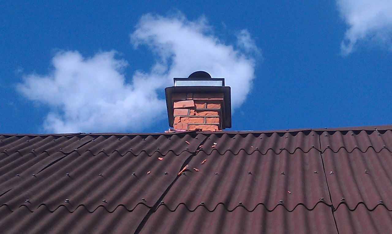

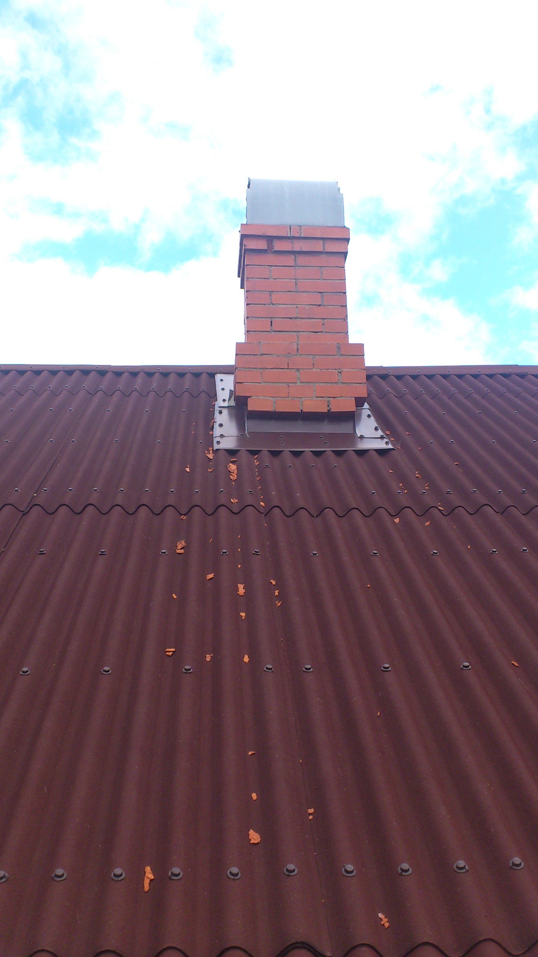

Разрушается труба печи на крыше(над коньком). Приехала на дачу и увидела плашки кирпича на земле. Труба разрушается над крышей под колпаком (колпак наверно дефектный). Буду искать мастера для переделки трубы. Вопрос : каким кирпичом класть трубу над крышей : опять красным (был витебский ) или силикатным - о который пишут, что нельзя его использовать, т.к. впитывает влагу? Печь поставили 5 лет назад.

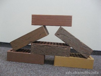

Облицовочный клинкерный кирпич М-350 , водопоглащение до 5% , гарантия эксплуатации 100 лет .
И футеровочку дополнительно изнутри шамотом-чтоб клинкер не потрещал.

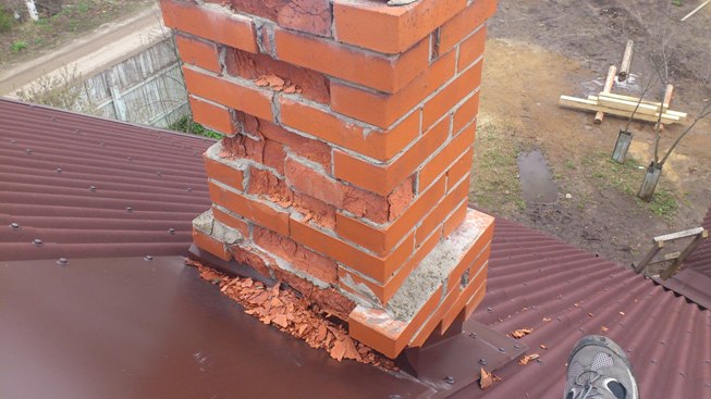

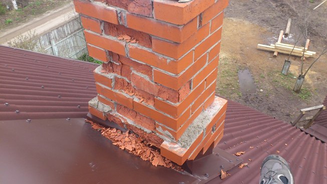

Сегодня,не поленился и слазил на крышу,к одним клиентам.
Вид трубы снаружи,вроде бы всё в норме.
 Размер файла:  560.12 КБ
 Просмотров:  1861 раз(а)
Игорь33
Сообщения: 164
Регион: Владимирская обл
СообщениеДобавлено: Пн 6 Май 2013, 21:06 Ответить с цитатойВернуться к началу
Из силиката,такого бы,не было.
До пожара, оказалось недалеко,а они и не подозревают.

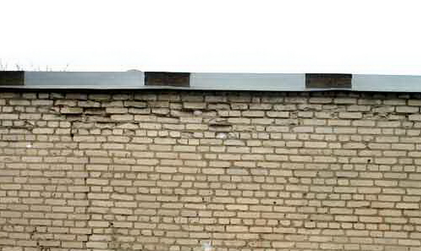

Кирпич силикатный, и такое бывает.
Кирпич силикатный, таких примеров предостаточно.
Даже на фото видно,что это старое здание не один десяток лет стоит.У силикатного тоже есть марка,может этот м100,а не 150.Лоде кирпич,по горьковскому направлению ни один стройдвор не торгует,если только под заказ,а это большая партия,да и дорогой.Рядовой красный???,так он изначально с трещинами!!!Поэтому и применяю силикат,не попадал ни разу.
