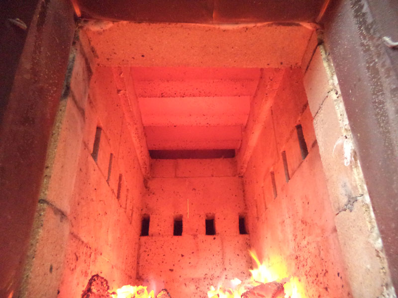

СообщениеДобавлено: Ср 12 Июнь 2013, 23:16 Ответить с цитатойВернуться к началу
После нескольких экспериментов поставил вторичку отдельным каналом и на третьем ряду, не под катализатор, результат порадовал. На 4-й закладке выжег всю сажу после просушки, камни малиновые, чугунина алая.
ВВ открывал не сразу, чуть погодя и закрывал перед углями. Дымок был прозрачный хороший.

СообщениеДобавлено: Чт 13 Июнь 2013, 12:33 Ответить с цитатойВернуться к началу
Вячеслав Родионов писал(а):
... После нескольких экспериментов поставил вторичку отдельным каналом и на третьем ряду, не под катализатор ...
Очень интересно...
Вопросы:
1. Какая примерно высота дров при закладке?
2. И высота от колосниковой решетки до отверстий для ВВ?

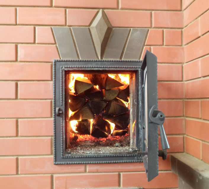

Вячеслав Родионов
Сообщения: 207
Регион: из под Москвы
СообщениеДобавлено: Чт 13 Июнь 2013, 15:21 Ответить с цитатойВернуться к началу
Закладка на фото. Высота до отверстий ВВ от колосника 25 см.

Евгений Романов
Сообщения: 620
СообщениеДобавлено: Чт 13 Июнь 2013, 15:27 Ответить с цитатойВернуться к началу
Слава, а как организована подача вв, двойная стенка?
Вячеслав Родионов
Сообщения: 207
СообщениеДобавлено: Чт 13 Июнь 2013, 15:33 Ответить с цитатойВернуться к началу
Между красным и шамотом.
komissar
Зарегистрирован: Чт 4 Октябрь 2012, 05:31
Сообщения: 100
Регион: Чита
СообщениеДобавлено: Чт 13 Июнь 2013, 16:52 Ответить с цитатойВернуться к началу
Понятно... Пять рядов по высоте топочной дверцы, плюс ряд ниже... Итого 6 на 6,5 равно 39 см.... До отверстий от колосника 25 см...
